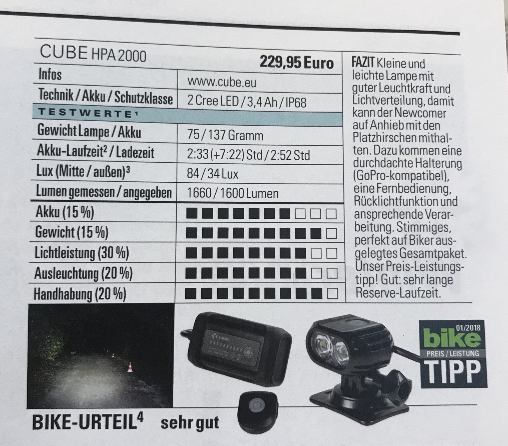

Laut Testbericht in der Bike soll die Lampe gemessen etwa 1600 Lumen bringen und mit einem 3,4Ah Akku kommen.
Die Akku-Laufzeit bei voller Leuchtstärke mit dem kleinen Akku reicht dafür dann wohl kaum für mehr als 1 Stunde. Das ist leider definitiv zu wenig für einen Nightride.
Auch wird in dem Testbericht nichts Vernünftiges (wie /wann) über das Vorhandensein von Restlaufzeiten gesagt, was aber so gar nicht unerheblich ist. Eine Restlaufzeit von 7h 22minuten kann ja wohl nicht sein.
Wie geschrieben: Akku hat ca. 20 Wh, 2 Stunden Laufzeit auf max., d.h. 10W Eingangsleistung. 100Lm/W, mehr geht im Moment nicht. Ergo 1000Lm max.
...OK, dann hat die PIKO R4 quasi auch nur ca. 1000lm Output. Die hat einen 24Wh Akku und die gleichen LEDs verbaut. Lupine gibt aber 1800lm an!!
Laut Magazin bringt die Cube 1600lm gemessen in der Ulbricht Kugel bei Lupine im Haus.

Interessant, wie die "messen". Da müssen bei 2:33 Laufzeit aber Wunder LEDs drin sein, damit da gemessene 1600Lm rauskommen. Wenn die Laufzeit stimmt, bleibt's bei den max. 1000 Lm, die ich oben nannte. Mehr geht nicht.
