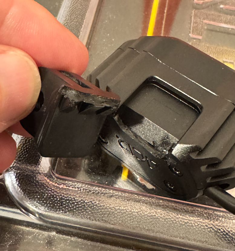

Hier noch mit Foto
Auch wenn es dir die Lampe nicht wert ist ,die Rückplatte gibt es als Einzelteil ,ist und bleibt aber eine Fehlkonstruktion ,war bei mir schon ab Werk eingerissen an den Senkungen der Verschraubung.
Egal austauschen und verkaufen ,ist immer noch besser als wegschmeissen.
