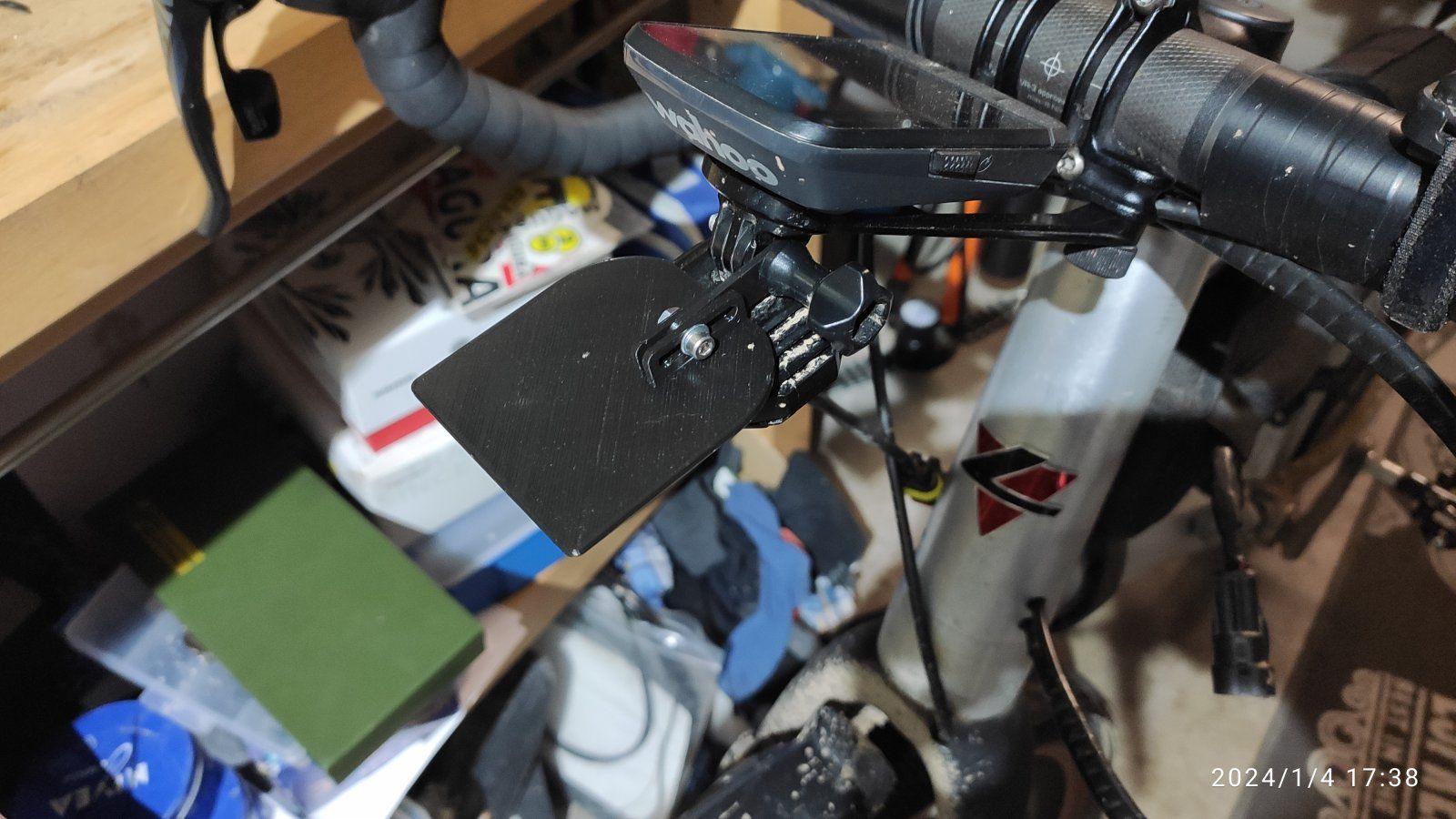

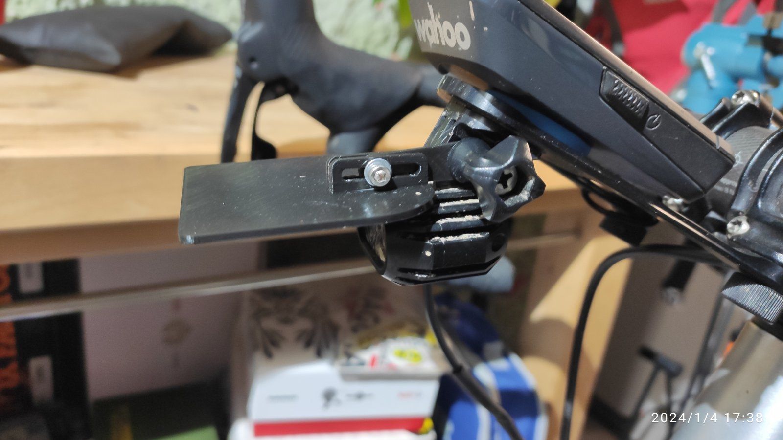

Sieht schlimmer aus als es ist ;) das ist übrigens die erste Version. Das Langloch würde ich jetzt nach oben machen aber funktioniert.
