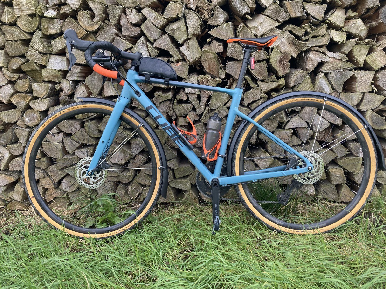

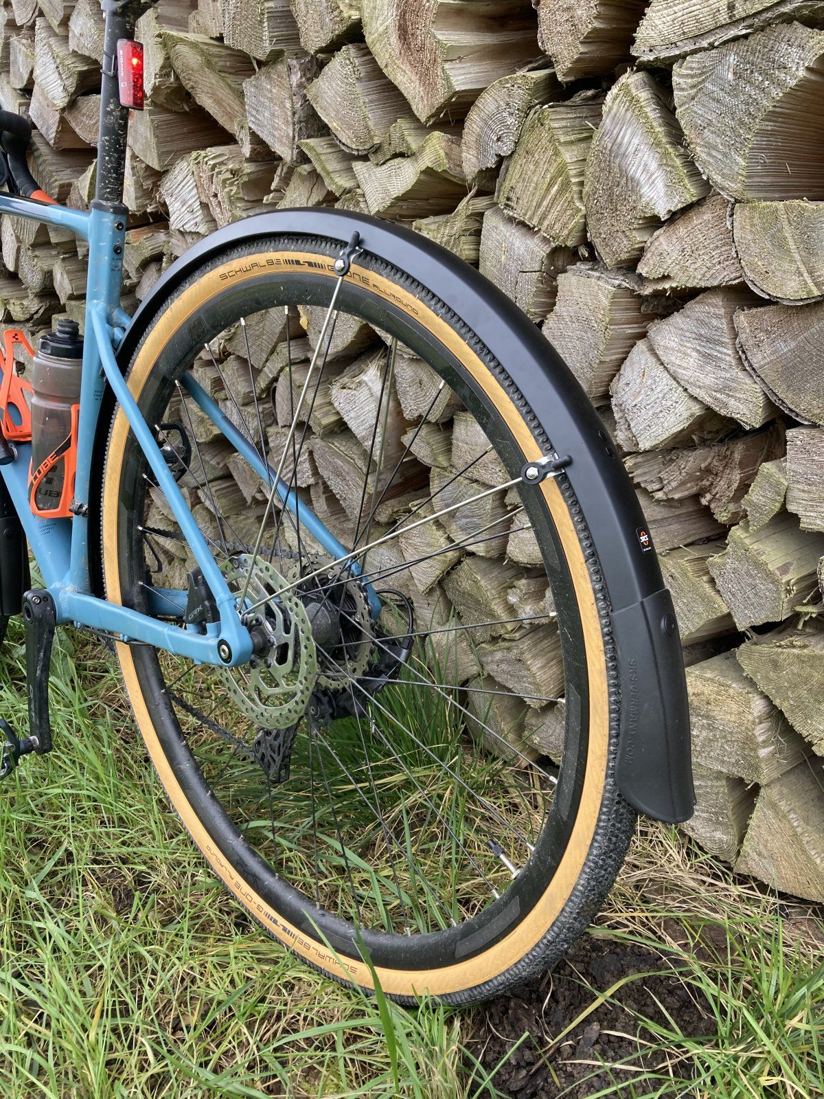

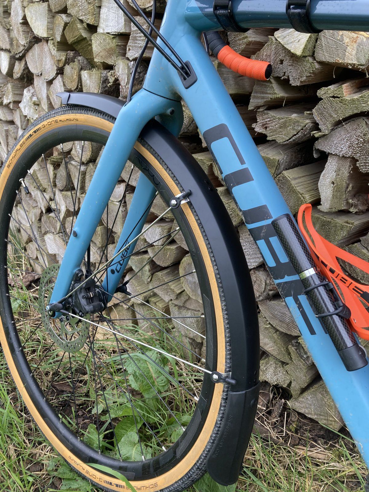

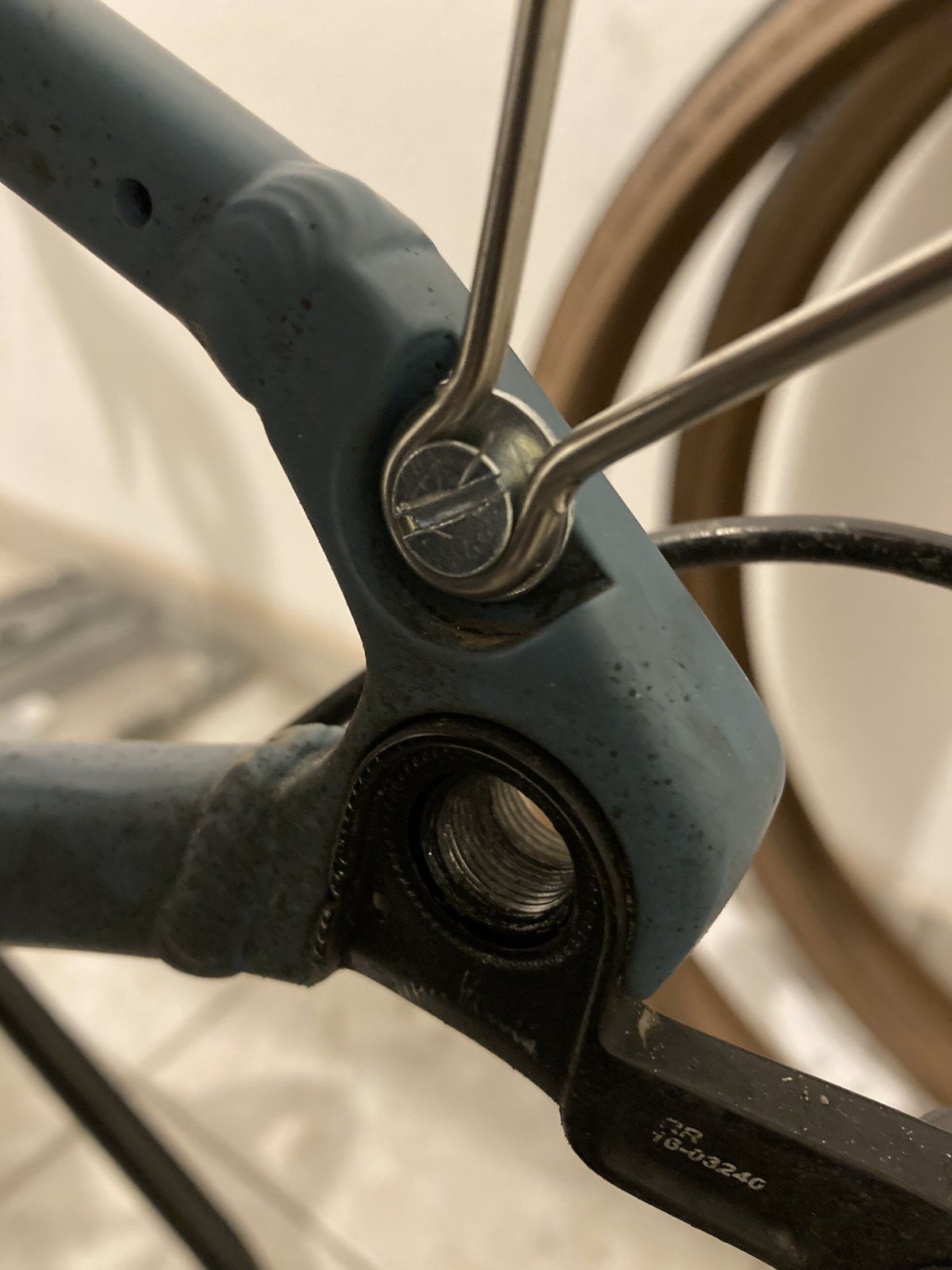

Habe jetzt auch die SKS Bluemels 53 in Matt schwarz an meinem Nuroad Race verbaut. Lustigerweise ist das aufwändiger als auf tubeless umzurüsten :)
Soweit hat alles gut geklappt. Mit dem Abstand zum Vorderreifen muss ich noch spielen, da schleift es be Querschwingungen noch leicht am Reifen.

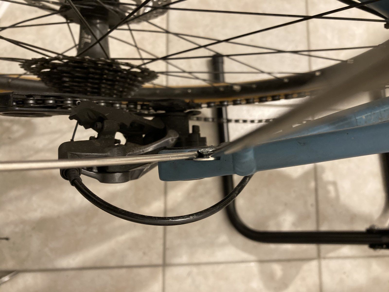

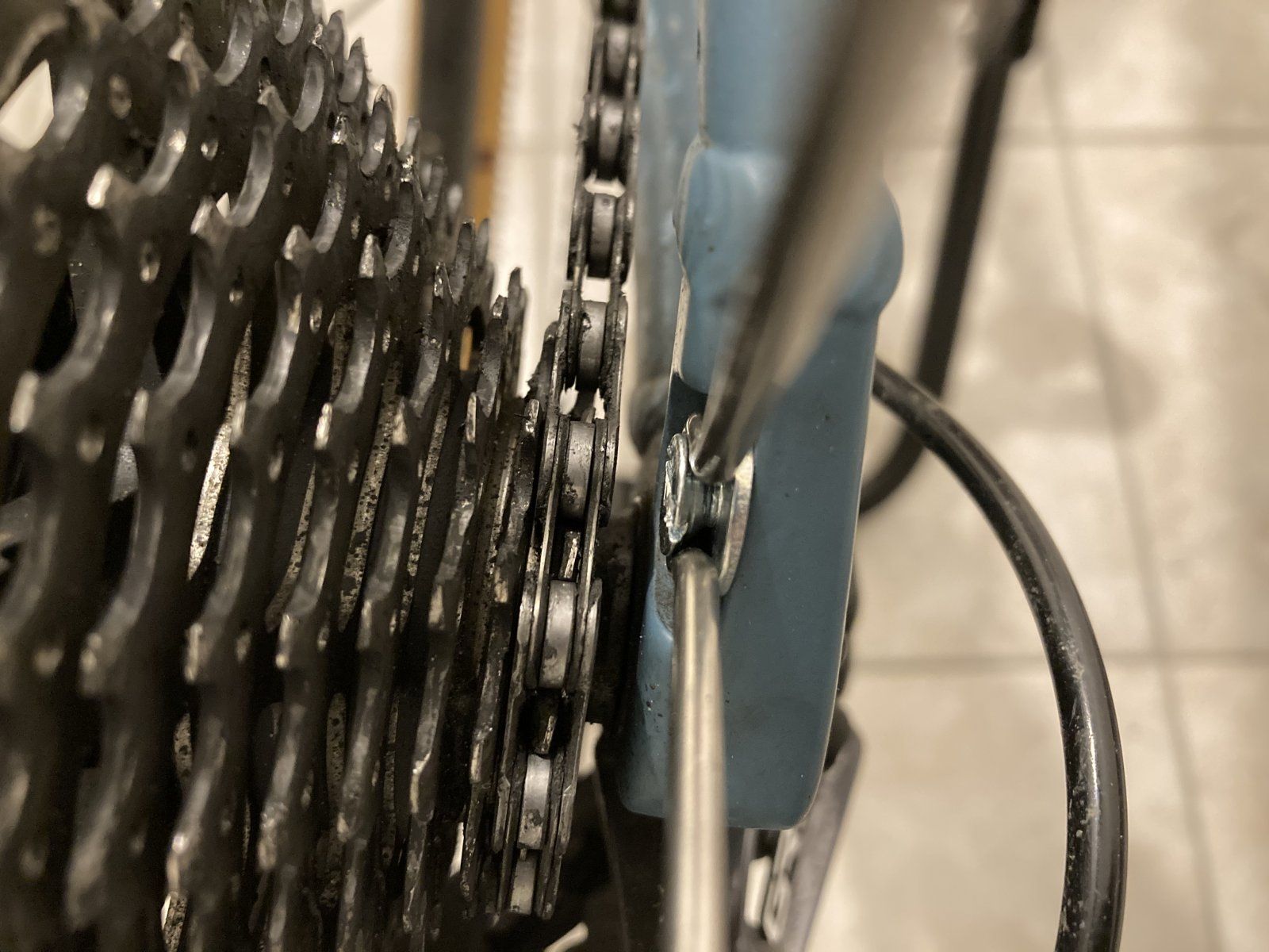

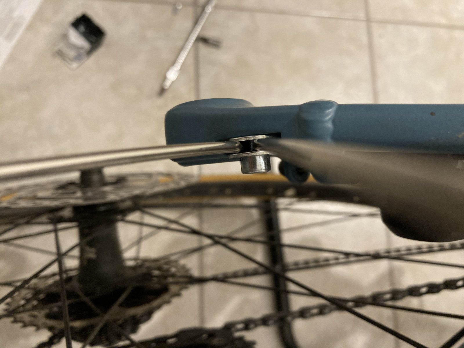

Probleme die mir aufgefallen sind:
Wegen der innenliegenden Schraubaufnahme an der Hinterachse, kann man nicht die original Schrauben verwenden, da der Schraubenkopf sonst die Kette auf dem kleinsten Ritzel blockiert. Ich habe die Schraube gegen eine M5x10 mit Senkkopf ersetzt. Jetzt ist genug Platz für die Kette.
Die Befestigung an den Streben Richtung Sattelstange passt nicht, da hier am Schutzblech nur horizontal geschraubt werden kann, die Aufnahme am Rahmen aber eine vertikale Schraubung vorgibt. Das habe ich einstweilen per Kabelbinder gelöst.
@Sauwaldbiker wie hast du das am Cross Race gelöst? Oder ist die hintere Befestigungsaufnahme am Rahmen bei dir horizontal?
Insgesamt bewegen die Schutzbleche sich schon recht viel (links/rechts Schwingung) bei der Gravel-Fahrt, aber das ist vermutlich nicht zu vermeiden.
Hier ein paar Fotos. Das Mattschwarz und die schön tiefen Spoiler machen Sich sehr gut!
