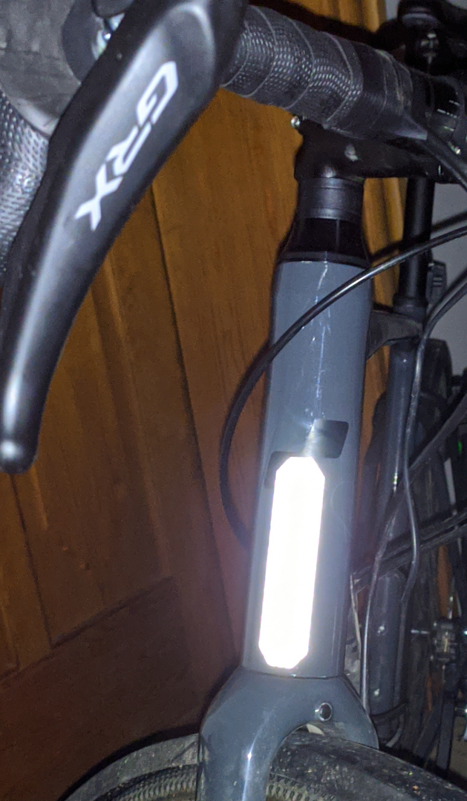

Kleiner Nachtrag zur Reflektorfrage:
Hatte zuerst einen Frontreflektor mit Schelle organisiert - hat nicht gepasst, Schelle zu klein
Dann einen unten an die Gabel, zum schrauben - hat nicht lange gehalten, Halterung abgebrochen
Jetzt habe ich nach GravelTobis Vorbild einfach eine Reflexfolie aufgeklebt. Sieht nicht so elegant aus, aber dafür leicht und aerodynamisch :D
Reflektieren tut sie besser als der gekaufte Reflektor und über 10 cm² sind es auch...

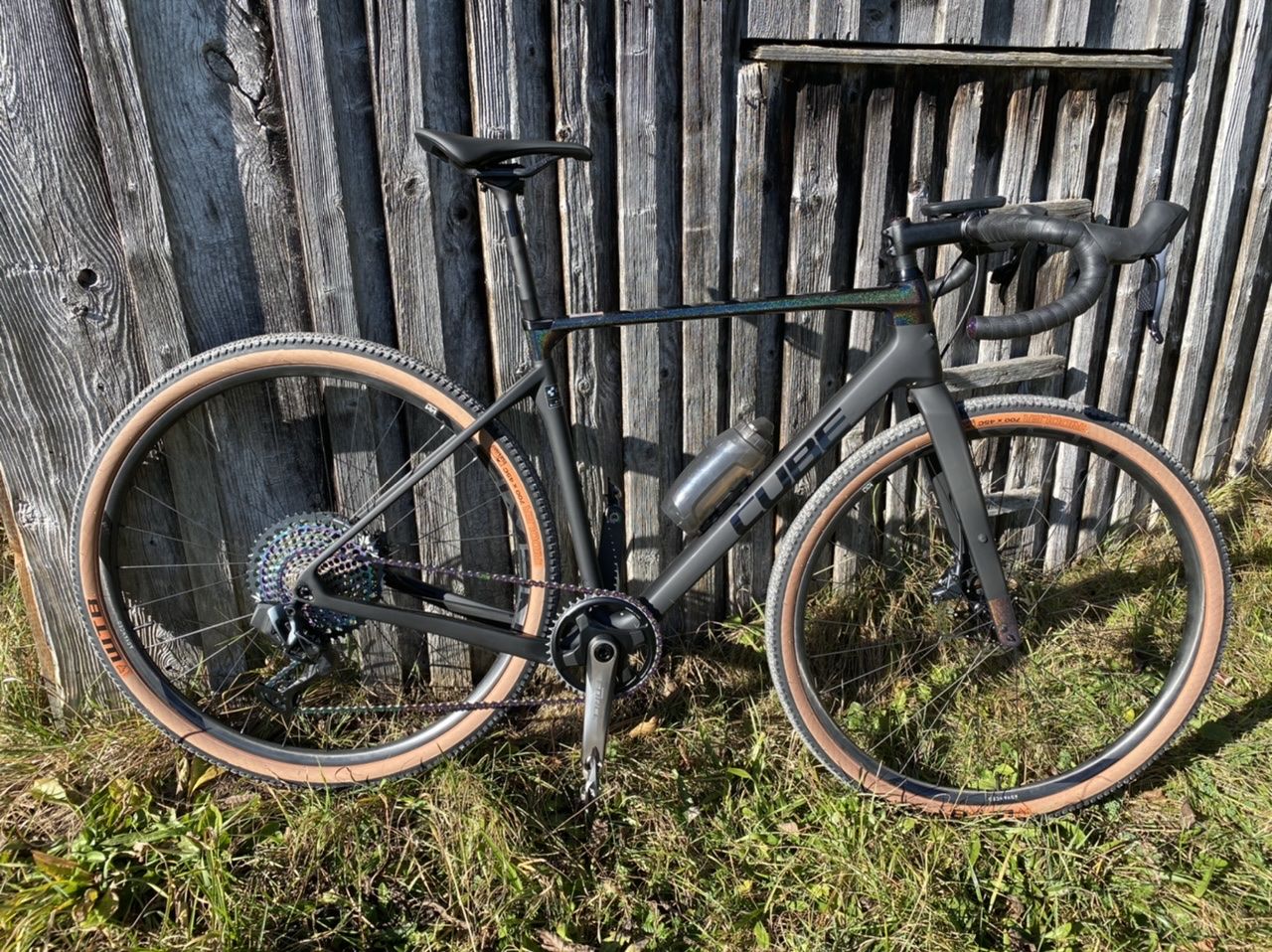

@Knut77 Herzlichen Glückwunsch! Ich hoffe du wirst später noch ein bisschen mehr erzählen, als uns nur ein Foto von der Maschine zu posten. :D Wobei die gleiche Trinkflasche haben wir schon mal. Meinst du eine zweite in der selben Größe passt noch daneben?
