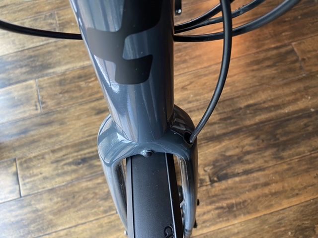

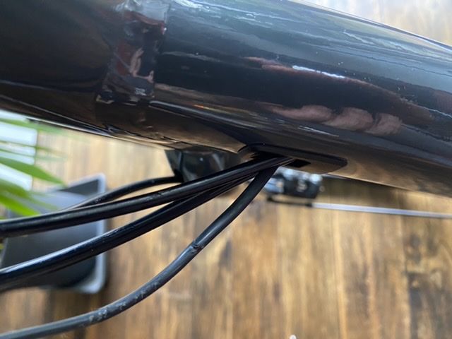

Ich habe jetzt endlich mein Nuroad Race FE bekommen. Lokal war alles ausverkauft, deshalb kam es aus dem Netz. Vormontage, Verpackung etc, alles OK, allerdings geht das Rücklicht nicht. Bei der Fehlersuche habe ich dann gesehen, dass Kabel, was nach hinten zum Rücklicht führt beschädigt ist, weil ein Monteur offensichtlich versucht hat, das mit der Zange nach vorne zum Vorderlicht zu ziehen. Ärgerlich. Meine Frage an euch: am Unterrohr, wo die Brems- und Schaltzüge aus dem Rahmen zum Lenker kommen, sind bei mir auf einer Seite drei Leitungen und auf der anderen nur eine. Wie ist das bei euch? Könntet ihr mal schauen? Danke!
Anhang anzeigen 1150029Anhang anzeigen 1150030
An meinem Rad sind es ebenfalls 3 und 1.

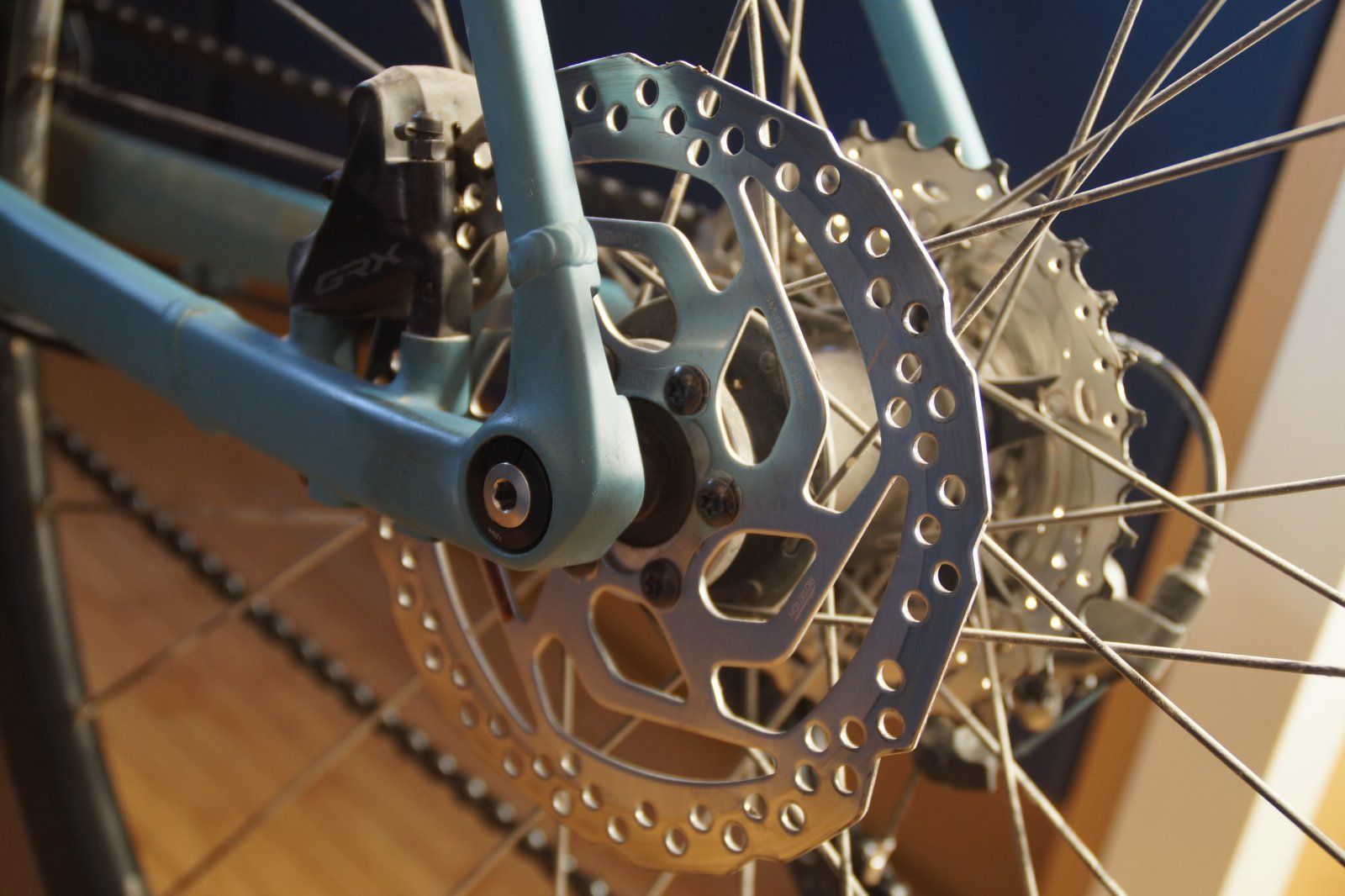

Es geht um die Scheibenbremsen beim Nuroad Race 21. Hatte es letztens beim Service wegen einer anderen Sache und da hat mich der Mann von der Fahrrad-Werkstatt darauf aufmerksam gemacht, dass die Bremsbeläge auf den Scheiben nur ca. zur Hälfte aufliegen (siehe Bild). Er meinte, er hat das noch nie so gesehen und wüsste auch nicht, warum das Sinn machen sollte. Allerdings sieht es schon so aus, als ob das so gehört. Deshalb meine Frage: Ist das bei euch (bzw. generell bei den Cube Bikes) auch so? Falls ja, weiß jemand warum? Sinn machen tut es ja nicht wirklich, weil ohne Not die Bremskapazität nicht ganz ausgeschöpft wird und sich auch die Beläge ungleichmäßig abnutzen dadurch (so meinte der Fahrrad-Techniker).
