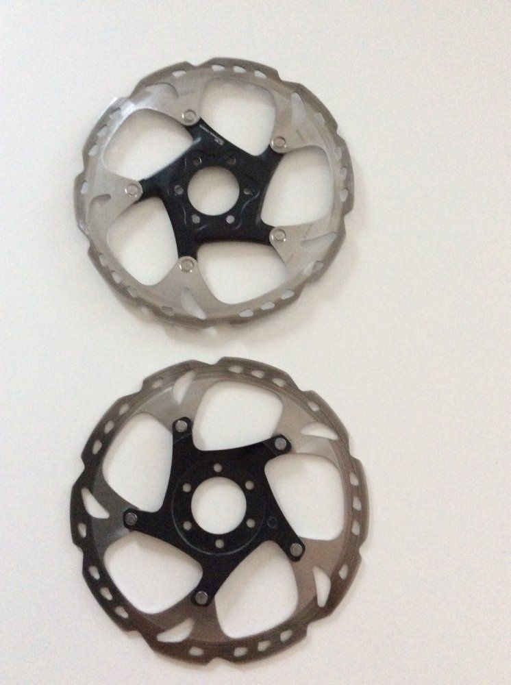

Habe ich nicht eine Scheibe mit Spider bei meiner Xt? Es ist die sm-rt86-m, 180er
