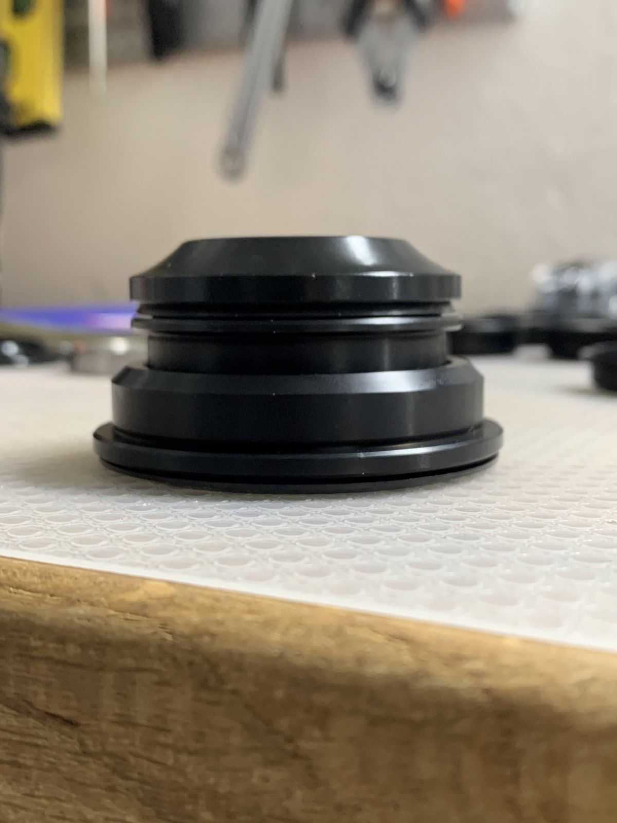

Deshalb habe ich im November angefangen, das Thema mitzulesen und einen Prototyp mit 0 Grad entworfen. Solide Aluminiumschalen eingepasst/eingepresst in den Rahmen. Der vergoldete Erstmustersteuersatz ist heute gekommen.
Erste Bilder findet ihr hier:

Die Kunststoffschalen fallen also weg ?
Passt das auch für das aktuelle CUBE TWO 15 ?
Genau, kein Plasik mehr im Steuersatz.
Cube TWO 15 muss ich studieren.
Nach Schnellrecherche, könnte das gehen. Um es sicher zu wissen muss eins zerlegt werden und der Rahmendurchmesser (ZS) vermessen werden.
Damit anstelle der Plasikteile die Aluschalen verpresst werden können muss die Rahmenpassung sitzen. Mein Steuersatz ist ein Semiintergierter abgestimmt auf den CUBE-ACROS-Standard vom Stereo 170.
Leider rückt Cube hier die Rahmenzeichnungen nicht raus😅✌️.
Da auch Arcos auf Stückzahlen kommen muss, damit sich der Steuersatz lohnt, wird hier sicher die Palette erweitert. Vielleicht überarbeiten die auch das überbestimmte Design der Plastikschalen nochmal.
