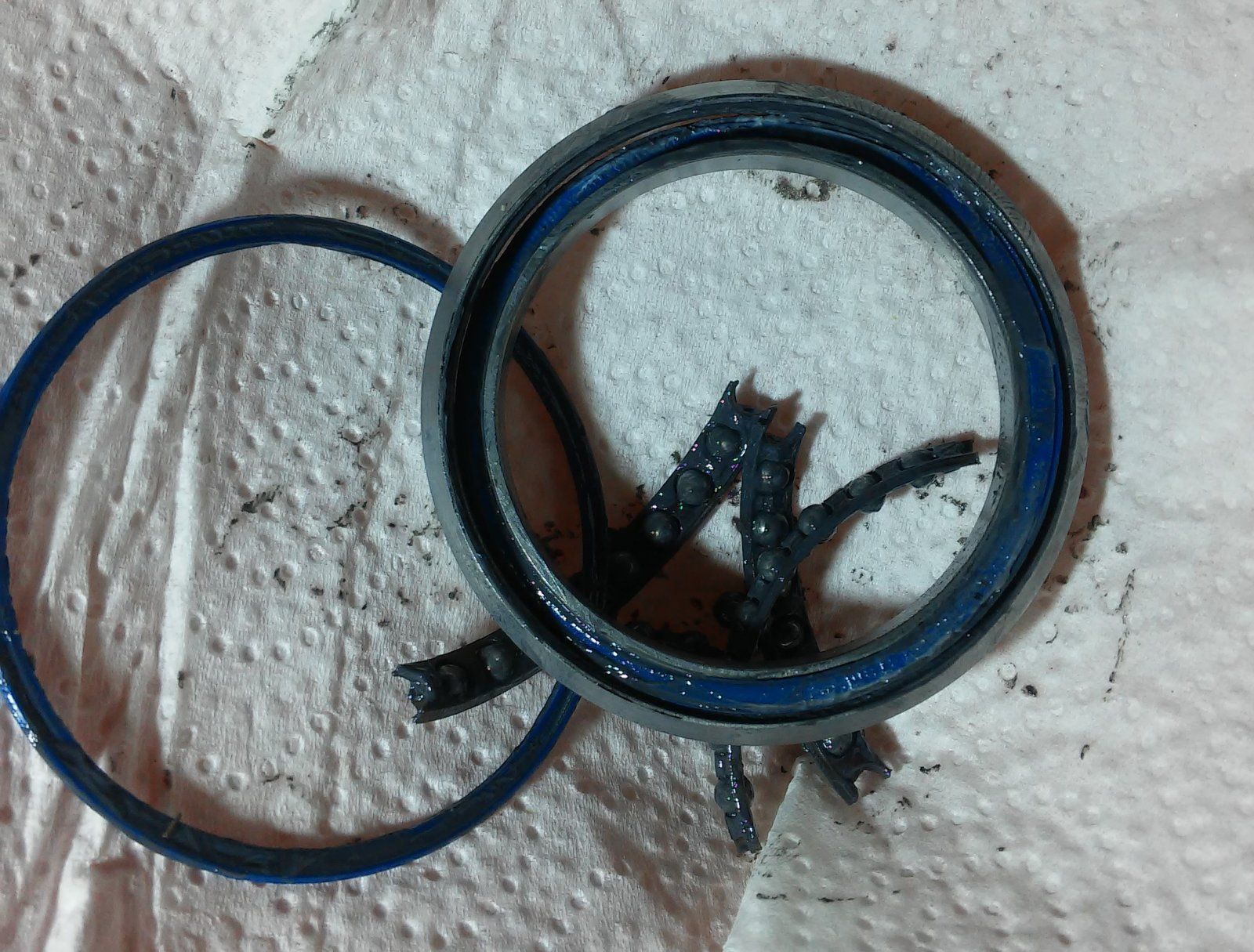

Steuersatz lockert sich mit neuer Gabel immer wieder
Ich bin immer noch bei einer ungünstigen Toleranzpaarung von Vorbau und Gabelschaft.

Bevor ich den Konus gestern erneut, diesmal mit viel Kraft und einem passenden Rohr aufgeschlagen habe, ist mir aufgefallen, dass vorne am Gabelschaft, oberhalb des Konusrings eine Abnutzungspur (roter Pfeil) ist. Diese ist aber nur vorne, sonst nirgendswo. Kann das mit dem sich lockerndem Steuersatz zusammenhängen?
Gib das lieber mal in eine Werkstatt, ist glaube ich besser als da im dunkeln zu stochern
War schon bei mehreren Werkstätten (auch dem Cube-Store, wo ich das Rad gekauft habe), die hatten alle keine Lust sich um das Problem konkret zu kümmern. Die haben immer nur das untere Lager getauscht, da das wahrscheinlich durch das Spiel dauernd kaputt gegangen ist. Deshalb möchte ich jetzt auch die Ursache finden, warum sich der Steuersatz dauernd lockert und kaputt geht.

Kann es vielleicht sein, dass es dem Zentrierring etwas an Höhe fehlt und du noch 1-2 shims zwischen oberer steuersatzabdeckung und Zentrierring brauchst?
Macht doch mal ein seitliches Bild von der oberen Lagerschale (mit montierter Gabel und frisch eingestelltem Spiel)
Beim einstellen kriegt man das schon alles straff, aber beim Fahren würde der Zentrierring sich lockern und du hast wieder Spiel.
Was anderes fällt mir nicht mehr ein :ka:

Der aktuelle Steuersatz ist schon der 3. Steuersatz (alle von Cube-Stores eingebaut!).
Die ersten 2 sind wahrscheinlich auf Grund des Spiels irgendwie kaputtgegangen. Die suchen da leider nicht nach dem genauen Problem. Beim ersten Mal haben sie mir auf Kulanz einen neuen Stuersatz eingebaut, beim 2. Mal musste ich das einbauen selber zahlen. Da das jetzt schon zweimal mit der neuen Gabel, seitdem auch das Spiel auftritt, kaputt gegangen ist, suche ich jetzt alleine die Ursache, um ein nächstes Mal zu verhindern.
Einen anderen Steuersatz kann man auf Grund des Rahmens leider nicht einbauen.

ich glaube das das die richtige Spur wäre...mein Cube zickt mit einem Cane Creek 40 auch rum, d.h. der Zentrierring konnte ohne zusätzlichen Spacer (0,25mm) nicht ohne Spiel eingestellt werden. Mit Spacr war das Spiel weg, dafür war der Lenker dann aber zu unbeweglich. Abhilfe schaffte am Ende nur ein anderes Steuersatz Oberteil, hier ein PRO Steuersatz Oberteil S.H.I.S. IS41/28,6.
