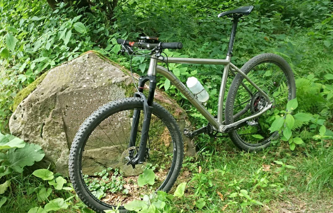

Hallo,
seit 3 Wochen fahre ich mein Hekla XCR 29", ich bin total happy.
Das Fahrrad ist richtig schön, die Schweißnähte perfekt, und insgesamt sehr bequem.
Der einzige Fehler ist, dass ich es mit Alukomponenten gekauft habe, aber in 2 Wochen habe ich alles aus Titan
Hallo, auf dem Foto habe ich noch Komponenten aus Carbon aber ich glaube ich werde das Fahrrad bald mit Lenker und Sattelstütze aus Titan versehen.
