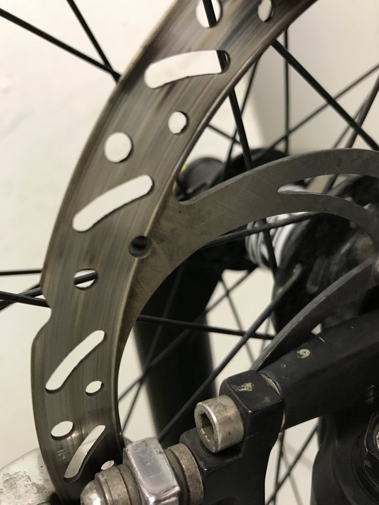

Nach dem letzten Abfahrtorientieren Dolomitentrip und dem bevorstehenden Seealpentrip habe ich mir dann doch mal Gedanken zum Verschleiß von Bremsscheiben gemacht, nicht zuletzt weil ich an meinen TS bereits eine ordentlichen Grat habe. Mal nachgemessen 1mm vorne, 1,2mm hinten. Unter dem Stichwort Verschleißgrenze im Nachbarthread 1,6mm gefunden .o_Oo_O
Somit habe ich beschlossen die Scheiben mal zu tauschen :o.
Okay... entweder habe ich einfach Glück gehabt, dass nix gebrochen ist oder sonstige Schäden entstanden sind oder die Scheiben sind einfach geil und verdammt haltbar!:daumen:
Habe sie seit mehr als 2 Jahren in Gebrauch am Enduro. Vor 14 Tagen noch problemlos 6000 Tiefenmeter an einem Tag mit den Scheiben überstanden. Ich habe nix zu meckern!
Bremse Avid Code, Systemgewicht ca 100 kg.

Ich hatte schon eine Bremsscheibe in der Hand, bei der auf den Stegen gebremst wurde und wo die Stege an der dünnsten Stelle noch sagenhafte 0,3 mm dick waren! Die Scheibe hat gehalten - sonst wäre sie ja nicht so dünn geworden ;-)
Fazit: Das Halten ist nicht das Problem, sondern die deutlich verminderte Wärmeaufnahmefähigkeit, denn die ist direkt proportional zur Masse und somit zur Dicke. Wenn man die Scheibe so weit runter fährt, muss man halt mit vorzeitigem Fading rechnen. Viel Spaß...
:D
Spaß habe ich und Fading habe ich nicht feststellen können, vermutlich fahre ich aber nicht hart genug.
Für die Seealpen werde ich neue Dächle montieren und die hier dann im Winter bei Matsch und Modder kaputt fahren, so ich das schaffe
Andere Scheiben kommen mir jedenfalls nicht ans Bike.:daumen:
