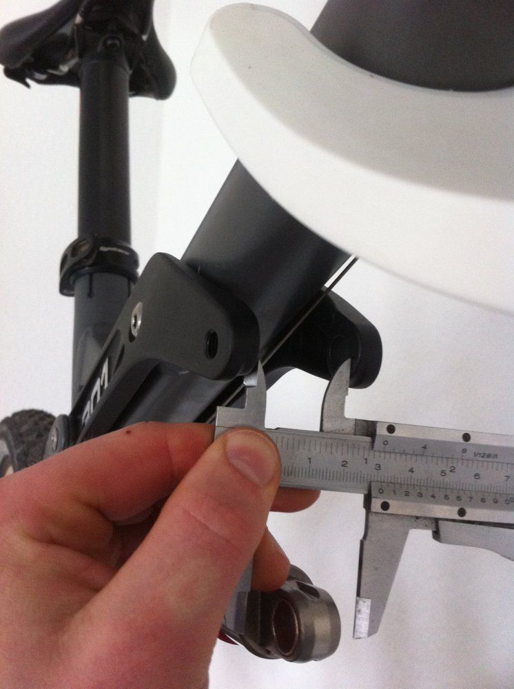

Hallo, kann mir gerade mal jemand einen Gefallen tun und bei deinem MK10 oder MK11 die Einbaubreite für den Dämpfer an den Umlenkhebeln messen?
Ich bastel gerade die MK10 Hebel an mein MK6. Ich messe 31mm, habe jedoch 2 Scheiben unterlegen müssen.
Danke vorab

Das passt. vielen vielen Dank!
Die Befestigungsschraube (habe ich noch nicht), hat ja 2 Unterlegscheiben. Liegen die Buchsen direkt am Hebel an, oder an den Unterlegscheiben?

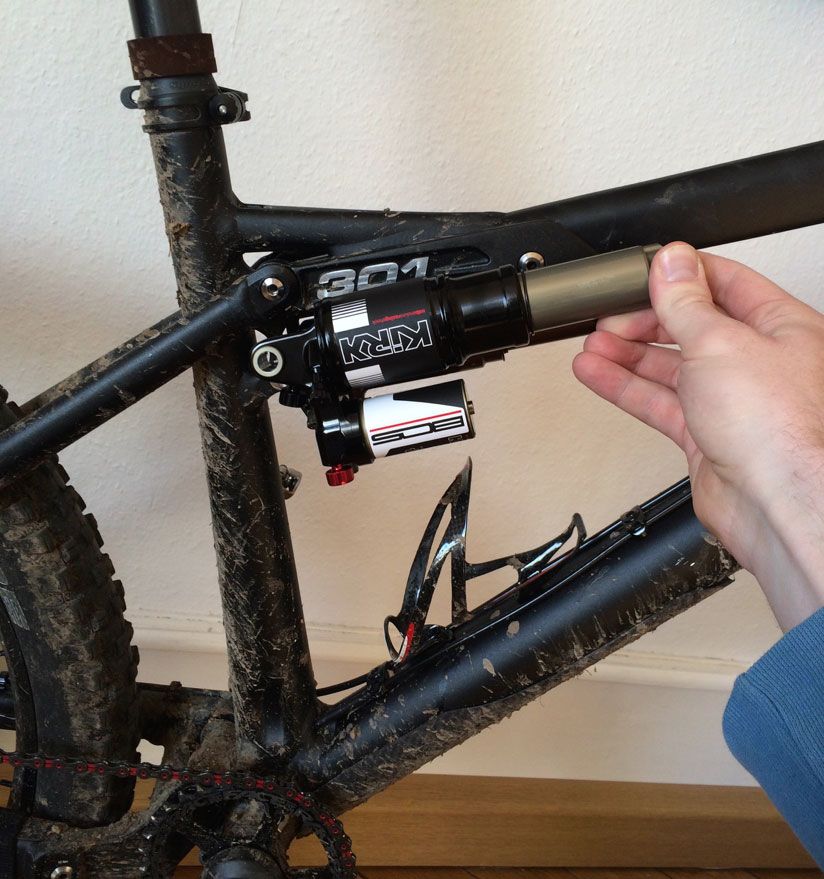

hat wer das hier schon probiert?
habe den dämpfer für nen kollegen gekauft - der ihn aber erst in 3 wochen braucht... und ich könnte ihn mal ausprobieren.
