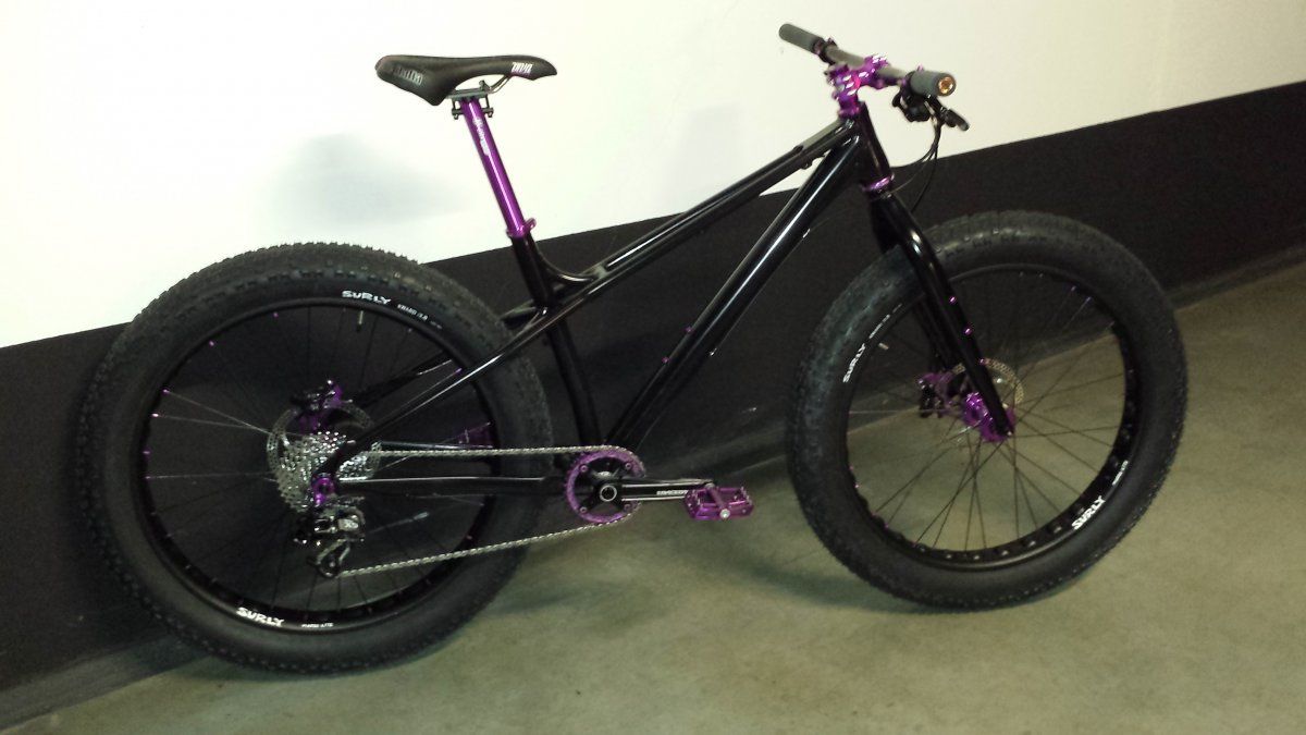

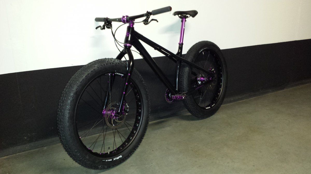

Nachdem heute wieder ein prima Tag zum durch tauschen der Anbauteile
aller Fahrräder war, hab ich am Fatty hinten endlich eine 180er Scheibe.
Weiss gar nicht wie ich jemals auf die Idee kam da ein kleine 160er
hin zu schrauben.
Da die SLX (am AMS) auf der Hayes Scheibe nicht bremsen wollte ist dort
jetzt eine Uralt Shimano 180er. Lag tatsächlich daran.
Quietscht (uneingefahren) zwar genau so, der Reibwert fühlt sich beim
Parkplatztest aber deutlich höher an.
Am Fatty bleiben die Billig Hayes Stroker erst mal dran. Hohe Handkräfte
aber zuverlässig.
Bei mir wollte das Fatty hinten mit SLX & 160er Shimanoscheibe so garnicht bremsen, warum auch immer.
Im Schrank fand sich noch ne alte 180er Hayesscheibe, drangeschraubt und siehe da...es bremst
wunderprächtig ohne sich die Finger zu brechen dabei.^^
Hmmh,
vielleicht hätte ich auch noch testen sollen ob die Hayes selbst
vielleicht mit fremden Scheiben auch besser bremst.
Auf die Idee kam ich noch nicht.
Vielleicht sind die Hayes Scheiben generell doof ?
Die waren ja auch so billig dass ich damals jede Menge bestellt hatte
Hätte noch eine alte 180er Magura rumfliegen :)
