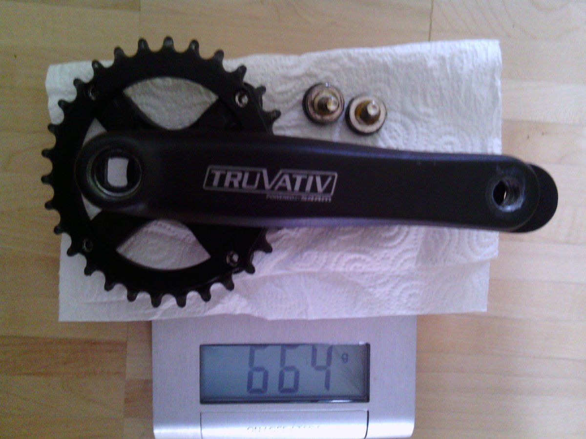

...so, wollte es doch genau wissen und hab die Kurbel und das Innenlager mal ausgebaut.
Falls es jemanden interessiert:
Truvativ E400 inkl. On One 30 Zähne Ringmaster 664 gr
Innenlager On One 100 mm Shell 389 gr

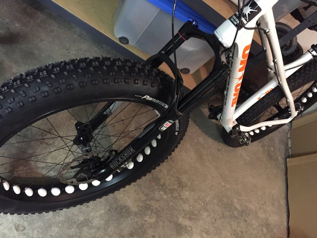

So, die Panaracers sind drauf.
Das Fatty wiegt nun 14.5kg, was in Anbetracht der verbauten Bluto und Dropperstütze und 20" Rahmen absolut ok ist.
Das mit den Reifen hätte ich schon viel früher machen sollen:
- man braucht wieder eine Klingel auf Asphalt: Vorher sind die Leute wegen dem Traktor hinter ihnen ja vorher schon aus dem Weg :)
- Rollwiderstand: 50% vom Floater?!?
- Grip war auf einer kurzen Runde sehr gut. Die Floater haben zumindest bei > 0.8 Bar grad in Kurven gerne mal übersteuert bis du so schräg in der Kurve lagst das die äußeren Seitenstollen wieder greifen.
- -300 gramm PRO REIFEN! (hab die mal in der Gewichtsdatenbank angelegt)
- geht deutlich besser vorwärts. Mich täten echt mal die 4 Zoll JJ interessieren im Vergleich.
- Selfsteering: 0! ( bei 0.8 Bar )
Würd gerne mal tubeless testen. Aber nicht mit den Fattyfelgen ( hab schon wieder 2 bar gebraucht bis die sauber auf der Felge saßen).
Was nimmt man da? Die Tundras sind mir zu breit - würde gerne ein paar leichte 65-70mm Felgen mit nehmen die auch nen schönen Hook für TL-Betrieb haben.
