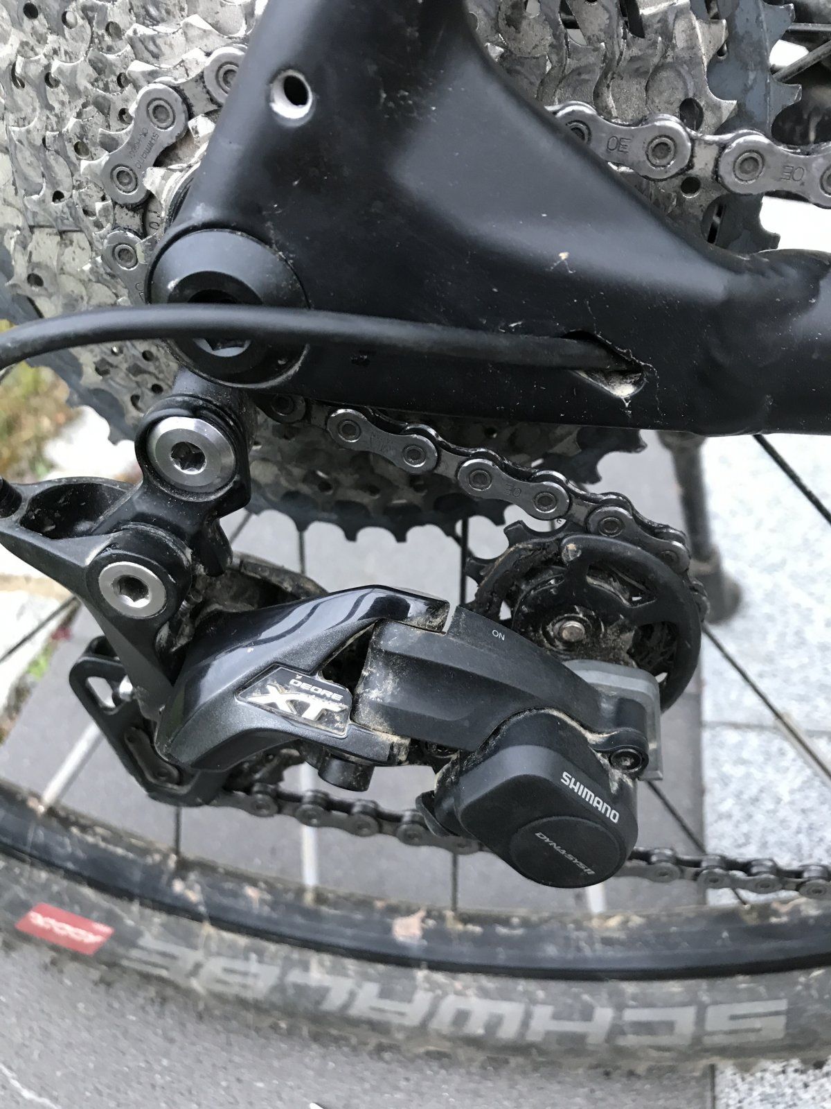

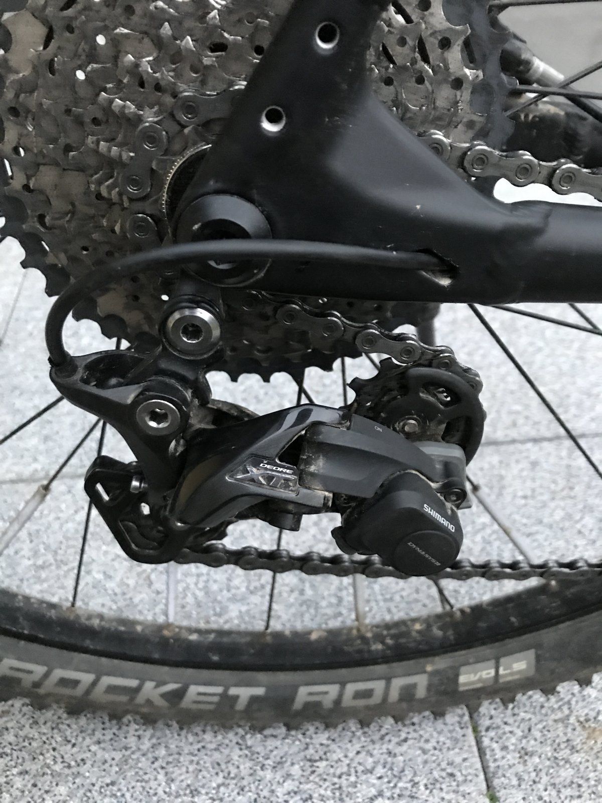

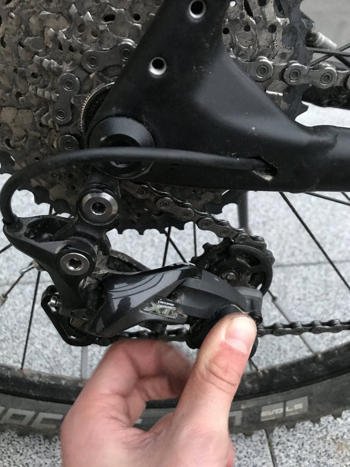

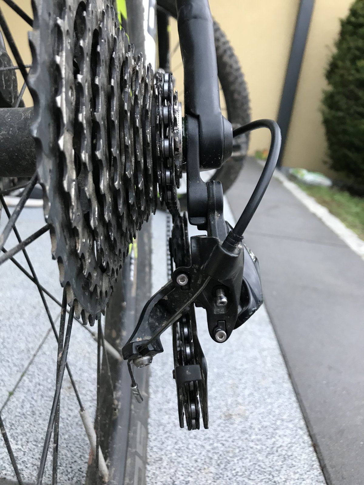

Moin alle zusammen ?
Und zwar ist mir heute mein Bike auf das Schaltwerk hingefallen und hat optisch nur einen kleinen Kratzer , technisch aber Probleme bekommen...
Beim ersten Gang hüpft die Kette gerne in die Speichen rein , und ab dem 8. Gang schaltet es gerne nicht hoch/runter...mein Kumpel hat gemeint , dass das Schaltauge verbogen wäre und ich es zurückbiegen solle , er sich aber unsicher ist .
Ich hatte gedacht man müsse die H/L - Schraube heraus/hereindrehen , allerdings hat das beim letzten Bike nur alles verschlimmert , deswegen der Artikel hier .
Frage :
Was könnte die Ursache für ein miserables Schaltverhalten nach einem Sturz sein beziehungsweise was für Werkzeug soll man in Anspruch nehmen ???
Wie gesagt ich hätte eben an den Schrauben gedreht...? , ich bedanke mich für wertvolle Tipps .
Ach ja es ist eine Deore XT 2x11
99% Schaltauge verbogen. Richten (lassen) oder ersetzen und Deine Schaltung funktionieren wieder einwandfrei.

Das drehen an den HL Schrauben bringt gar nix, denn die ist nur für den Endanschlag oben und unten zuständig. Die Schrauben haben sich garantiert nicht während des Sturzes verdreht.
Ich habe Dir an dem Beispielbild mit der roten Linie eingezeicht wie es zu sein hat. Ritzel und alle 2 Schaltwerkröllchen müssen in eine Flucht. Mehr kann man dazu nicht sagen. Wenn Du das nicht hinbekommst, rolle zum Händler Deines Vertrauens. Der hat vermutlich ein Schaltaugenrichtwerkzeug. Das dauert keine 5min und alles ist wieder gerade. Das sollte mit nem 10er in der Kasse erledigt sein.
