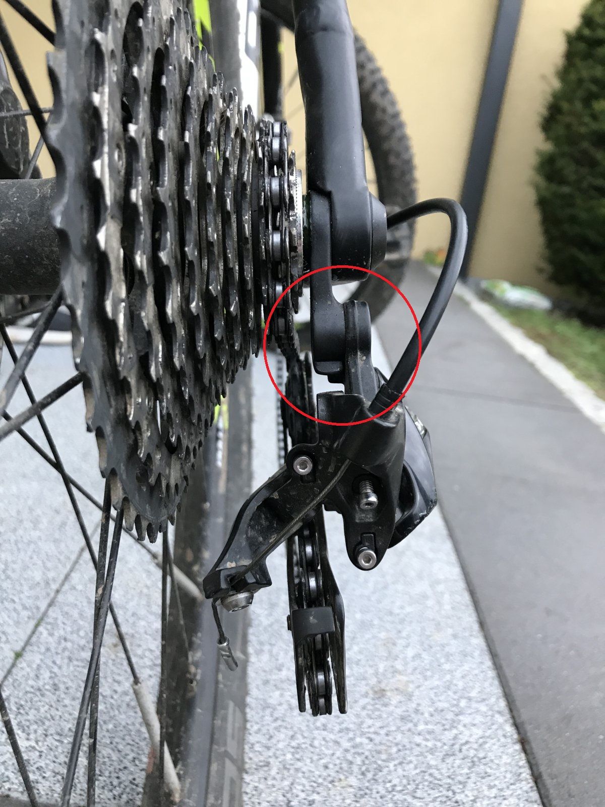

Deore XT nach Sturz
jetzt hängt die Kette schön durch und ich hab Keine Ahnung was man tun soll
Lösung:
Das Schaltwerk richtig am Schaltauge mongdiehren.
Oder gorrrrägd!
1. Wieso zeigt das Schaltauge so steil nach unten ? Ich vermute Dein Kumpel hat das Schaltwerk abgeschraubt und versucht zu richten ? Und wer hat dann das Schaltwerk wieder drangschraubt ?
2. Der graue Hebel ist auf off. Der muß nach oben auf on um Kettenschlagen zu reduzieren.
3. Solange Du die Fragen die von uns kommen nicht ordentlich beantwortest, wirst Du NIE ! zu einer Lösung kommen.
4. Da Du Dich weigerst zum Händler zu gehen und offenbar talentfrei im Schrauben und googlen bist, werden wir Dir hier nicht weiterhelfen können.

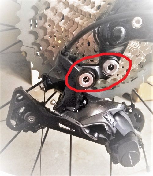

Du hast wohl ein Direct Mount Schaltwerk, das letzte Bild zeigt aber ein normales Schaltwerk. Bei dir muss das nicht waagerecht sein.
Aber die B-Schraube, die die Vorspannung und den Abstand des Schaltwerks einstellt, muss über den Anschlag am Schaltauge. Das war mit "Schaltwerk falsch angebracht" gemeint. Das bedeutet, du musst das Schaltwerk abschrauben und etwas im Uhrzeigersinn gedreht wieder festschrauben. Dann kannst du mit dieser B-Schraube das Schaltwerk wieder richtig positionieren.
Wenn es dann noch immer nicht senkrecht ausgerichtet ist, wovon ich leider ausgehe, muss das Schaltauge geradegebogen oder getauscht und/oder der Käfig geradegebogen werden.
