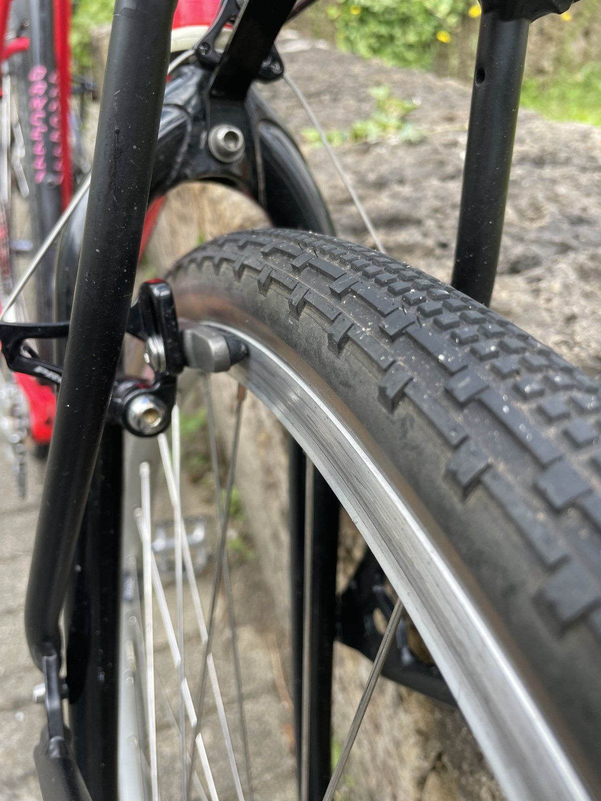

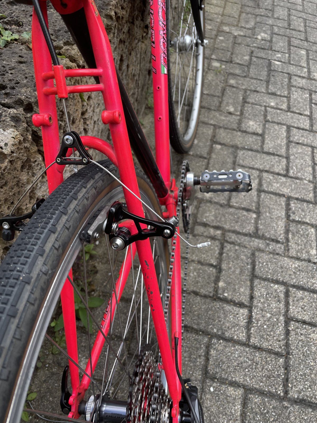

Jetzt passen die Curana C-lite hinten nicht zwischen Reifen und Bremse. Passen schon aber schaben oben am Gegenzughalter (?). Ob das mit Bluemels anders wäre? Die werden im Schwester-Thread ja hochgelobt...
Ich würde gerne den Bremszug nach hinten komplett geschlossen verlegen. Es gibt ja einerseits diese Adapter von Jagwire für die alten Anschläge.
Andererseits: Habt ihr Erfahrung damit die Anschläge aufzubohren? Oder auffeilen?
Jetzt läuft der offene Zug noch durch nen dünnen Liner aber ich fänd's einheitlich schicker.

Zum beliebten Thema Canti-Bremsen einstellen :cool: (nicht 26, aber eigentlich ja egal):
Hier geht es vorne wie hinten etwas eng zu. Vorne hab ich sogar die Mondscheiben am Belag entfernt, um das überhaupt zum Laufen zu bekommen. Liegt auch am breiten LRS (Ryde Sputnik) Die Bremskraft ist doch noch sehr Bescheiden. Ich würde sagen Zugdreieck etc. wird daran nicht viel ändern.
Glaubt ihr eine klassische 90er Canti a la DX könnte mit dieser Situation besser umgehen? Oder die hier z. B. https://www.mtb-kult.de/Dia-Compe-987-Cantileverbremsen-VRHR-inkl-Belaege-usw-titan-NEU-OVP
Oder liegt das eher an den kurzen fake Paul Hebeln, die eigentlich für mini V gedacht sind?
