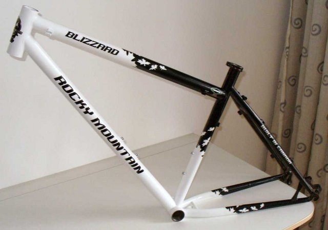

Es gibt tatsächlich Menschen, die einen Blizzardframe übrig haben!!! Lang hats gedauert - nun hab ich ihn: einen 2005er LTD (20 Years Blizzard) Frame in 17,5'' und noch nie aufgebaut. Jetzt wird ein Rotwild (das Hardtail) geschlachtet und der Blizzard mit den Parts aufgebaut!!! Lediglich die Sattelstütze fehlt mir noch.
Es stellt sich nur noch die leidige Gabelfrage - Fox Float 100 RLT übernehmen oder eine schwarze Reba Race kaufen (MZ Marathon sind mir zu schwer)?
Wie es momentan ausschaut, komme ich locker unter 11kg. Der bisherige Frame hat 1580 Gramm und der Blizzard knapp 600 Gramm mehr. 9,91Kg + 600 Gramm - das wird fast ein Leichtbau Blizzard.

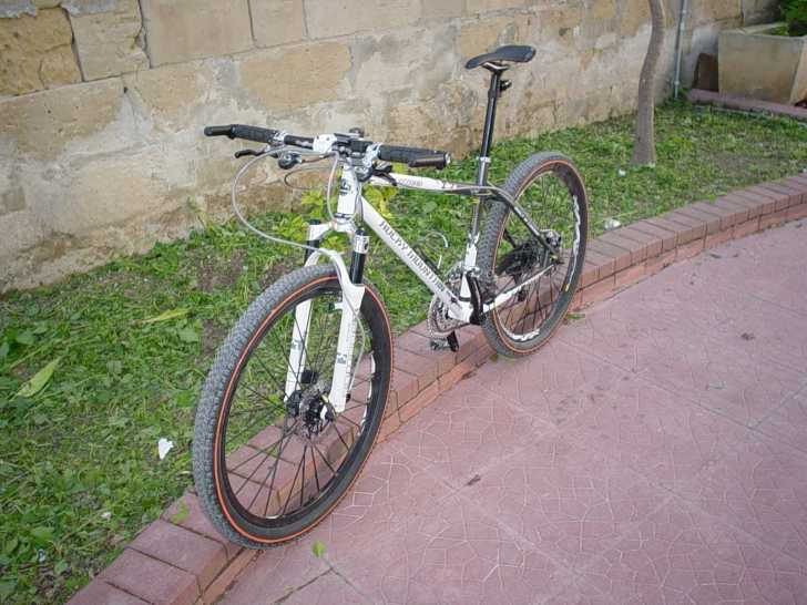

Schönes Teil! War in der Bucht oder?
Nein! Hing beim local Rocky Dealer schon etwas länger im Shop als Privatverkauf! Nur aufgrund der Grösse
(mir passt sie bei meinen 176cm zu 100%) hat der Frame auf mich gewartet. 18,5'' oder grösser wäre sicherlich sofort
weg gewesen.
Es hätte auch ein DeKerf werden können - nur hat niemand in England auf meine Mails reagiert.

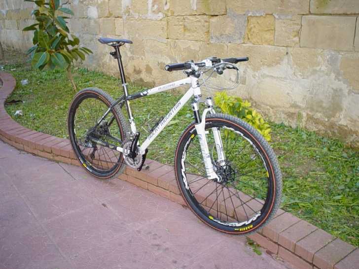

Schönes Bike!
Jetzt noch die Bremsleitungen um 20cm kürzen, Reifen ohne roten Streifen drauf und das Bike ist (fast) perfekt! Einen schwarzen Vorbau hätte ich zudem persönlich besser gefunden.

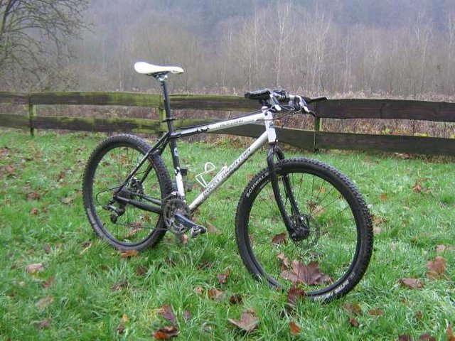

Hi Mervyn! Nice bike! But i think a black stem or a silver headset would look even better. Also the red stripes on the tires doesnt really fit. Here is an actual pic of my Blizzard 2004/ Hier noch mal ein aktuelles von mir:

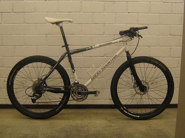

hallo zusammen und ein frohes neues jahr,
das ist mein baby. ist schon ein wenig gereift und nicht mehr ein ganz so neues baujahr. der aufbau ist noch nicht perfekt (gabel wird getauscht,eventl. starrgabel), gefällt mir aber sehr gut.
was wären eure verbesserungsvorschläge?

Du hast doch schon fast alles richtig gemacht. Du mußt nur die andere URL benutzen... oder das /thumbs aus der anderen entfernen :D
Ich würde für die MAG21 ein ander Bremsbrück suchen. Bei AC und Co. kannst du meist den Gegenhalter abschrauben.
