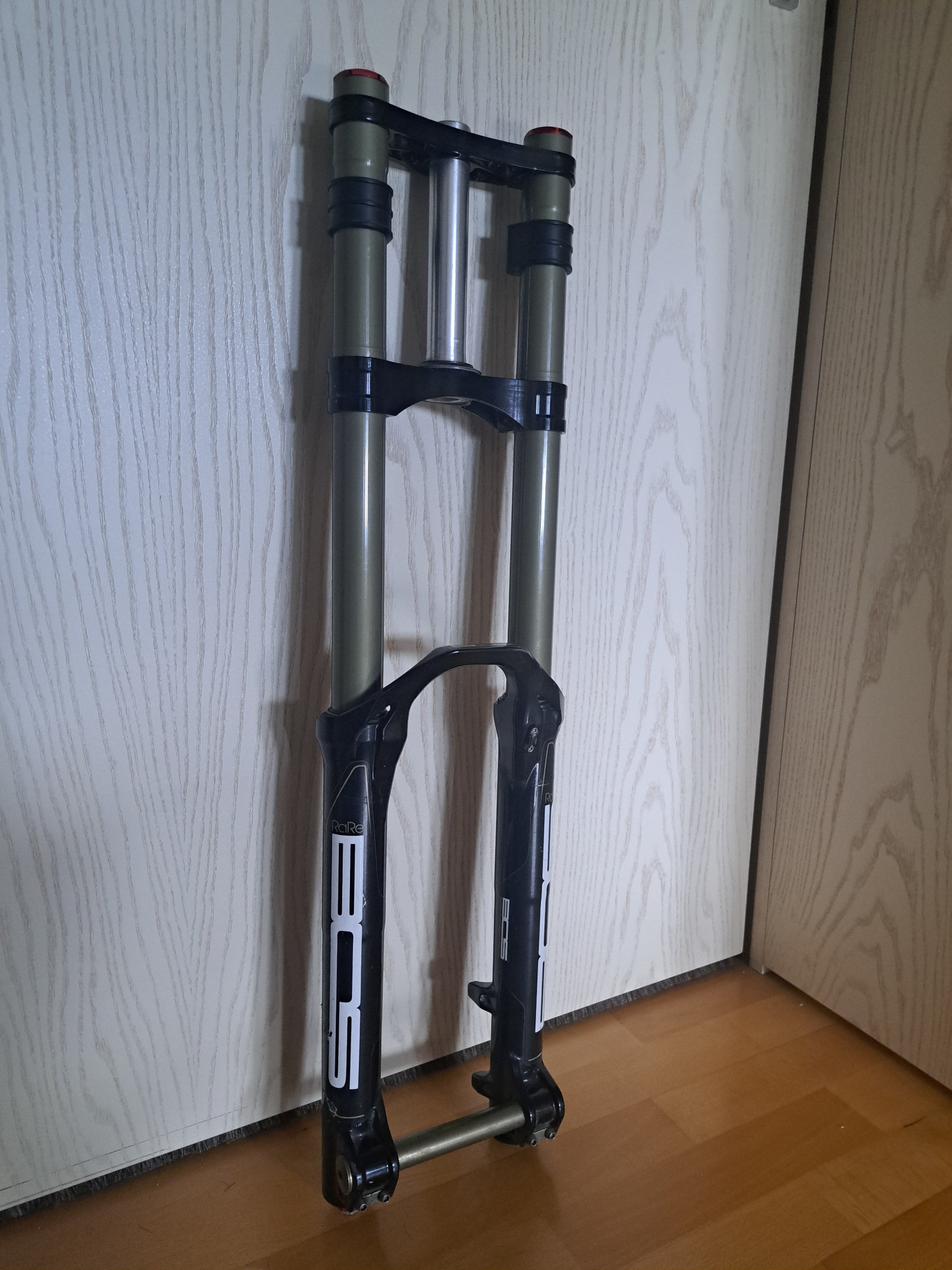

So langsam trudeln die Teile für das fully-BMX Projekt ein, diese Gabel konnte ich auf die Schnelle bekommen (auch wenn mein heimlicher Traum eine Moto 120 gewesen ist.....)
Technisch ist diese hier (BOS Idylle RaRe) aber erste Sahne und sicher besser als der olle Kram. Und der nette Verkäufer gab diesen passenden direct mount nukeproof vorbau mit dezenten gelben Akzenten dazu! Läuft.

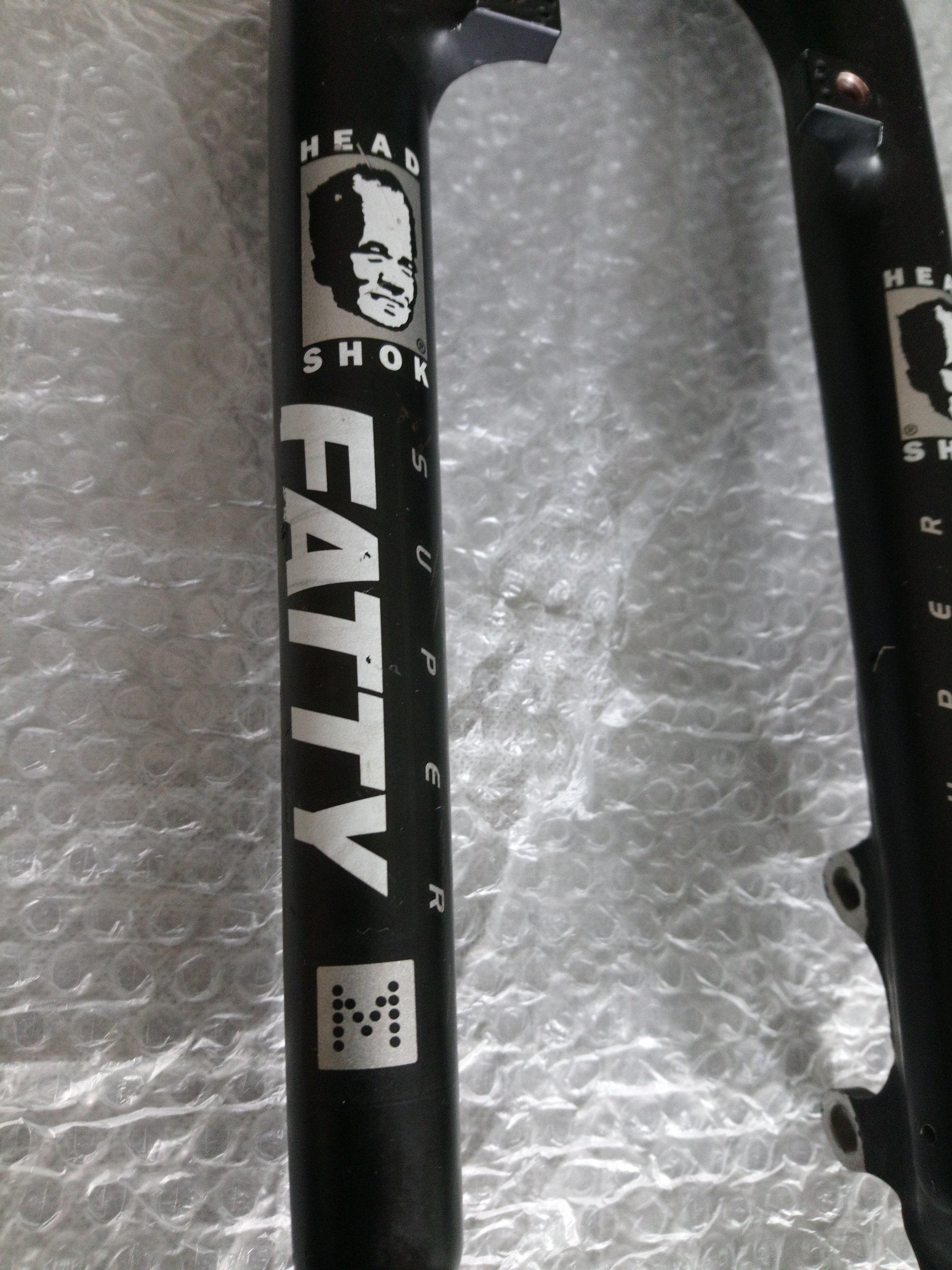

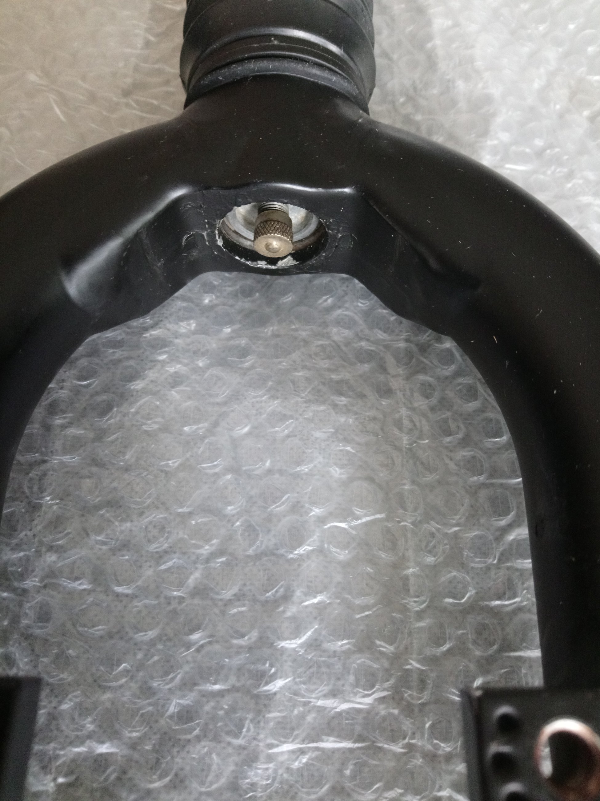

Gestern fertig geworden und ein Cannondale Fan mit 70 Lenzen glücklich gemacht.
Alte Fatty M umgebaut auf Öl Dämpfer Kartusche und Luft Federung und 80 mm Federweg.
Zur Info:
Eine Fatty M hat im original Zustand keine Dämpfer Kartusche, nur eine Stahlfeder Elastomer Einheit als Innenleben.
Das M steht für mechanische Dämpfung.

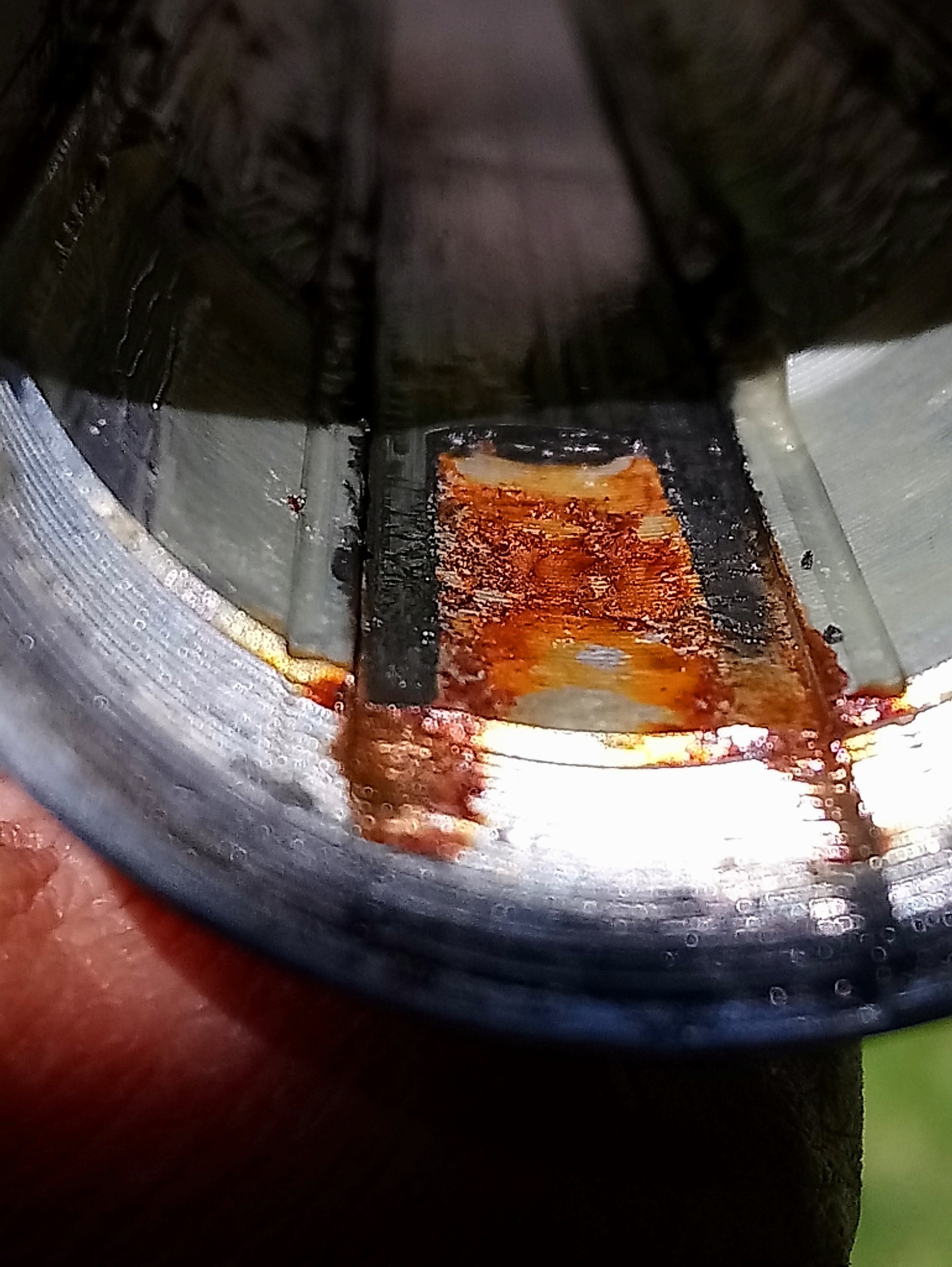

Die Federgabel kam bei mir als Totalschaden an.
Von Rostfras zerstört.
Glück für den Eigentümer der Fatty.
Ich habe alle verschiedene Laufschienen am Lager.
Auch wenn die Nadellagern HD 161 nicht mehr hergestellt und im Handel nicht erhältlich sind, ich habe noch alles da.

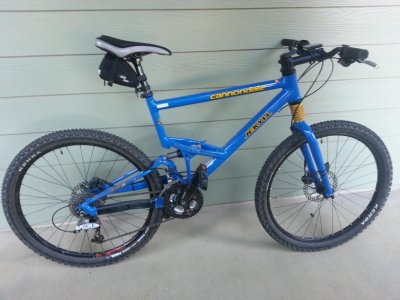

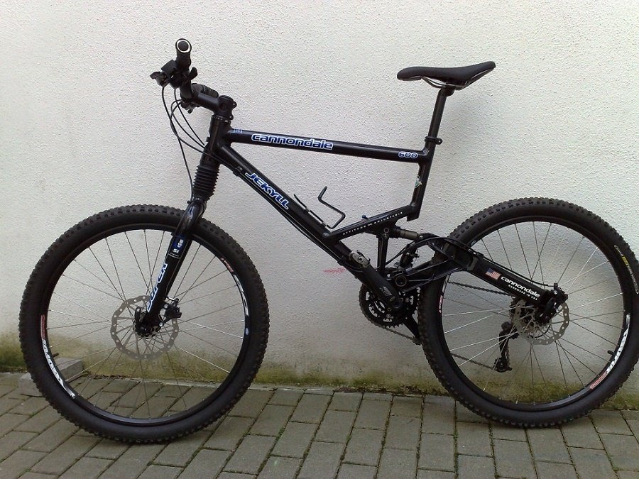

Liebe Meute, ich komme wohl doch nicht um einen längeren Dämpfer beim BMX-Fully herum. Leider past in die aktuelle nicht längeres als 146mm rein...ich bräuchte also die Schwinge der späteren Modelle, am liebsten die von einem Jekyll ...paar Bilder als Beispiel. Die Jekyll caad 4 Schwinge in schwarz wäre obergenial.
Hätte jemand was auf die schnelle abzugeben?

Ok, wollte nur sicherstellen dass wir nicht vom Schweissen sprechen. Klar du meinst die übliche "neue löcher bohren" Methode. Es ist auch der richige Rahmen dafür mit den längeren Aluplatten,siehe Foto. da geht locker 1-2 cm näher zum Rohr neue Löcher bohren. Aber warum gleich kompliziert und invasiv? Vielleicht reichten mir ja die Jekyllschwinge - Abstände für 165-180er Dämpfer? Abwarten, cool bleiben, ich schreib schon mit einem Verkäufer...

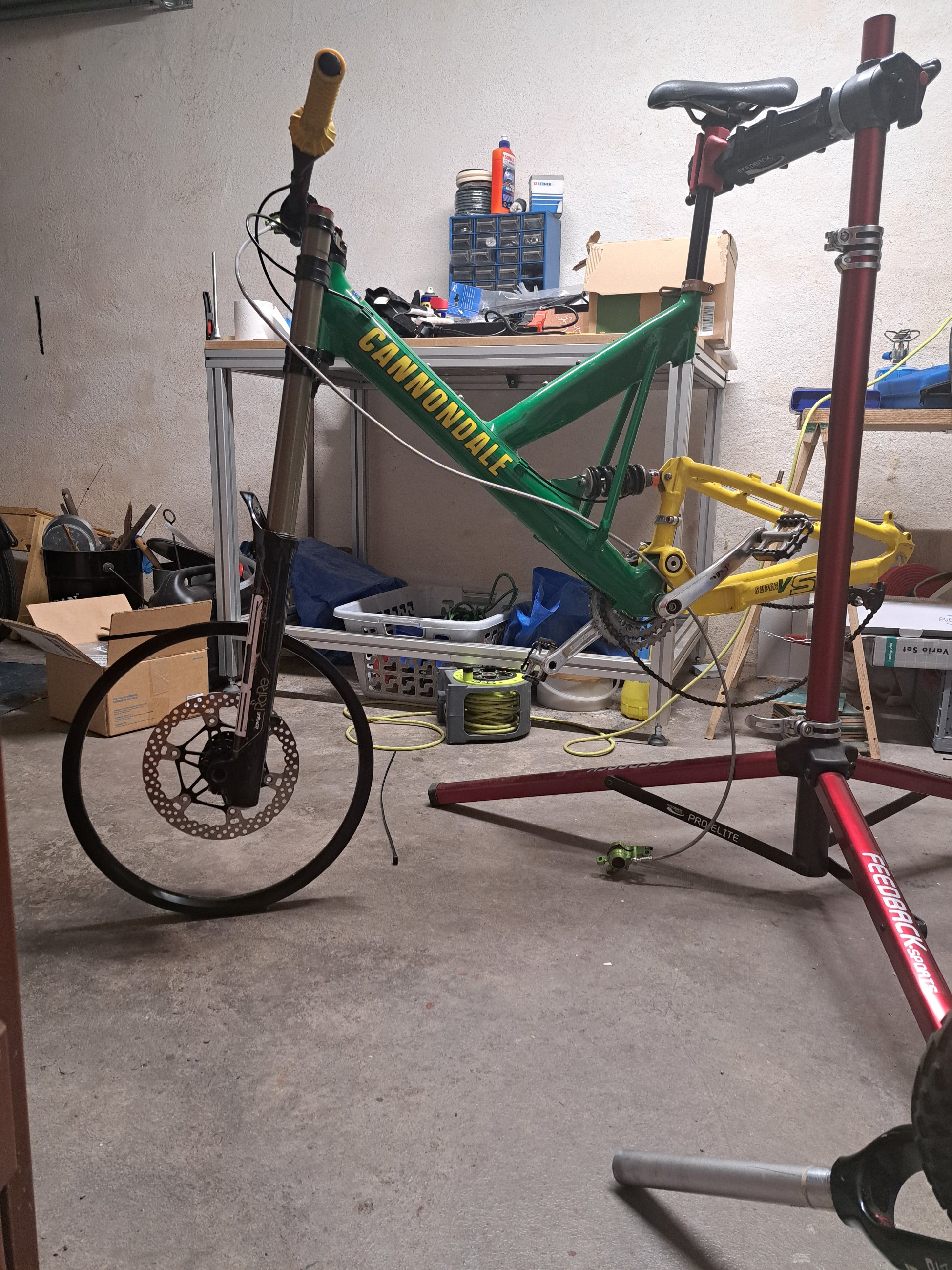

Mein neues Projekt ist angekommen:
Das ist der Flash 29 Rahmen von David @derliebewolf, der nun ein neues Leben im M900 Kleidchen mit 28 Zoll Fatty beginnen wird!
Geil 😱 Ich hab auf den ersten Blick gedacht, dass sich @Steff2250 lediglich das x-te Tangerine/M900 (oder wie das damals hieß) beschafft hat, dein Text und v. a. das dicke Steuerrohr haben dann aber eines Besseren belehrt! Mich würden Details zur Lackierung auch seeehr interessieren!
