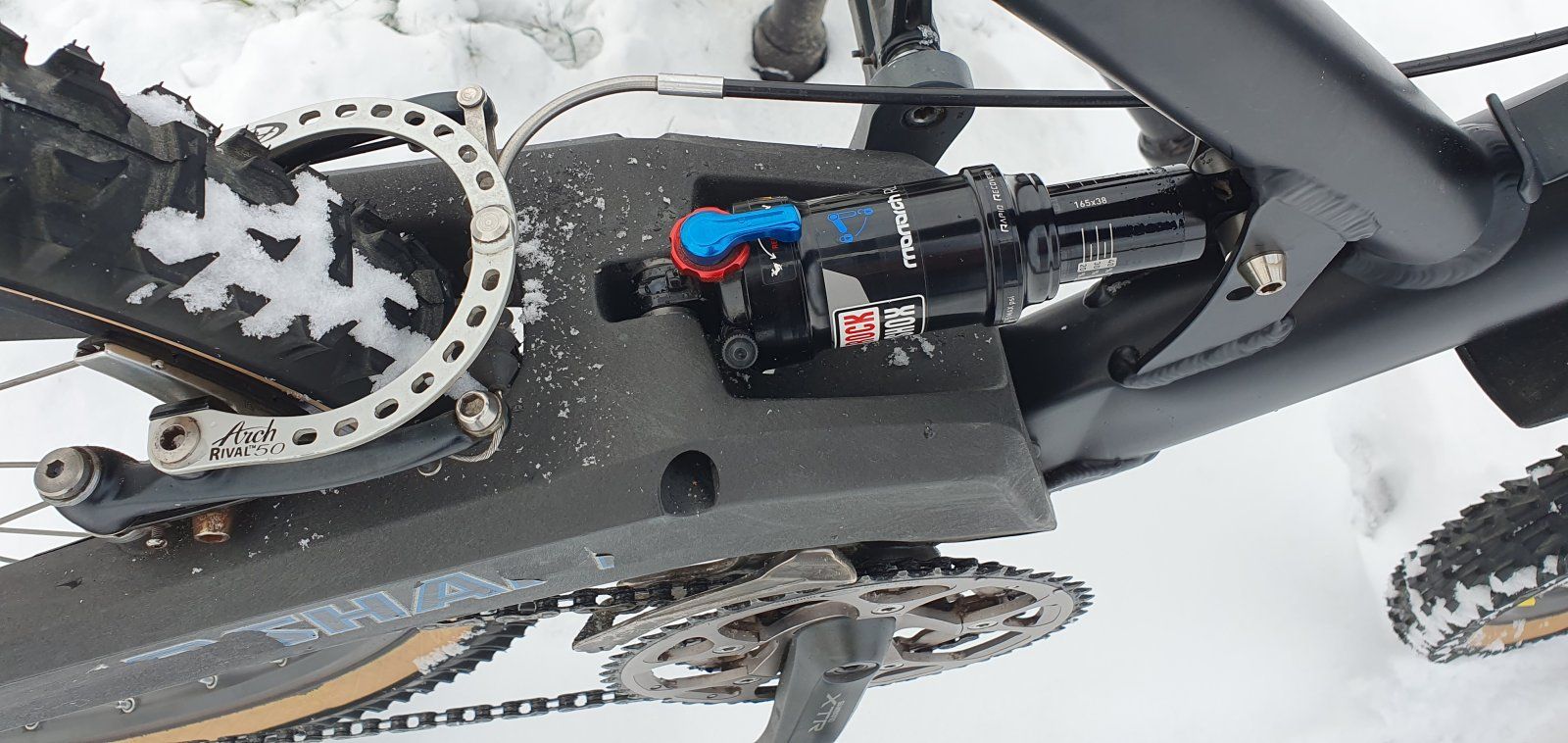

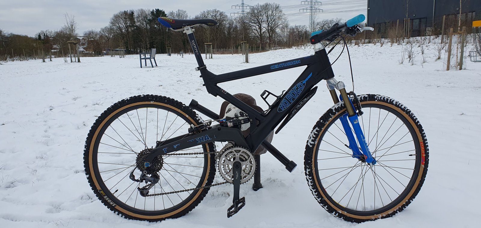

kein No Pogo, aber optisch ähnlich....kürzlich für nen Fuffi aus den Kleinanzeigen.
Der Monarch RT3 Dämpfer scheint mir noch ziemlich neu zu sein, die Magura Luise packt gut zu, Schaltung schaltet und die Felgen laufen rund. Lack ohne grobe Macken, Sattel dürfte auch noch original sein. Das Ding hatte wohl ein ruhiges Leben, einzig die Gabel schauckelt....
dürfte wohl so um 2001/02 gewesen sein.
Falls jemand ein Prospekt dazu hat würde ich mich über ein Scan freuen

Von außen wirkt sie recht gewöhnlich. Sie besteht aus so "einer Art Carbon-Guss" und ist mit 1.080 g auch eher leicht. Ich nehme an es handelt sich um Polyamid plus Kohlenstofffasern.
An der Oberfläche erkennt man Werkzeug-Trennebenen.
Also kann man das mit dem Spritzgieß-Prozess wohl glauben. Nur wie kommen diese riesigen Hohlräume im Innern zustande? Und sind das nicht ganz schön dicke Wände für Spritzguss? Mysteriös. Vielleicht doch eher Blasformen oder GMT?
