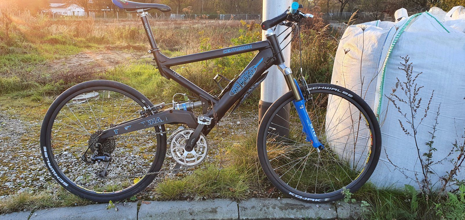

Hallo zusammen im Juli habe ich ein centurion no pogo fun (Baujahr 1998) in einer sehr guten Zustand gekauft. Das Fahrrad fährt gut, ich mache gerade ein paar Verbesserungen:
Höherer und Kurzer Vorbau;
Neue Sattel (der original ist so hart dass nach 30 km "my A*****e's screaming help", @neverisforever wird das Zitat begreifen)
Ich benutze es für Touren und ein bisschen Enduro, ich bin total zufrieden. Es kommt nach einem Cube LTD race 2009 das wurde leider im Innenhof geklaut.

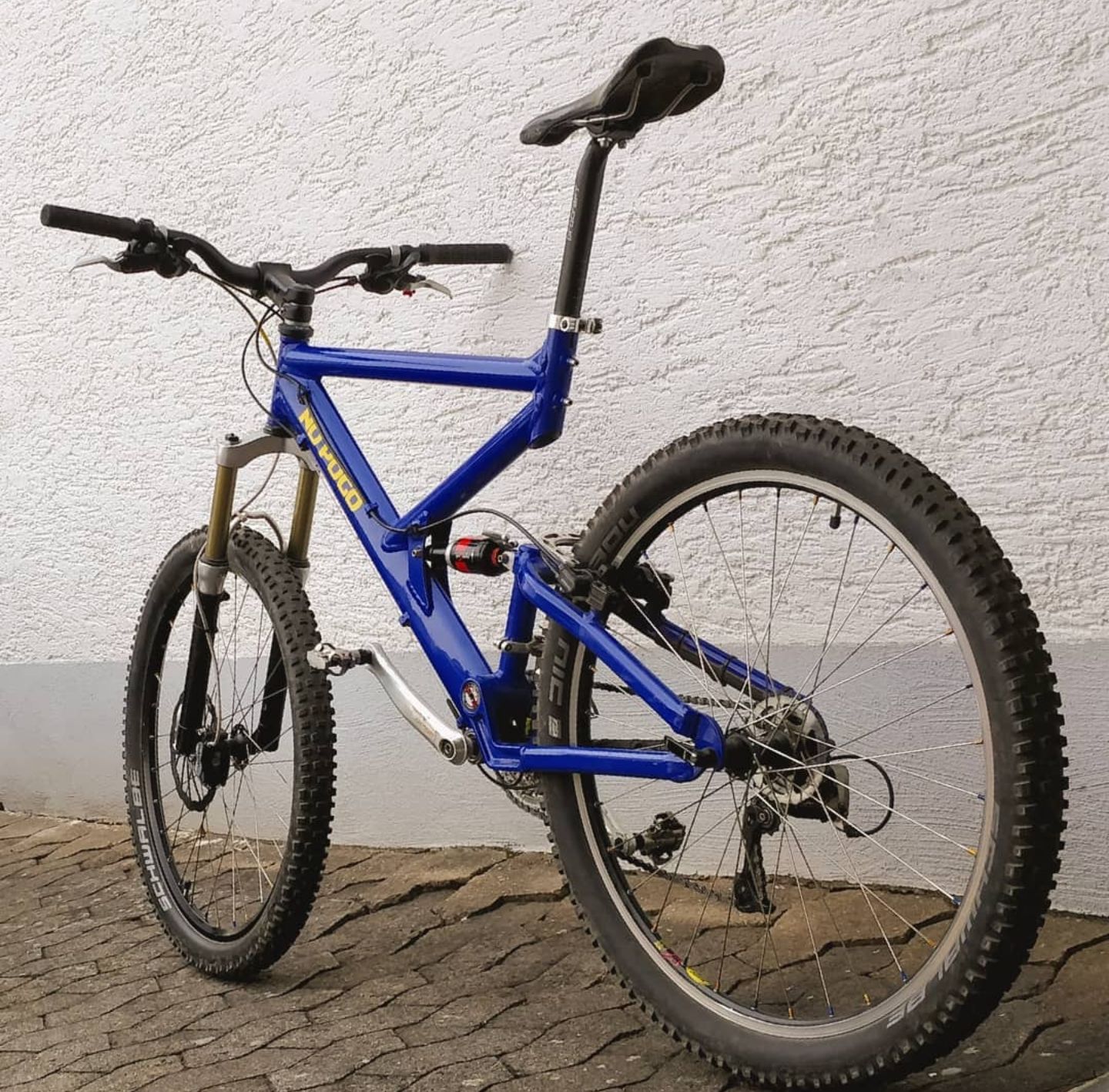

mal ein paar aktuelle Bilder von meiner Kampfsau
neu im Januar kamen der Dämpfer und die Magura Quick Silver.
nachdem der Rockshox Monarch RL schon nach ein paar Monaten den Dienst quittiert hatte hab ich über die Kleinanzeigen den DNM Dämpfer in NEU gekauft, dürfte wohl schon so um die 20 Jahre alt sein. Tut was er tuen soll, jedenfalls bis jetzt.
Die originalen Magura HS33 Eurofighter waren vor ca. 5 Jahren total am Ende, wurden dann durch zwei verschiedene HS11 ersetzt. Allerdings störte mich immer das Plastehebelgedöns. Auch die Bremswirkung überzeugte mich nicht wirklich. Egal, hab sie bis im Dezember nicht geschont. Da tauchten in den Kleinanzeigen für einen wirklich schmalen Kurs optisch ansprechende originale auf. Flugs gekauft, eingebaut und begeistert gewesen. Weniger begeistert war ich davon, die zu versauen. Also nach erneutem Ersatz Ausschau gehalten und tatsächlich, um Weihnachten nigelnagelneue Quick Silver von 1998 gefunden, ebenfalls für einen guten Kurs.
beim Verkäufer der originalen HS33 kamen dann noch weitere Originalteile wie Felgen mit den Schnellspannern (laufen super rund), Schaltwerk, Kurbel mit No Pogo Schriftzug, Drehgriffe zum Vorschein. Da ich ja noch immer einen schönen Rahmen ohne grosse Gebrauchsspuren hab, kommt das jetzt alles an den dran. Irgendwann.....
Dafür suche ich noch nen Steuersatz und das Plastikteil am Rahmen (da wo ich die Pumpe drangeschnallt hab), den Getränkehalter könnte ich ich noch brauchen. Ach so, Sattelklemme auch noch....

Das letzte Foto im vorherigen Beitrag zeigt mein Pogo übrigens frisch aus dem Karton und dann zwei Tage später, nachdem ich es "fahrtauglich" gemacht hatte.
Heute schaut es dann wie folgt aus (Foto an diesem Post) und frühstückt noch immer die charakterlosen Carbon-Brocken der Mitbewerber. 😉
Original ist heute nur noch das Tretlager und die Sattelklemme. Alles andere ist zerfallen oder wurde im Sinne der altersgerechten Sitzposition ausgetauscht.😁😁😁
PS: Von den Original-Kurbeln würde ich tunlichst die Finger weglassen. Zu den ersten ausgelieferten (silbern mit schwarzem Stern) gab es mal einen Rückruf wegen Bruchgefahr. Die wurden dann gegen komplett schwarze Kurbeln getauscht, die genau die gleiche Form hatten. Bei mir haben diese Schwarzen einige Jahre überlebt, dann ist die linke in der Mitte durchgebrochen bei einem Bunny Hop. Ziemlich schmerzhafte Landung, wenn man unerwartet ins Leere tritt.
An meinem Eurofighter waren die späteren Quarz mit grünem Logo verbaut, die Magura war dafür eine HS22 Europa mit Altekhebeln.
Anscheinend haben die damals verbaut, was gerade verfügbar war.
