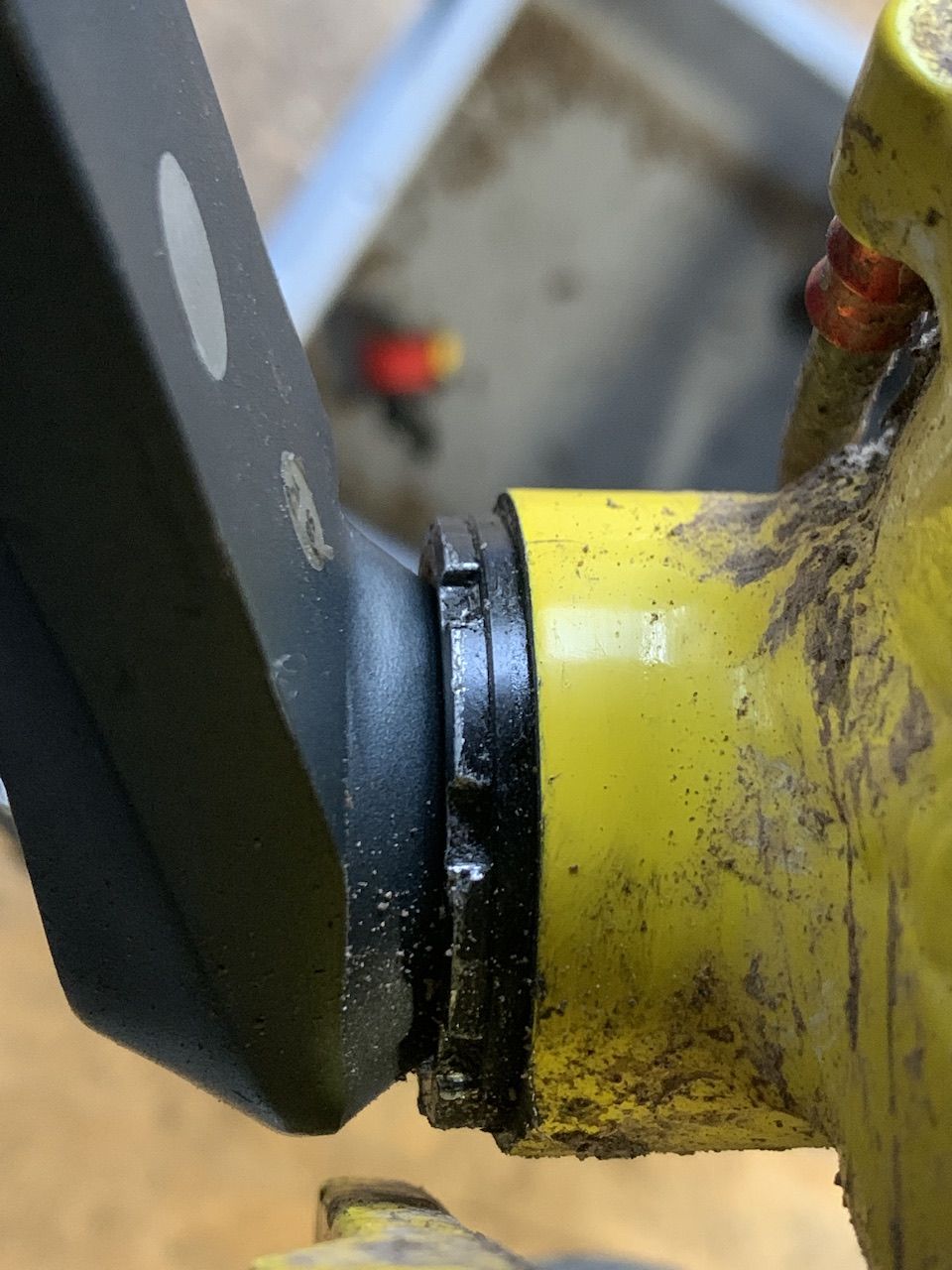

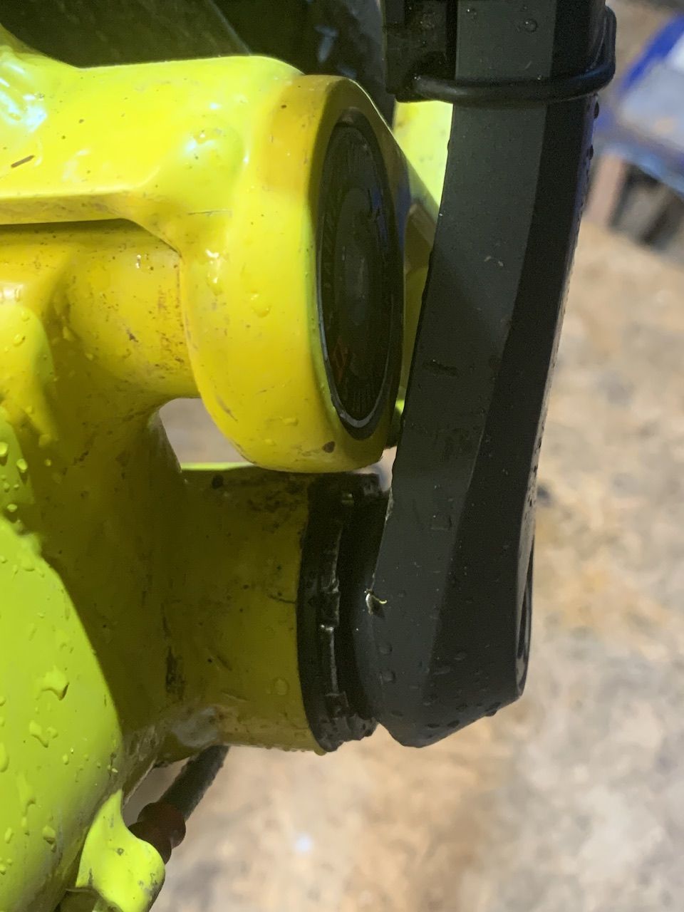

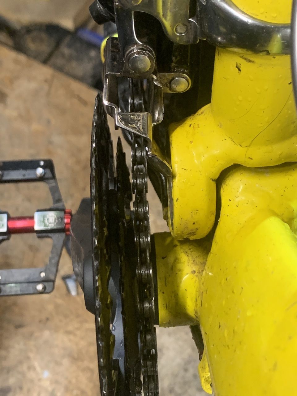

Nein, ist die ältere Version ohne Thermoshape… da ist der umwerfer noch klassisch an ein Rohr geschellt… kann ja morgen mal Fotos der Problemstellung machen…
Hast du denn die passende Innenlager-Breite? Klingt als wäre die Achse zu kurz .. früher gab es unterschiedliche Maße.
Ich fürchte da klemmt es .. ich habe die 112,5 Achse.. und dachte es gibt nur diese.. aber jetzt habe ich gesehen es gab auch eine 116mm version :( das OctalinkII Lager das davor drin war hatte zare auch nur 113mm aber nicht diese LockNut auf der LInken Seite des Lagers... ohne die lässt sich aber das Lagerspiel nicht einstellen... :(
Einen verzweifelten Versuch mache ich noch, evtl passt das Lagerspiel zufällig, wenn ich links die Contermutter weg lasse und rechts spacer verwende... das wäre zwar großer Zufall, aber dann bekäme ich die Achse noch 5mm nach rechts... wenn das nicht geht dann gibt es eben keine m952 Kurbel....
Also ich beschreibe es mal so…. Sie sind dran mit einem Spacer links und rechts. Spiel der Lager ist perfekt eingestellt.. funktioniert auch.. denn Umwerfer konnte ich auch korrekt einstellen auch wenn das echt knapp war… nirgens noch ein mm Platz.
Aber so gedacht war das ganz bestimmt nie!
