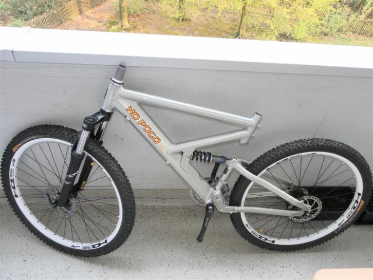

Hallo No Pogo-Freunde,
ich habe im Rahmen eines Teilekonvolutes auch einen No Pogo Comp Rahmen mit erstanden und wollte hier Fragen, bevor ich es in der Bucht einstelle.
Größe 47 cm
Hauptlager kein Spiel
Mit Original Getränkehalter
Habe auch den original Rock Shox Deluxe Dämpfer dazu, der aber einen Service braucht.
Wer Interesse hat, kann mir ja gern ein PN schreiben :)
Grüße Johannes

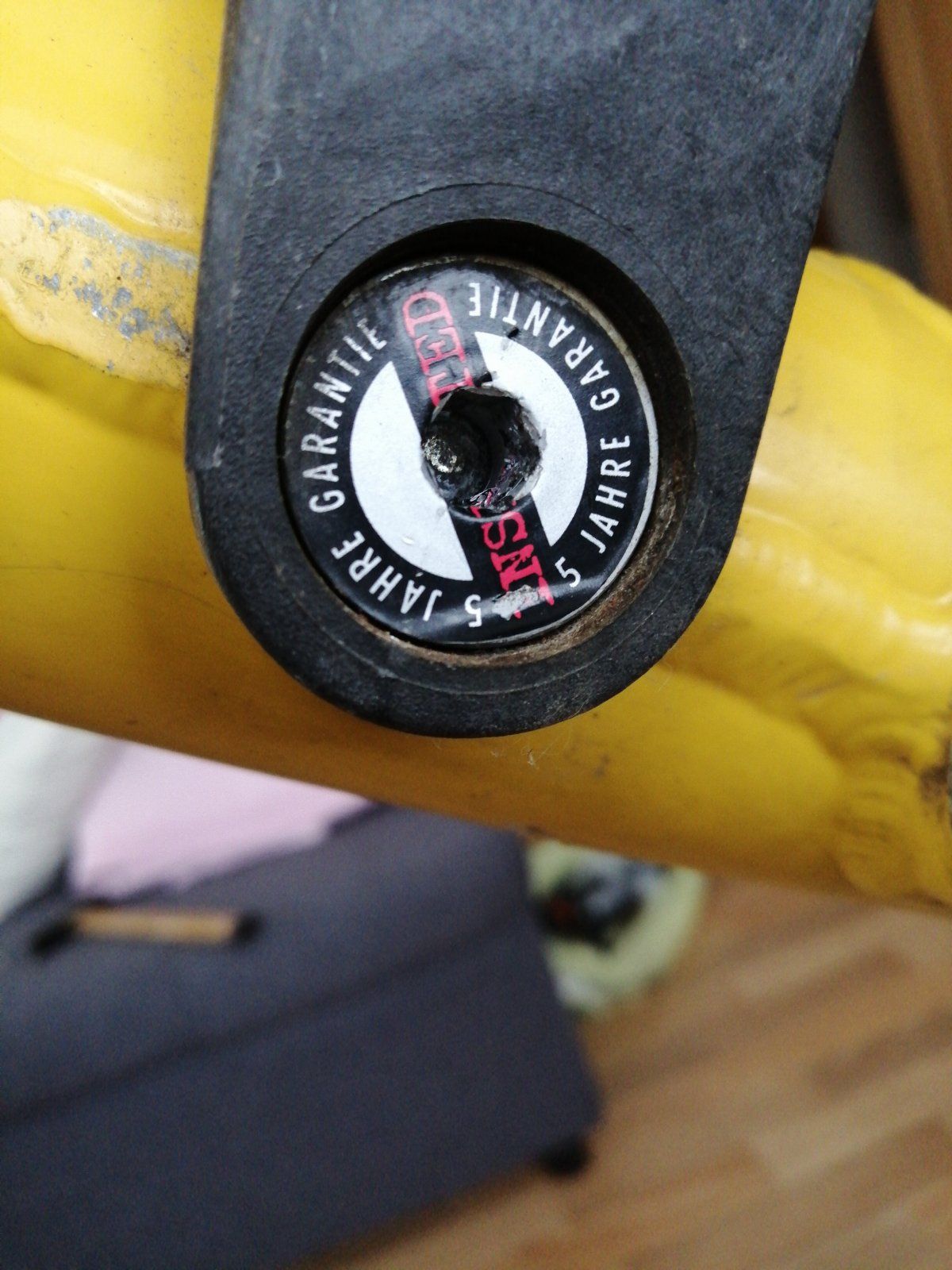

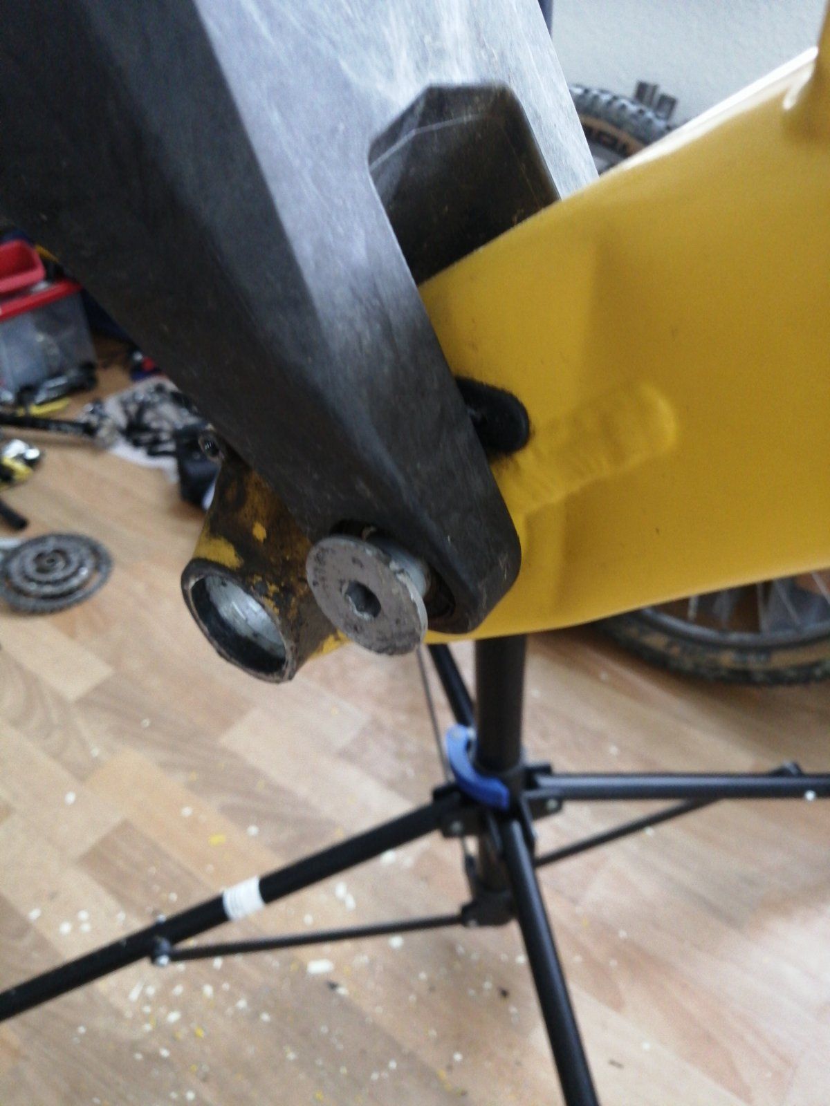

Moin ihr Lieben,
Ich wollte mal fragen ob mir jemand sagen kann wie ich die schwinge an meinem No Pogo ausbauen kann.
Dreht sich, aber raus kommt nichts - was muss ich tun? Das Arme Teil stand lange draußen und knarzt.
Möchte es sauber machen.

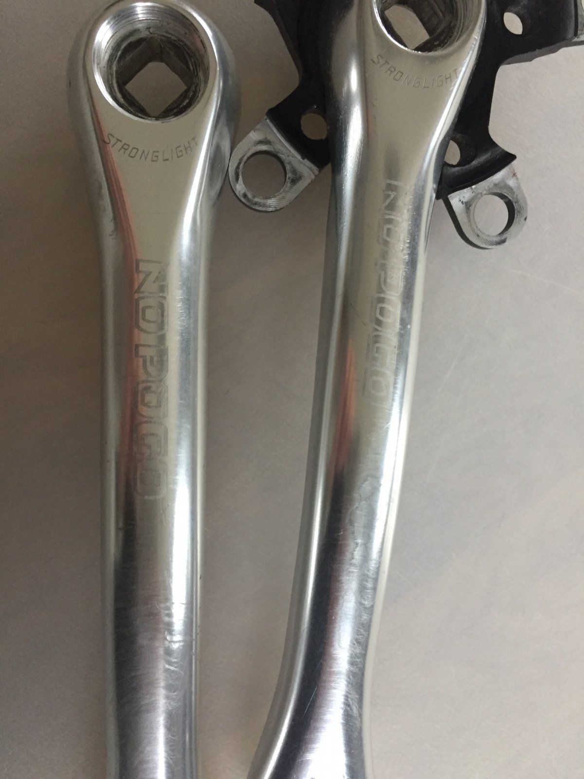

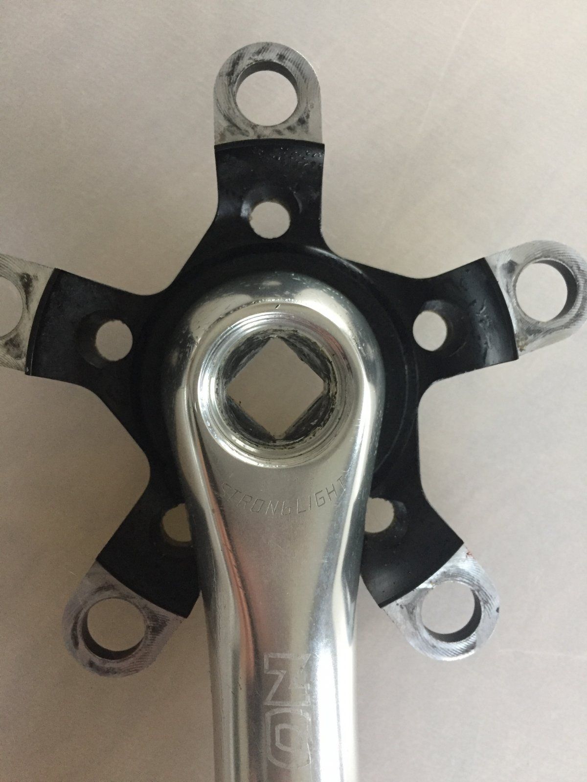

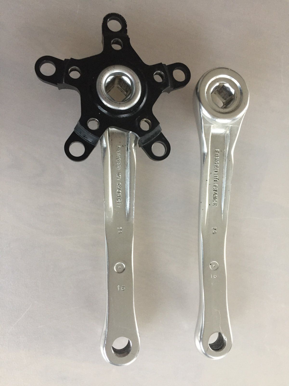

Hi, ich habe mal ein paar Fragen zu den Kurbeln von Stronglight. Sind die JIS oder ISO und wenn das Baujahrabhängig ist, ab wann wurde das bei den Pogo's umgestellt. Viell wisst ihr ja darüber bescheid.
Andernfalls hätte jemand noch einen Satz über oder gar nur die rechte Kurbel in silber 175er länge? :D

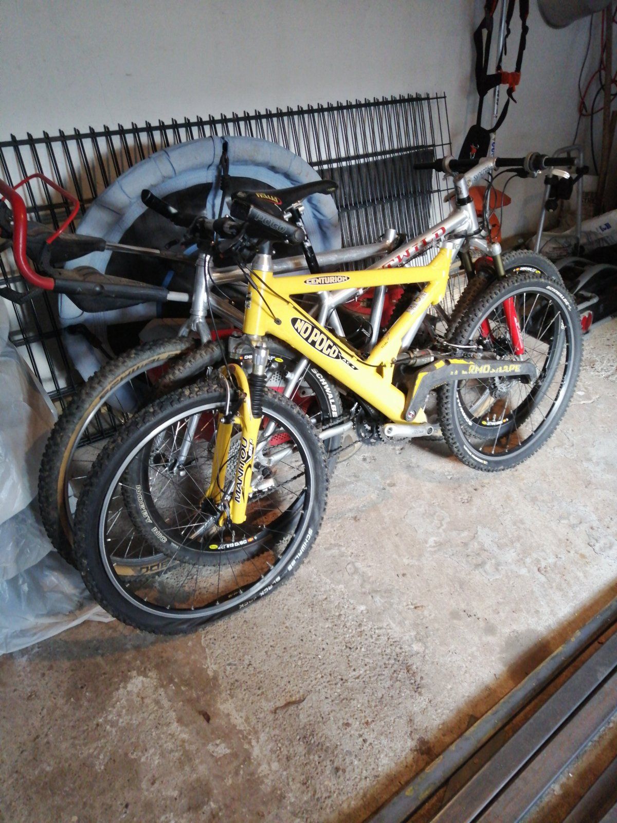

hier mal meine 3 No-Pogos. Und wie mein Nick schon verrät, fahr ich immer noch auf die Dinger ab.
am 5.12.1997 neu gekauft und mit den Jahren ca. 50-60 tkm rangenommen. Original und noch ohne jeglichen Service: Gabel und Hinterbau-Lager. Den Dämpfer hab ich erst vor ein paar Tagen gegen einen Rockshox RL getauscht. Mein Eindruck vom Rahmen: eigentlich unkaputtbar, obwohl schon einige heftige unplanmässige Abflüge dabei waren....aber ich fahr eh lieber Uphill als Downhill.....
vor ein paar Monaten lief mir bei einem Nachbarn das No Pogo Team zu. Hatte ich zuvor nie gesehen, wie er gesagt hat, hatte es sein Bruder in den 90ern gekauft, ein paar Runden damit gedreht und dann im Keller vergessen. Da die Rahmengrösse und vor allem die aufgerufenen 80 Euronen gepasst haben, hab ich es zu mir genommen. Schalthebel für hinten ersetzt, Schaltung eingestellt und geölt und fertig ist der Renner. Hatte eigentlich schon länger mit nem Gravelbike geliebäugelt. Aber mit diesem Bike ist das Thema ad acta gelegt, das geht richtig flott auf Asphalt und Schotter. Erstaunlich für über 16 kg Material....
tja, und dann hab ich noch hin und her überlegt, ob ich mein Eurofighter nicht restaurieren sollte. Auch wenn es wirtschaflich totaler Quatsch wäre. Aber da ich seit bald 40 Jahren auch an ollen Opels rumschraube, weiss ich dass Quatsch auch Spass machen kann....allerdings kam dann ein im Netz gefundener Rahmen dazwischen. Kaum Gebrauchsspuren, nur an der rechten Kettenstrebe leichte Schleifspuren. Und dazu wieder in der richtigen Rahmengrösse....
