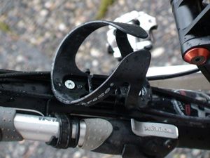

zu 2)
Die Position des Trinkflaschenhalters ist wohl irgendwie auf dem Dienstweg zusammengeschustert worden????
Für alle käuflich erwerbbaren Flaschenhalter sind die Befestigungsbohrungen zu weit richtung Sattelrohr; die Flasche lässt sich nicht ganz einschieben. Abhilfe: Man nehme einen billigen Kunststoff-Flaschenhalter und greife zu Säge und Dremel-Schleifer, siehe Anhang.
Ist unauffällig und funktioniert einwandfrei; die Flasche sitzt bombenfest.

Die Flaschenhalterproblematik kann ich auch nicht nachvollziehen.
zwei dinge dazu:
a - es gibt flaschenhalter, deren befestigungslöcher ausreichend weit unten sitzen und somit die flasche weiter weg vom sitzrohr bringen.
b - offensichtlich sind die befestigungslöcher näher am sitzrohr je kleiner der rahmen ist. ich bin von 18" auf 16" umgestiegen - am 18"er hat die flasche einwandfrei gepasst, am 16"er lässt sie sich nicht mehr ganz einschieben. insofern ist es erklärlich dass die wenigsten mit der flasche probleme haben, da meist 18"+ größen gefahren werden.

Deine Theorie mit den verschiedenen Flaschenhaltern kann stimmen; allerdings hatte bei mir keiner der in der Bastelkiste vorhandenen richtig gepasst. Rahmengröße ist 18"
Die Reduzierhülse ist Eigenbau.
Flaschenhalter von Specialized (ältere MTB Modelle) haben die Befestigung sehr weit unten, das passt optimal. Ein bearbeiteter Taxc Tao passt auch gut (bearbeitet wegen der vorbeilaufenden Züge!)
