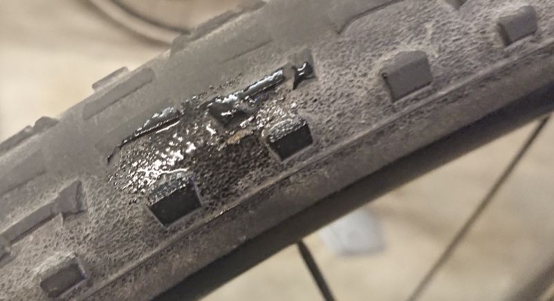

Mal was zur Haltbarkeit:
Ersetzt wurden nach 5 Monaten / 1400km X-One Evolution 33m.
Von den ehemals 60ml blue doc konnten 25ml noch mit einer Spritze aufgenommen werden
Reifen selbst haben sich sehr bewährt und viel Dreck gesehen. Mit 1.6 bis 2.0bar pannenfrei geblieben. Vor dem Abziehen erstmals überhaupt etwas Milchaustritt gesehen. Sonst kaum Verschleiß.

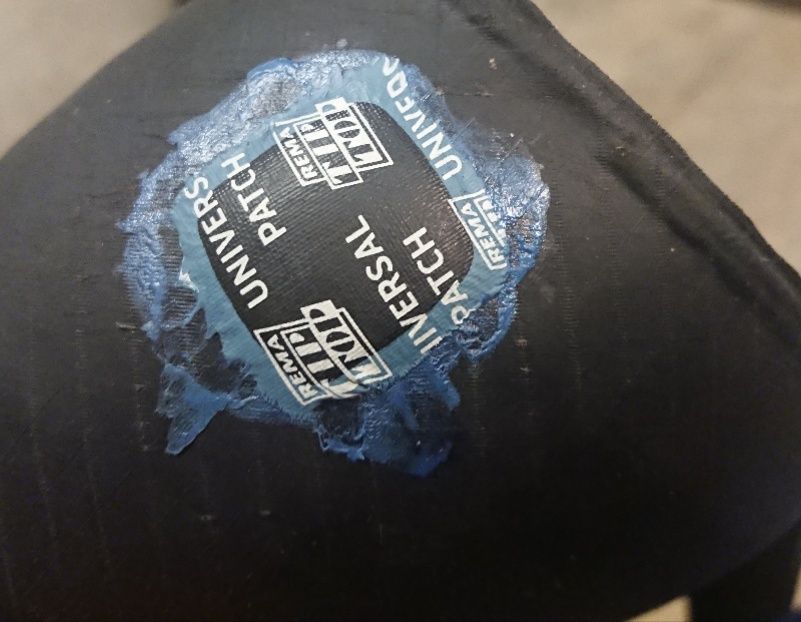

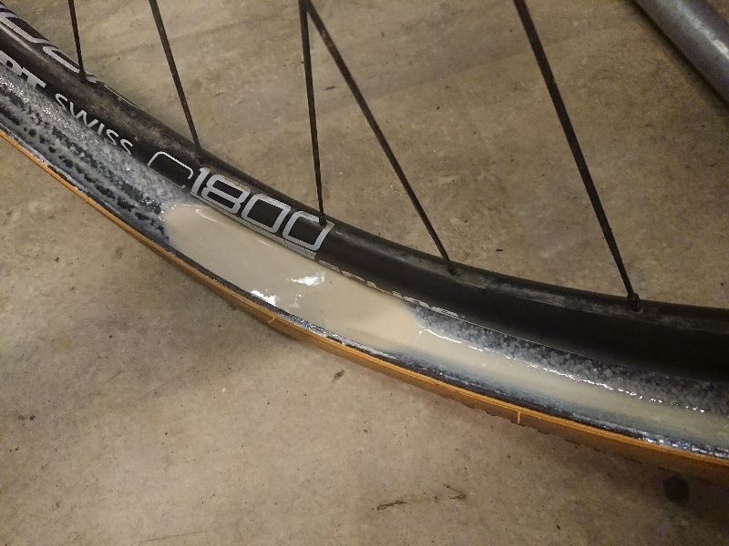

Montiert wurden dann Gravelking Mud 35mm. Sind von Juni 2019 und haben schon 3tkm mit Schlauch gelaufen. Dabei gab es 3 snake bites und einen normalen Platten. Als Schlammreifen auch in einigen CX Rennen bewährt, auf Asphalt laut und etwas zäh. Profil hinten bald weg. Dafür mit 326g extrem leicht.
Zuerst der alte HR (kommt vorne drauf): sprang mit Standpumpe und Ventileinsatz noch drin bei 2bar direkt ins Felgenbett (dt c1800), aber Luftverlust über 1 Loch
Hier sichtbar gemacht mit Spucke.
Also Reifen wieder runter und tiptop tubeless Flicken drauf
Beim Aufpumpen nächstes Loch gehört...
Anhang anzeigen 1247567Also wieder einen 2.99 Euro Flicken drauf und jetzt war alles dicht.
Der alte VR war dagegen problemlos. Keine Löcher, aber es musste der Ventilkern raus. Standpumpe ist übrigens eine grossvolumige Topeak joeblow Mountain x.
Wegen der Schnittempfindlichkeit der GKs wurde diesmal Orange Seal endurance genommen. Luftverlust war die ersten Tage bis zu 0.5bar. Jetzt sind es 0.5bar pro Woche.
Bislang 300km gefahren mit 1.8 bis 2bar wegen viel Asphalt. Sind gemessen 37mm breit auf 22c Felgen.

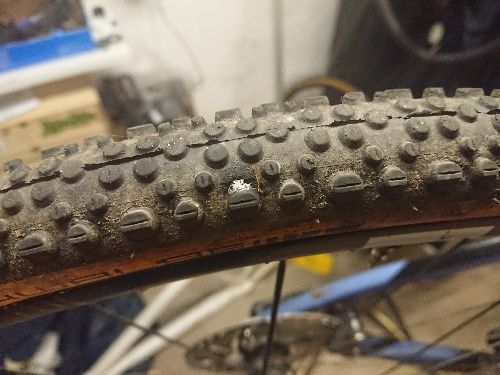

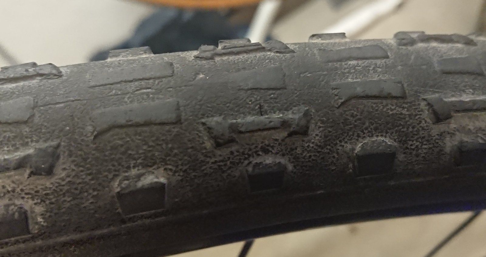

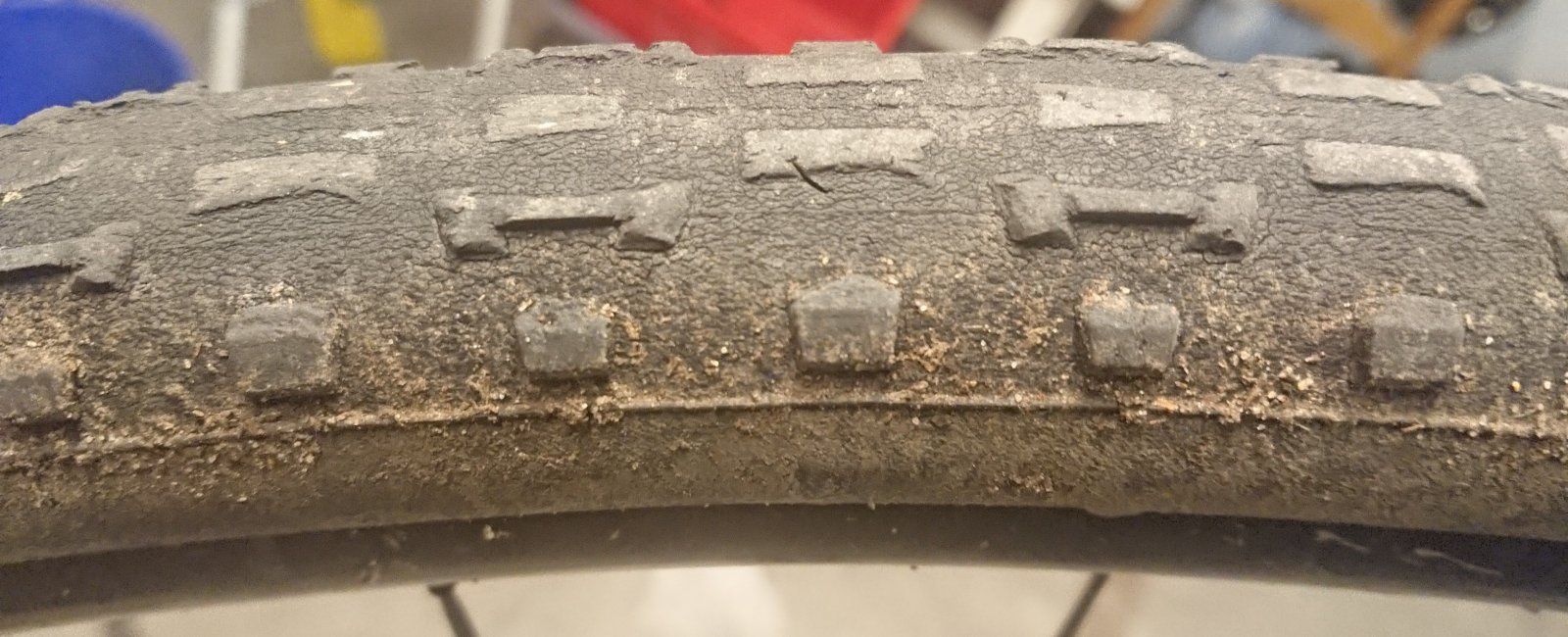

Nochmal was zur Haltbarkeit der GKs.
Nach 6 Monaten / 1.800km kamen die Mud 35mm jetzt runter.
Der Satz hat jetzt 4.8tkm runter.
VR
HR
Milch war Orange Seal 50ml.
Vor einer Tour in Belgien nochmal 20ml nachgefüllt, weil etwas "geschwitzt" wurde. Dazu recht viele kleine Löcher mit kleinen Milchflecken.
Aber keine Pannen, kein burping.
Insgesamt sehr dicht.
Gefahren wurde mit 1.7 bis max. 2.2 bar.
Jetz kommen sie aber in die Tonne. Der eine hat zwar noch gering Profil, aber im feuchten / Schlamm merklich Grip Verlust.
Restmilch war noch schön flüssig.
Dann noch einen kleinen Test gemacht: mit einer Nadel viele Löcher verursacht, um die Funktion der Milch zu testen.
Funktioniert soweit. Selbst die Seitenwand war beim Durchstehen genauso robust wie die Lauffläche.
Jetzz problemlos die alten X-One 33mm aufgezogen... CX Saison kann kommen!
