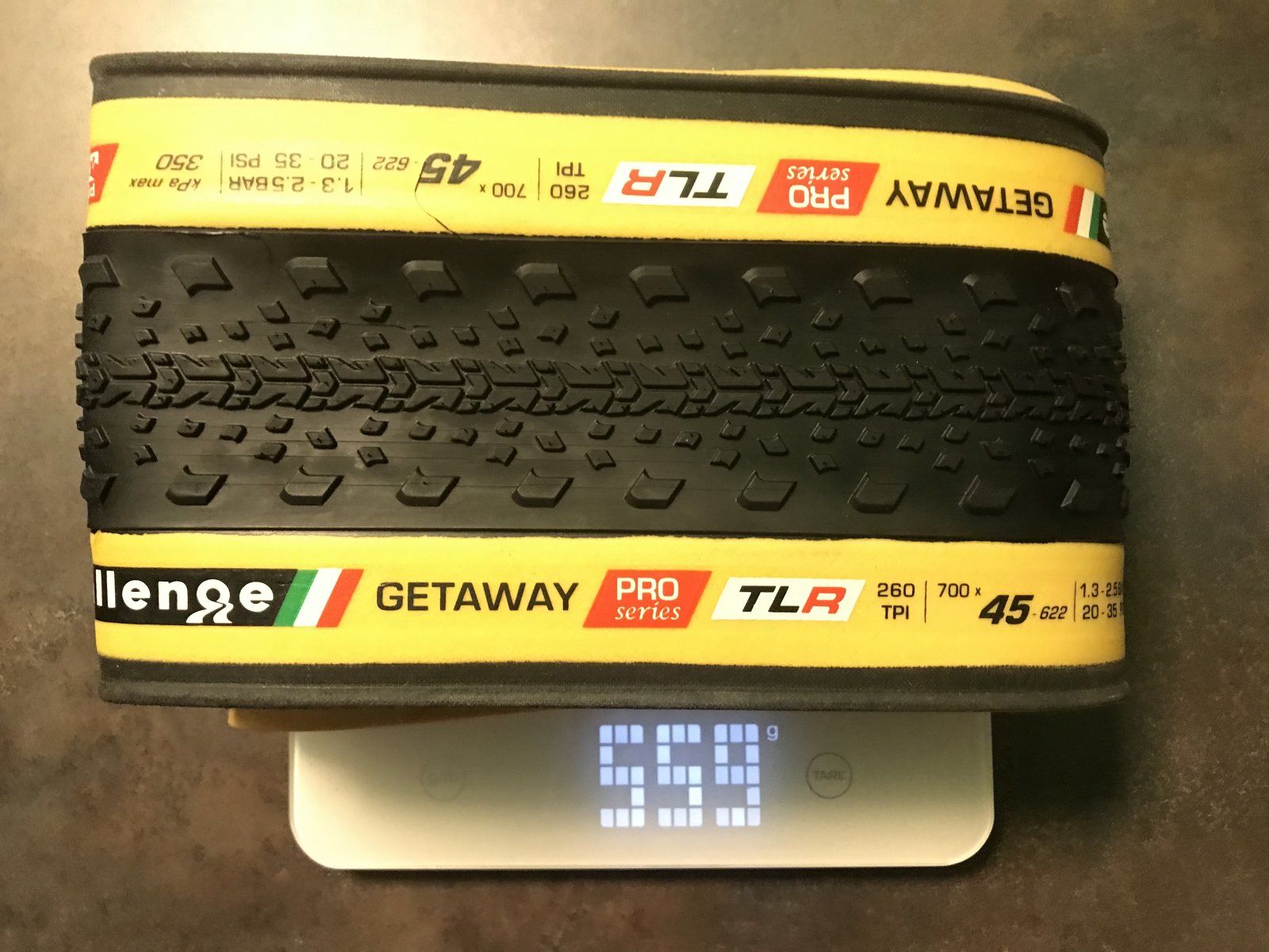

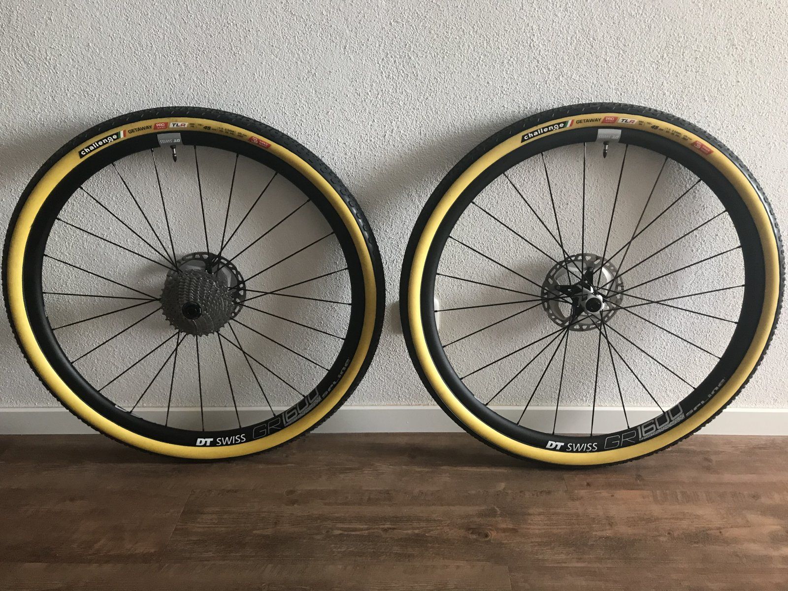

Habe letzte Woche Post aus Italien bekommen und zwar den Getaway in 45 mm, diesmal war die Tubeless Montage schon leichter, nicht so ein Kraftakt wie beim Strada Bianca, hat sofort geploppt, die Luft halten sie ohne Milch allerdings nicht, mit Orange Seal Endurance schaut es bisher gut aus.
Die Reifen sind bei einer Innenmaulweite von 24 mm ca. 46,5 mm breit, bei 2,2 bar Druck.
