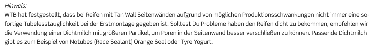

, Schwalbe (z.B. G-One Allround Evo) hält länger und beide kommen an den Terreno Dry in Sachen Laufzeit nicht ran.Orange Seal fand ich bei mehreren Cotton / TanWall Sätzen von Challenge oder fmb ganz übel. Ist mehr oder weniger direkt innen eingetrocknet nachdem die flüssigen Bestandteile vorher durch die Seitenwand suppten. Passiert bei mir z.B. mit finishline Milch nicht. Notube Race muss man ja immer direkt in den Reifen schütten weil sie nicht durchs Ventil geht. Funktioniert, finde ich aber eigentlich nicht so schön und mach das nur wenn es wirklich nicht anders geht.@OrrBabba @2RadBanause
Das Bild ist von letzter Woche. Habe zwischenzeitlich von Mucoff auf Notubes Race Sealant gewechselt, anschließend war alles dicht. War zuvor mit der Mucoff mehrere hundert km unterwegs und es wurde hinten nicht dicht.
Bei R2 gabs auch nen Hinweis dazu:
