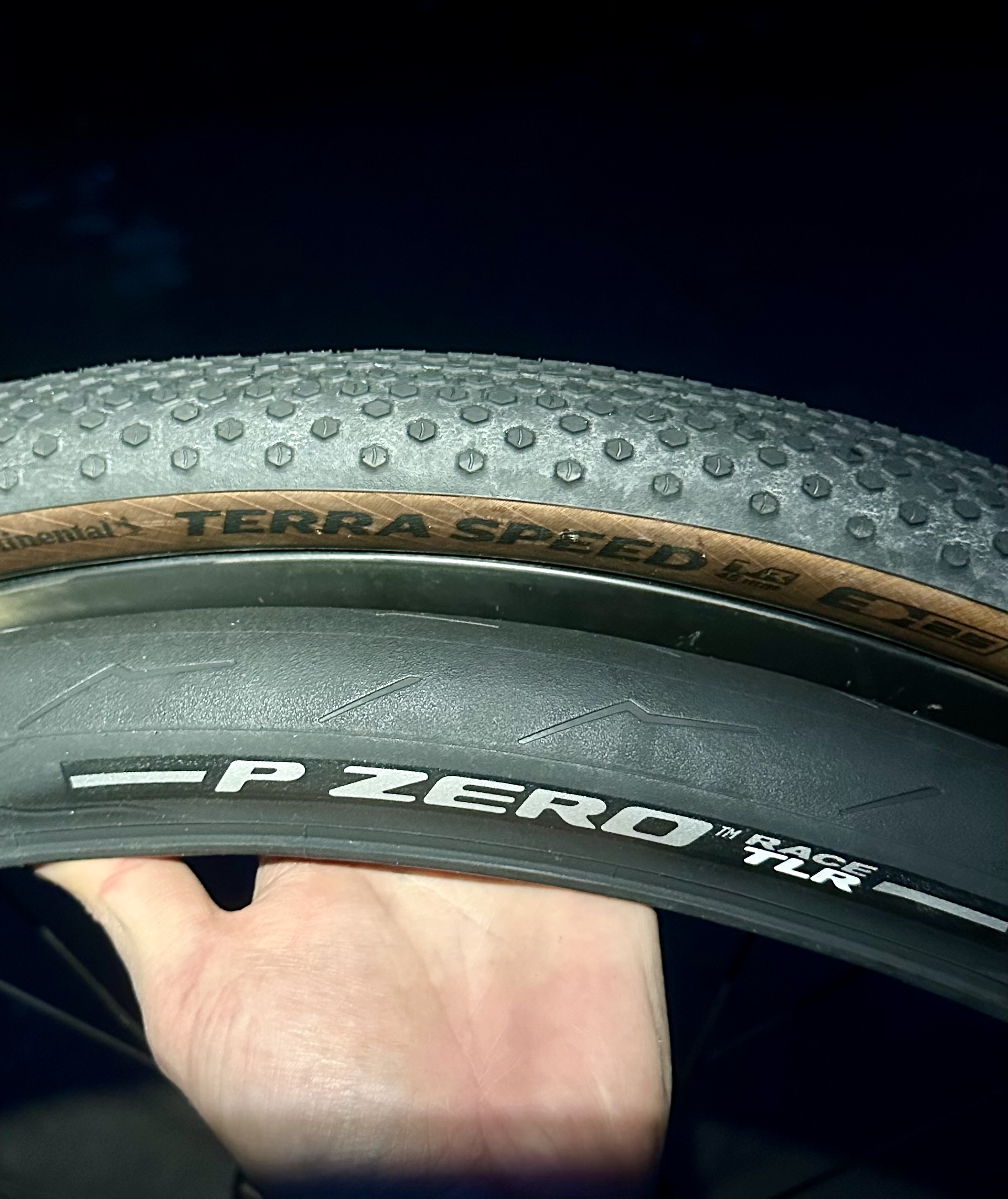

Hat dann doch etwas etwas länger gedauert aber ich habe die Terra Speed 45mm jetzt runtergeworfen und den Pirelli P Zero Race 40mm (neu) + Schwalbe Pro One 38mm (von @Cahuna eingefahren) endlich montiert und über Nacht mit 3 bar stehen lassen.
Beim ersten Rollen die Straße runter hat sich das schon sehr gut angefühlt, ich bin leider noch erkältet.
- Pirelli macht einen sehr robusten Eindruck, geht nicht gerade leicht auf die Felge aber mit 2 Reifenhebern und etwas Nachdruck kein Thema.
Springt mit der elektrischen Xiaomi-Pumpe ganz entspannt ins Felgenhorn, tubeless wirklich super easy wie man es von den Cinturatos gewohnt ist. 👍🏻 Auch ohne Dichtmilch direkt dicht.
Echte 39mm auf 25mm Innenmaulweite, ungefahren.
- Schwalbe Pro One ging leicht auf die Felge. Wenn man unterwegs mal einen Schlauch einziehen muss, sollte das sehr einfach sein. Tubeless Montage leider ähnlich zickig wie man es von den Tufos kennt, wenn die Reifen schon mal montiert waren. Der Reifen hier ist ja auch gebraucht, ohne ordentlichen Kompressor keine Chance!
Ohne Tubeless-Milch nicht dicht. Echte 38mm.

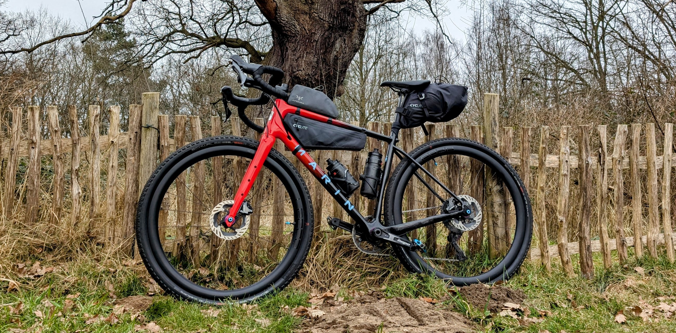

In diesem Setup bin ich heute mit dem Almotion Evo tube only 2,15×27,5 Zoll am HR und dem Conti Cross King (alte Race Ausführung tube only - Latex) 2,2 einen kurzen Haushügel mit 55 km/h mühelos heruntergefahren.
Der Renner kommt dort auf gut 65 km/h. Ich muss dafür aber ordentlich die Beine rotieren lassen.
Nicht schlecht für diese Schrankwand.
Auch bei leichterem Gefälle stand bei eher ruhigem Gefahre die 4 vorn. Spricht dafür, dass der Trekkingreifen Almotion Evo tube only auch ganz ordentlich rollen kann, ohne Kompromisse beim Pannenschutz einzugehen. Ich fahre ihn mit dem Conti Supersonic MTB Schlauch mit 95 g.
Mag sein, dass das Profil am Cross King auf der Straße etwas ausbremst, aber dafür sorgt er für sicheres Steuern Offroad.
Der Almotion am Hinterrad hat etwas Mühe bei angematschten Böden, bietet mir aber das erhoffte Sicherheitsplus zu Slickgravelreifen und zum G-One Speed - die extrem schnell anfangen zu gleiten.
Für die derzeitigen Bedingungen ist das ein gutes Pärchen.
Auf Kurzreisen könnte es am VR der Michelin Power Gravel 50-584 TL werden.
Bei trockenen Tagestouren am VR auch meine alten G-One Speed Evo Lite Skin (Latexschlauch). Ob auch am HR, bin ich noch unentschlossen.

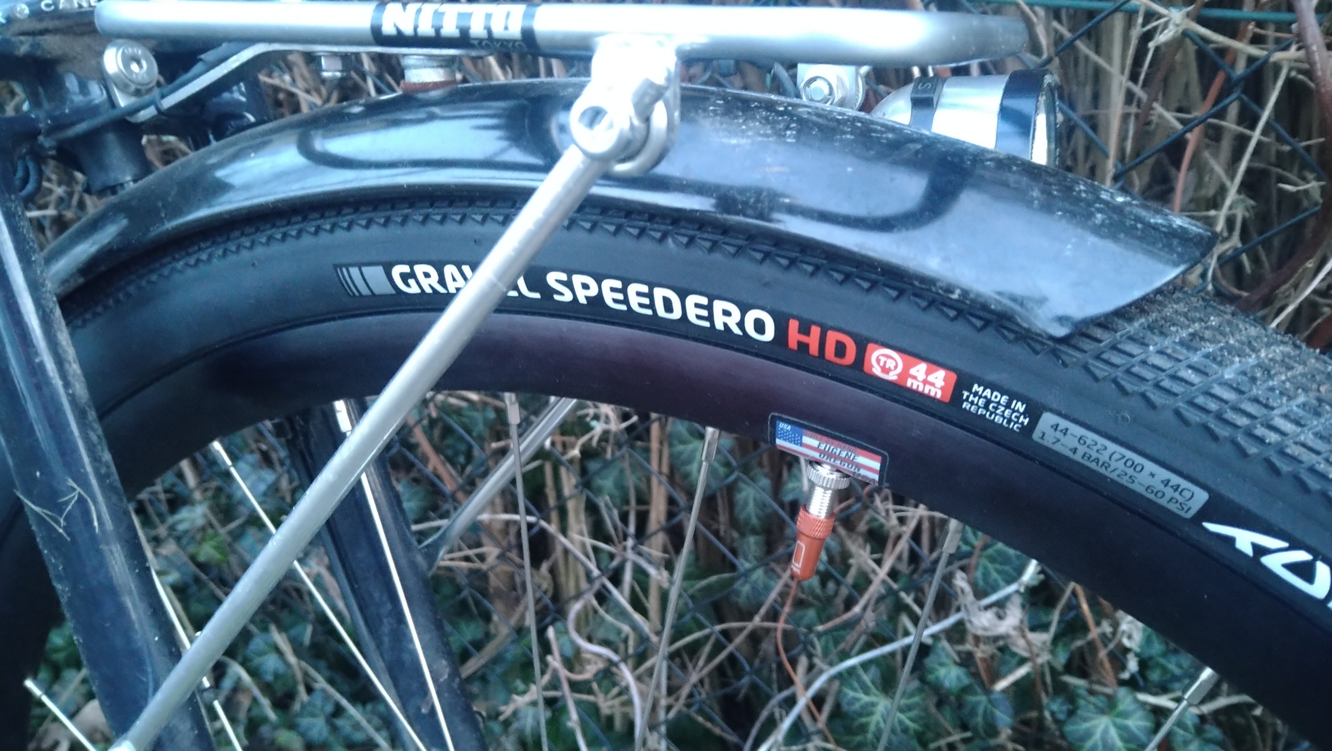

Nächster Versuch mit Tufo. Speedero HD in 44mm. Mal schauen, wie der sich schlägt. Nach einer kurzen Proberunde mit Schlauch soweit erstmal alles sehr vorhersagbar. Ist spürbar steifer als der normale Speedero. Komfortabel ist er immer noch, aber meines Erachtens weniger schnell. Was die Anfälligkeit angeht, wird sich zeigen, was Tufo mit "High Duty" meint. Übrigens 41.8mm breit auf 22.5mm Felgen.

Da bin ich mal gespannt, was Du über die HD in Sachen Pannenanfälligkeit berichten kannst. Würden den ja gerne auf mein Mason schnallen, wenn der Thundero mal runtergefahren ist.
Wird sich zeigen. Laut Tufo ist die TPI schlicht niedriger, also stärke Fäden, dafür weniger. Richtige Probleme hatte ich mit der normalen Version ja nicht wirklich. Einen Durchschlag und ein kleiner Cut. Außerdem war die Kombi mit Stans Race notorisch unzuverlässig. Orange Seal macht da eine bessere Figur (außer dass man der beim Trocknen zugucken kann).
