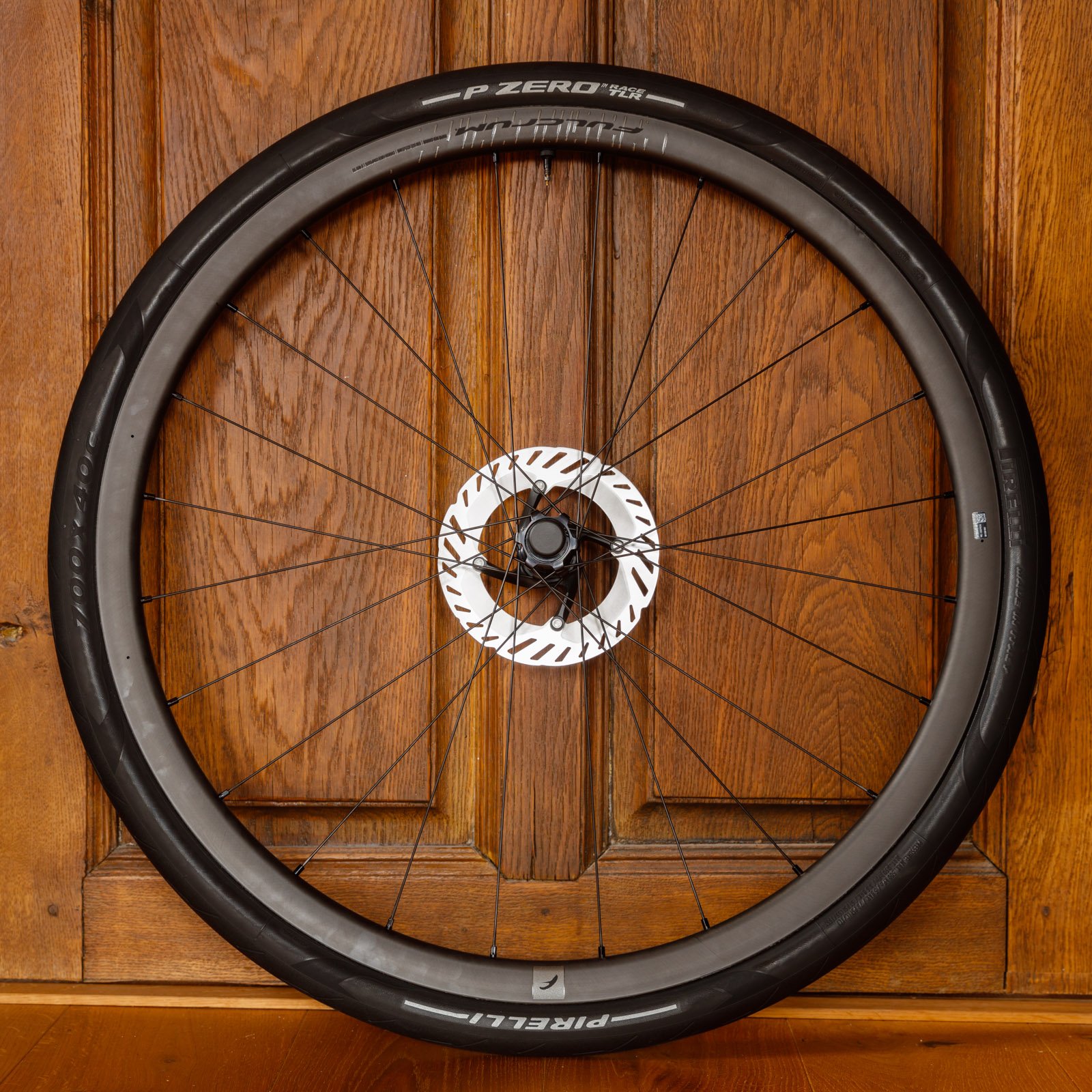

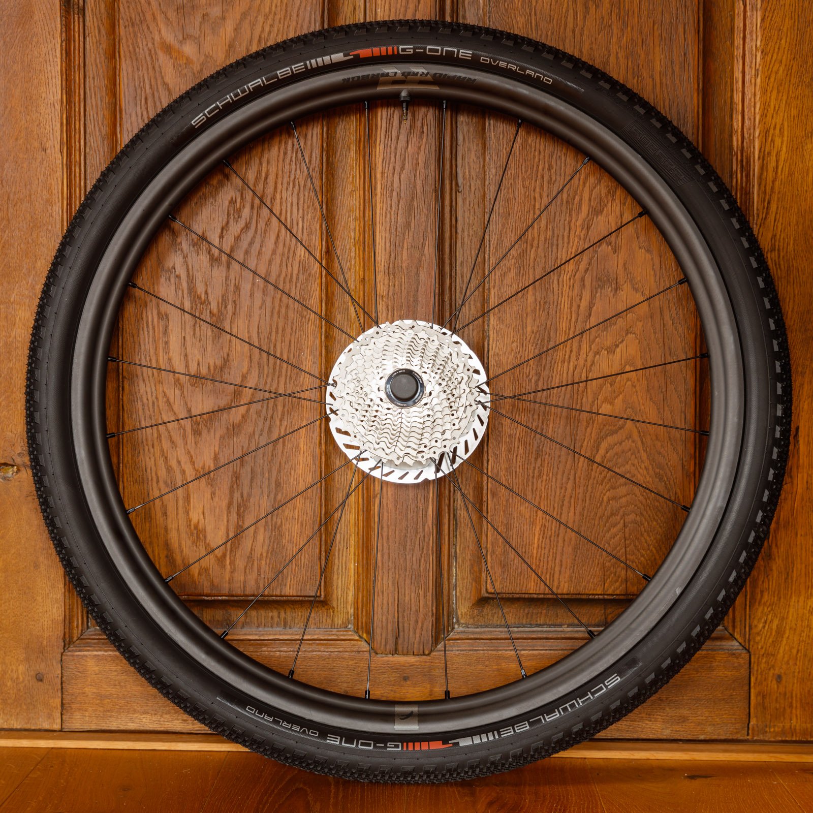

| Pirelli P Zero Race 40-622 | Schwalbe G-One Overland 50-622 |
|  | Pirelli P Zero Race 40-622 (auf Fulcrum Rapid Red Carbon mit 2.6 Bar und ø 301 W) | Schwalbe G-One Overland 50-622 (auf Fulcrum Rapid Red 900 mit 2.1 Bar und ø 300 W) |
| 5620 m mit 75 hm | 11:53 min | 12:11 min (+ 2.5 %) |
| 1000 m mit 75 hm | 4:29 min | 4:39 min (+ 3.7 %) |

- Pirelli P Zero Race 40-622 auf Fulcrum Rapid Red Carbon: Ungefahren 37.5 mm breit.
- Schwalbe G-One Overland 50-622 auf Fulcrum Rapid Red Carbon: Ungefahren 47.2 mm breit.
(auf Fulcrum Rapid Red Carbon mit 2.6 Bar und ø 301 W)Schwalbe G-One Overland 50-622 (auf Fulcrum Rapid Red 900 mit 2.1 Bar und ø 300 W)
Macht, wenn man den jeweiligen Rollwiderstand von BRR ansetzt, rein rechnerisch:
Montage beider Reifen mit Kabelbinder, Reifenheber und Standpumpe absolut unproblematisch:
- Einen um 3.6 % geringeren Luftwiderstand mit Rennradreifen auf leichten Carbonfelgen.
- Einen um 5.0 % höheren Leistungsbedarf mit Gravelreifen auf schweren Alufelgen.
- Druckverlust innerhalb von 24 h ohne Dichtmilch beim Pirelli P Zero Race 40-622: 0.30 Bar.
- Druckverlust innerhalb von 24 h ohne Dichtmilch beim Schwalbe G-One Overland 50-622: 0.08 Bar.
