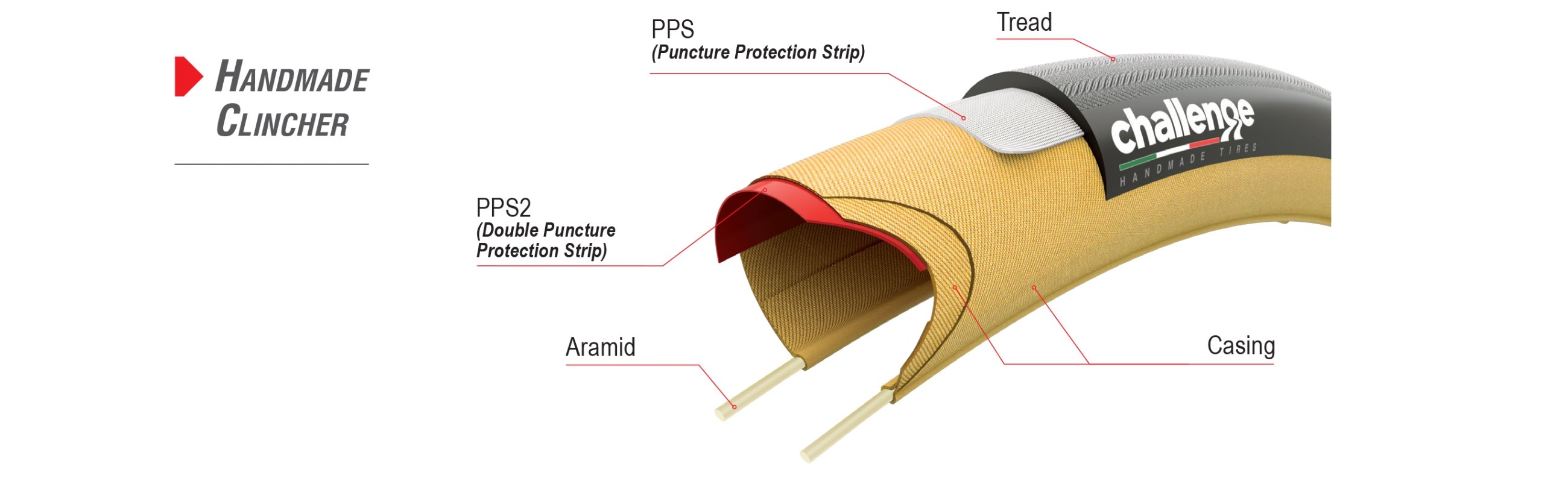

Alle Reifenvarianten haben eine Pannenschutzlage zwischen Gummilauffläche und Karkasse. PPS2 soll eine zusätzliche Lage sein und die ist bei den non-TLR Reifen auch vorhanden in Form eines roten Gewebes:

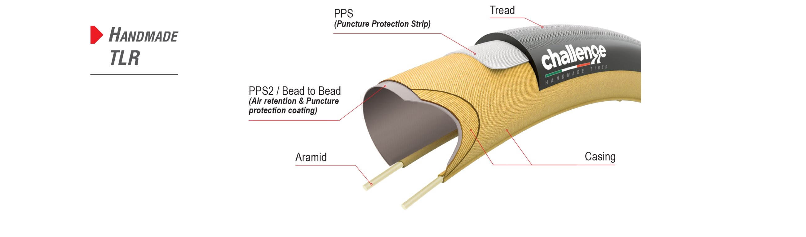

Bei den TLR-Reifen fehlt das rote Band. Wo ist also die zusätzliche Pannenschutzlage, die dem Reifen das Label PPS2 verpasst? Laut Webseite ist das beim TLR-Reifen nur eine Beschichtung.
Obwohl das Bild suggeriert, dass da eine echte zusätzlichen Pannenschutzlage im Reifen wäre, ist da tatsächlich nichts weiter als eine Beschichtung wie man am Reifen sieht und bei genauer Betrachtung der Grafik erfährt. Der zusätzliche Pannenschutz dürfte wohl zu vernachlässigen sein.
