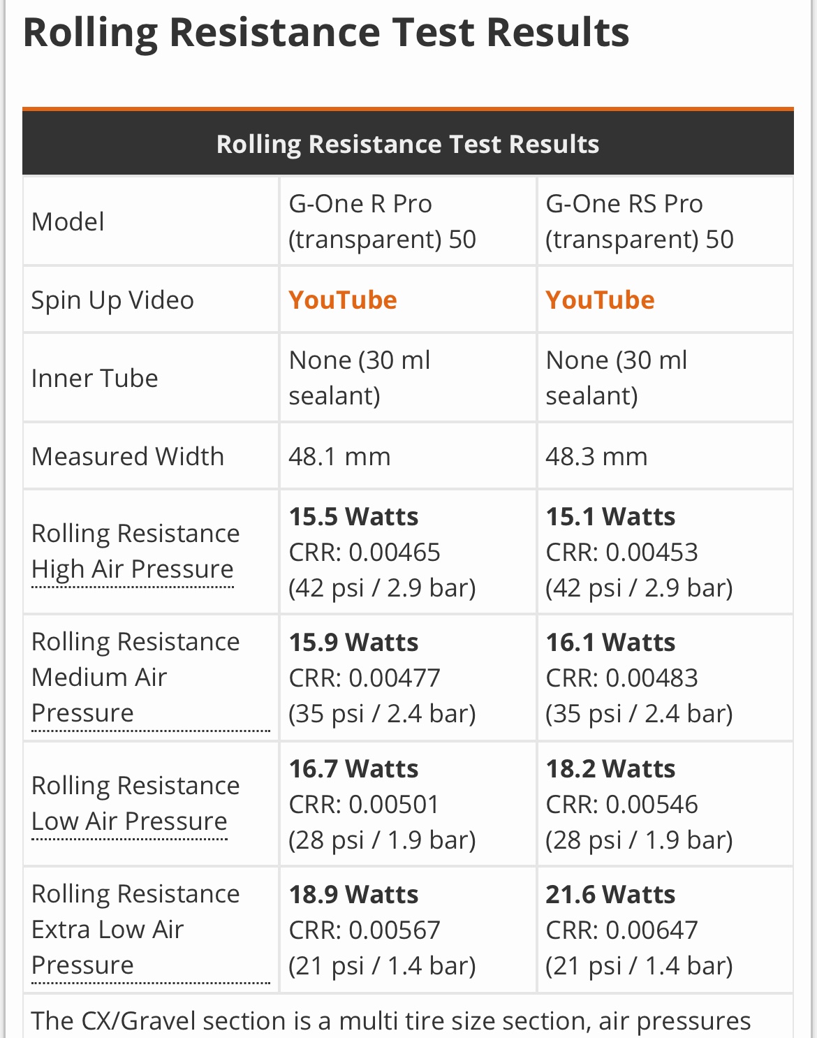

Bei BRR ist jetzt der One R Pro 50mm schneller als der RS.
Kann mir das eine erklären? BRR spricht von Streuung. Sie ist ganz breit.
was haltet ihr von folgenden Kombis?
Hinten Caracal Race, vorne one R Pro
Hinten Thundero, vorne one RX Pro
Sehe gerade, dass der Wet Grip von R und RX nahe dem vom Getaway liegt…dann doch lieber Thundero vorne und hinten.

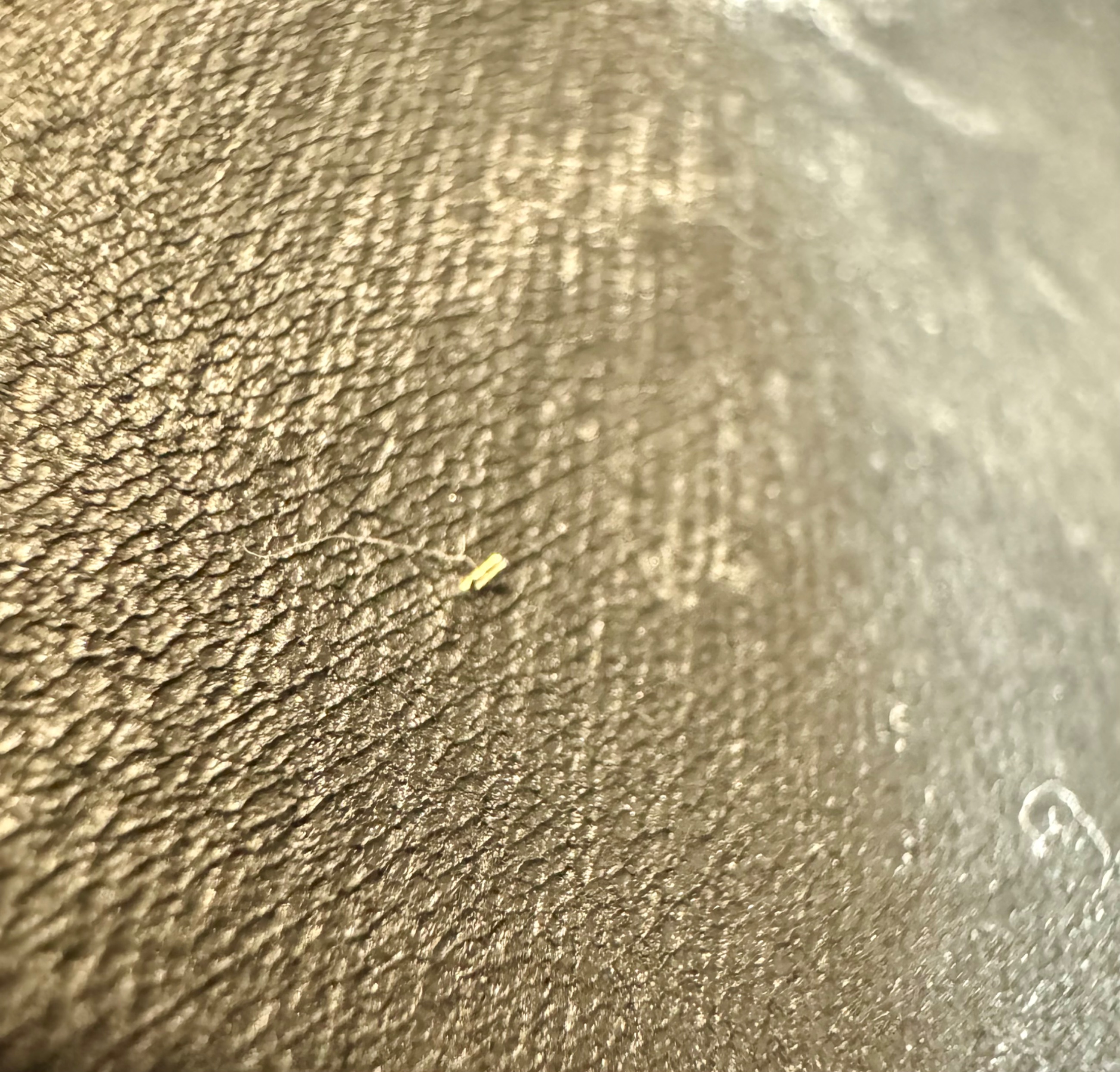

Glück im Unglück.
Vorgestern im Dunkeln eingefahren, nichts gemerkt und bis nach Hause geschafft.
Heute beim Start total platt. Das Ding hätte ich nie und nimmer gefunden.

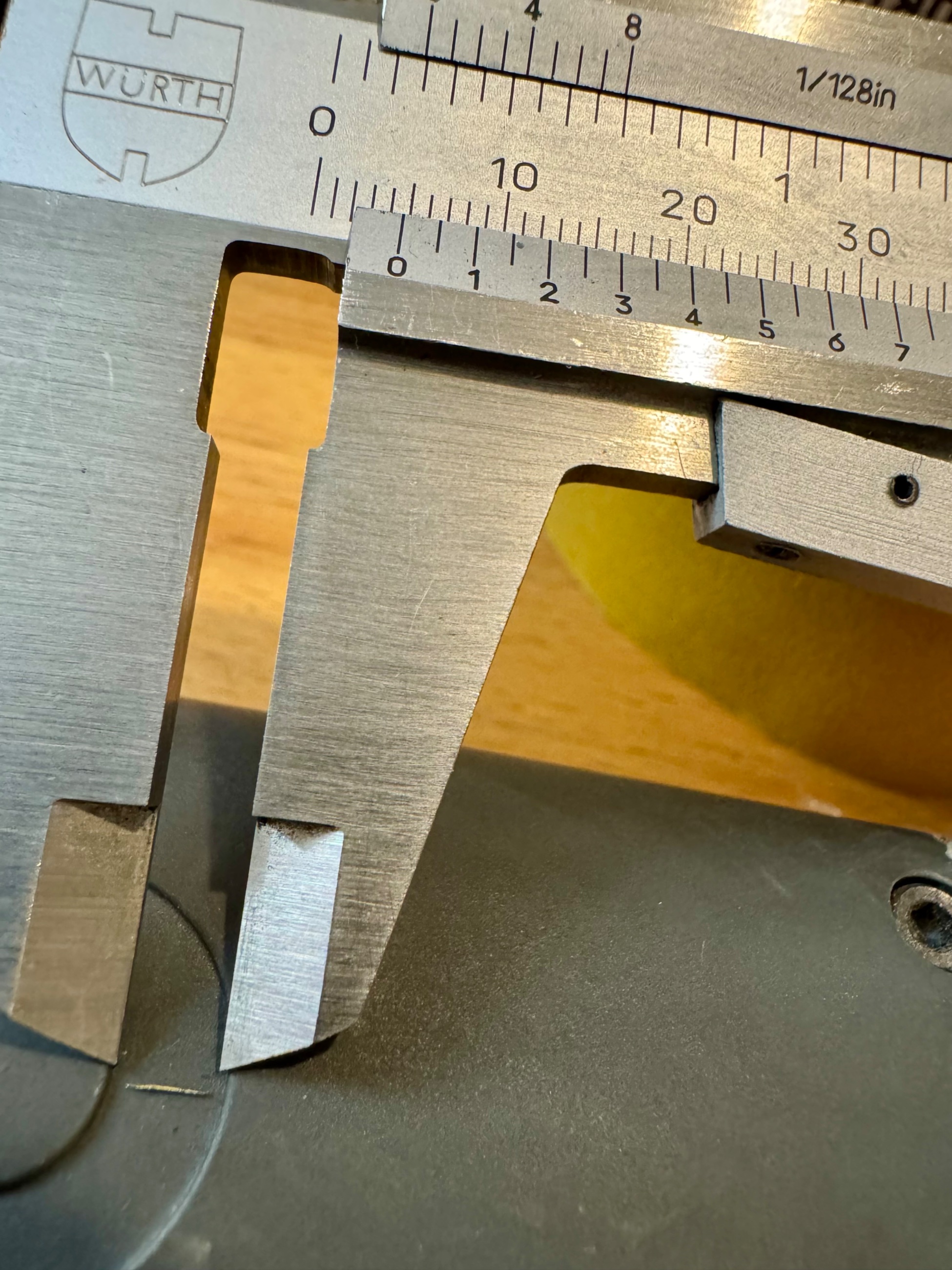

War schon fast am aufgeben. Wollte einfach nicht raus. Edelstahl, knappe 5mm lang.
Würde TL auf Dauer abdichten? Einstich neben Profilblock.

Glück im Unglück.
Auf Dauer vielleicht. Wenn nicht suppt es meistens da dann raus und die Stelle ist leicht zu lokalisieren. Dann von innen nen Flicken drauf und gut ist.
Wenn man sich zum Sklaven eines fraglichen Messaufbaus machen will, Serienstreuung und Optik aussen vor lässt, dann vielleicht ja.
Sonst lassen mich solche Interpretationen von diesen Tests nur kopfschüttelnd zurück auf mein Rad steigen und ganz normale gute tubeless Reifen fahren.

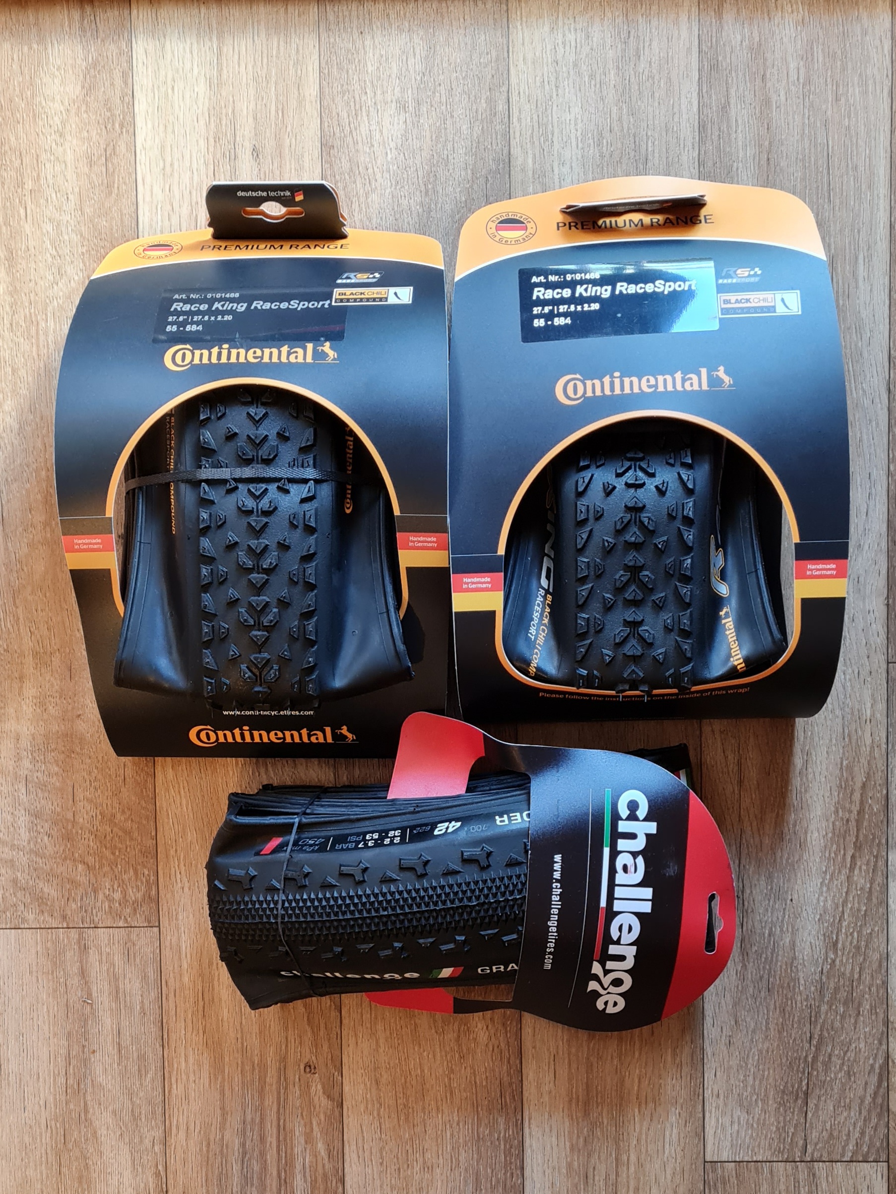

Zum Glück gibt es immer wieder Restbestände alter und auslaufender Reifenmodelle zu moderaten Preisen.
Einmal die 55 mm/27,5 Zoll Conti Raceking Racesport noch mit der völlig unversteiften Karkasse.
Und das andere ist der 42 mm Challenge Gravelgrinder mit der unversteiften 120 TPI Karkasse. Die neuen tubeonly Modelle gibt nur noch mit einer halb so feinen Karkasse.
Das sind komfortable Reifen, die ich primär am Vorderrad einsetzen werden, wo sie die Handgelenke und den Oberkörper entlasten sollen.
Ansonsten gibt es ja fast nur noch Trekkingreifen wie den Schwalbe Almotion (um einen der hochwertigen zu nennen), die unversteifte nicht-tubeless Karkassen haben.
Da ich überwiegend mit Latexschläuchen fahre, werden die Roll-/Komforteigenschaften dieser nicht-TL Reifen nicht negativ beeinflusst.

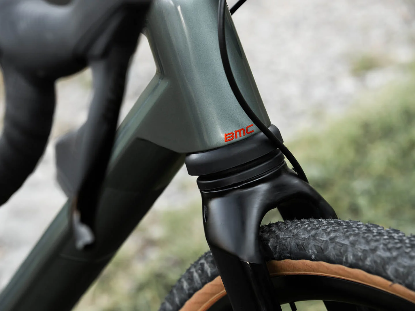

Headshok ist jetzt mit 70mm in einer Gabel mit 1830g in Stadträdern verbaut. Shame on you C'dale!
Das Urs ist mir entgangen, Danke für den Tip. BMC ist das schweizer Specialized, odrrr?
Der abgebildete Gravel Grinder sieht eher wie der einfache mit 60 TPI Karkasse aus...? Die 120 TPIs haben noch den Zusatz "RACE series" und empfohlenen Druckbereich von 2,5 - 4,0 bar...
