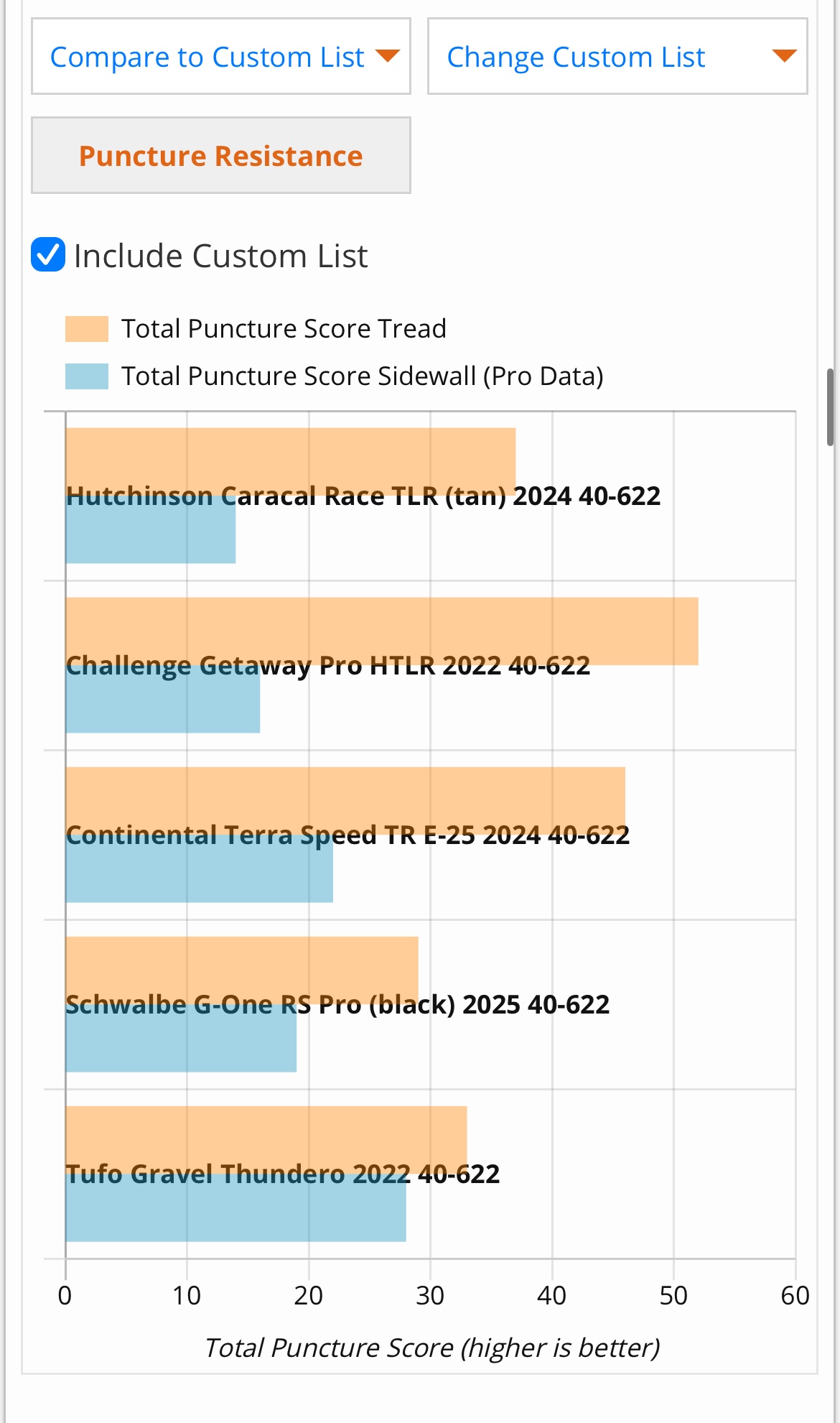

Ich hadere im Moment, damit, welchen Reifen ich auf einen Touren Gravel aufziehen soll. Ich möchte ein paar Stollen haben, wenigstens an der Seite. Meistens geht es dann doch über Asphalt, Rollsplit, Cat1.
Habe mal bei BRR gefiltert. Durchstich über 50, Rollwiderstand unter 19…. Da bleibt nur der Getaway übrig… aber der hat echt schlechten Massgrip. Und der Tourer hat halt auch Schutzbleche. Eben auch für schlechtes Wetter, also doch den Caracal Race? Oder doch der power Adventure und die gut 20W mehr an RR hinnehmen. Ich kann so schlecht einschätzen, was der Unterschied zwischen 37 und 60 bei den Durchstich ist. Die Zahl sagt mir einfach Nix
