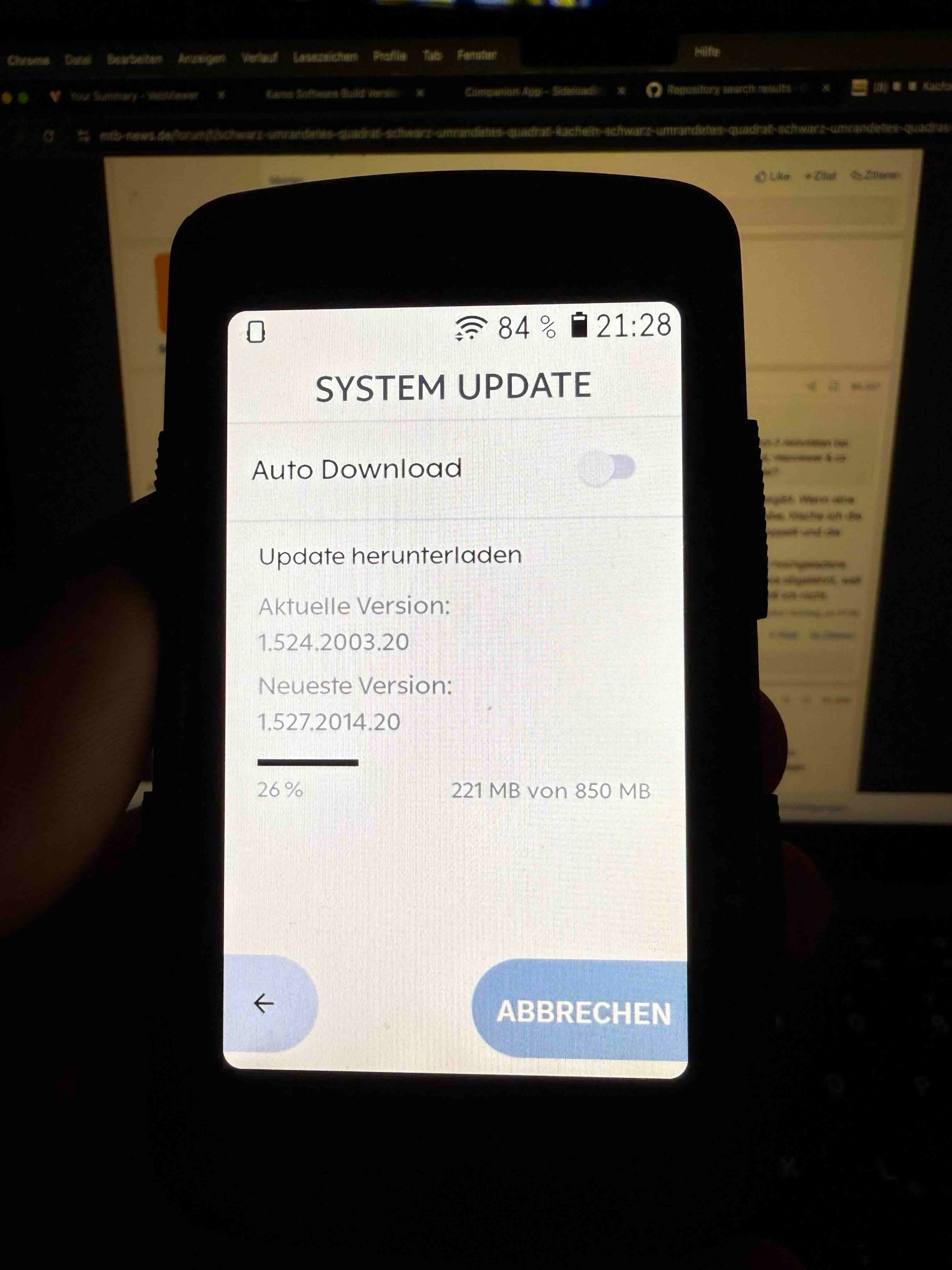

btw.: Mit Updates haben sie jetzt wirklich den 2 Wochen Rhythmus aktiviert.
Hauptaugenmerkt beim aktuellen Update ist die Sideload Funktion(Apps von Drittanbieter,auschließlich über github).
