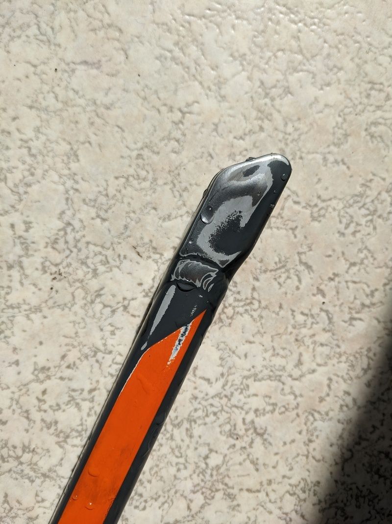

Heute brauche ich mal eine Pause vom Biken, also habe ich das gute Wetter genutzt und fange jetzt mit einer Sattelstrebe an. Warum Sattelstrebe? Weil ich die mit relativ geringem Aufwand demontieren kann

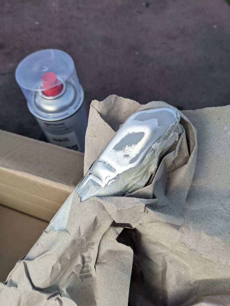

Vorher, abgeschliffen und abgeklebt, grundiert:

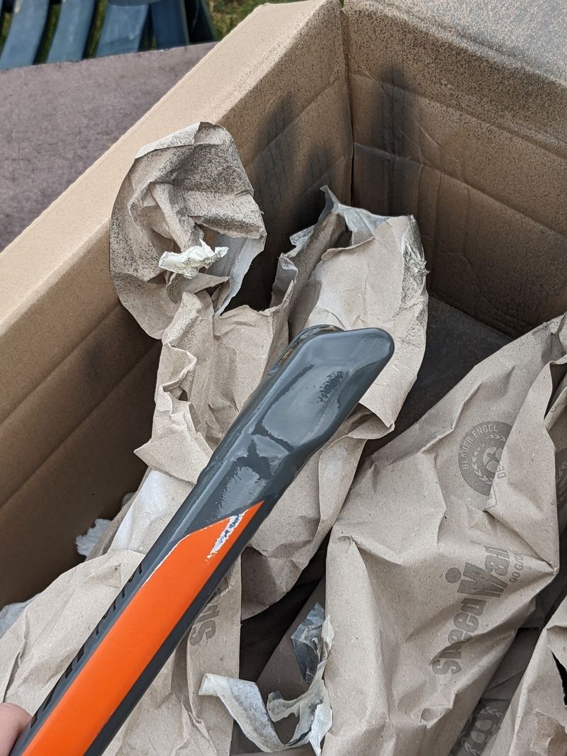

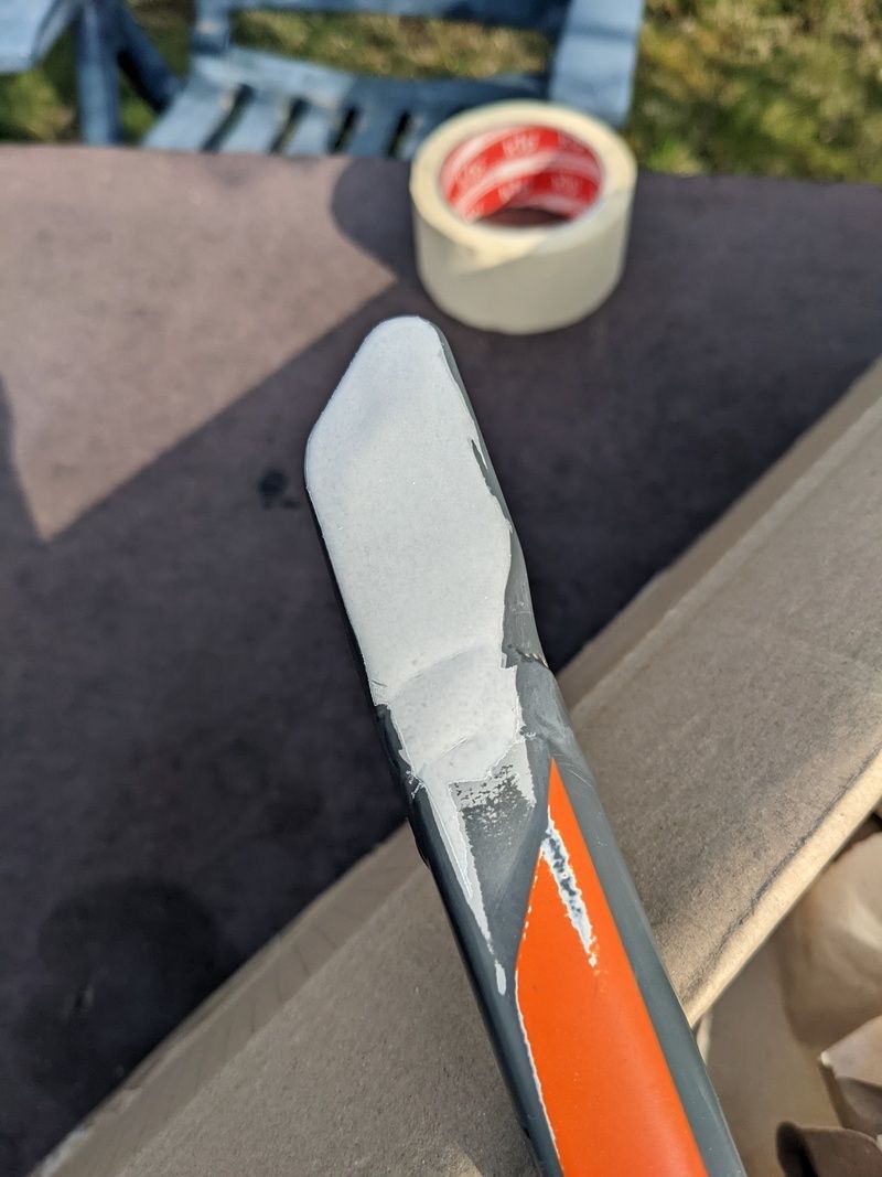

Jetzt steht erstmal eine Stunde Kaffeepause an. Dann wird die sonnengetrocknete Strebe nochmal angeschliffen (mit besonderer Achtung darauf, die Kanten der neuen Grundierung zu glätten), dann wird nochmal abgeklebt und dann kommt die Farbe drauf.
Auch wenn die Profis hier jetzt die Hände überm Kopf zusammenschlagen: Die abgeschliffenen Stellen am orangenen Teil werde ich wohl vorerst tolerieren bzw. höchstens am Ende mit neuem Klarlack versehen damit es nicht schlimmer wird. Die blanken Alu-Stellen stören mich, aber für eine komplette Neulackierung inkl. Decal-Anfertigung fehlt mir gerade die Geduld
