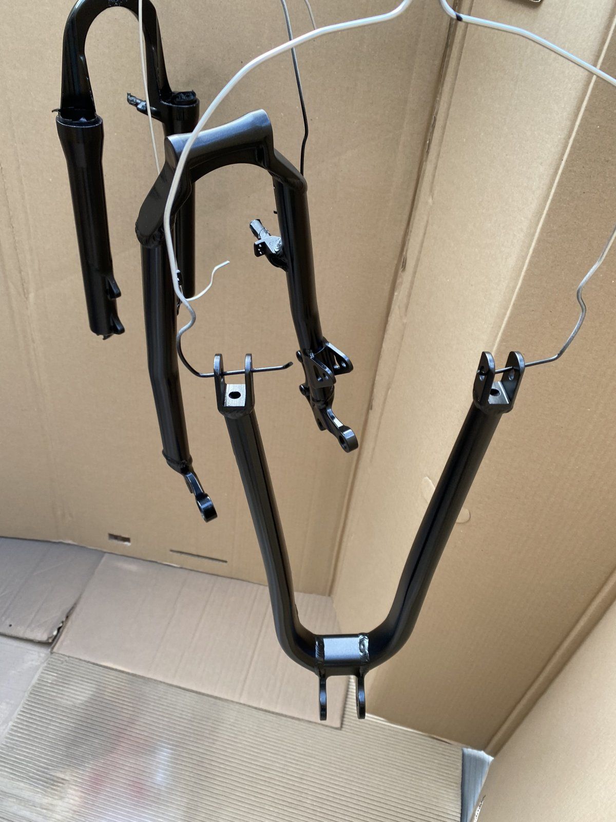

Der Lack-Faden

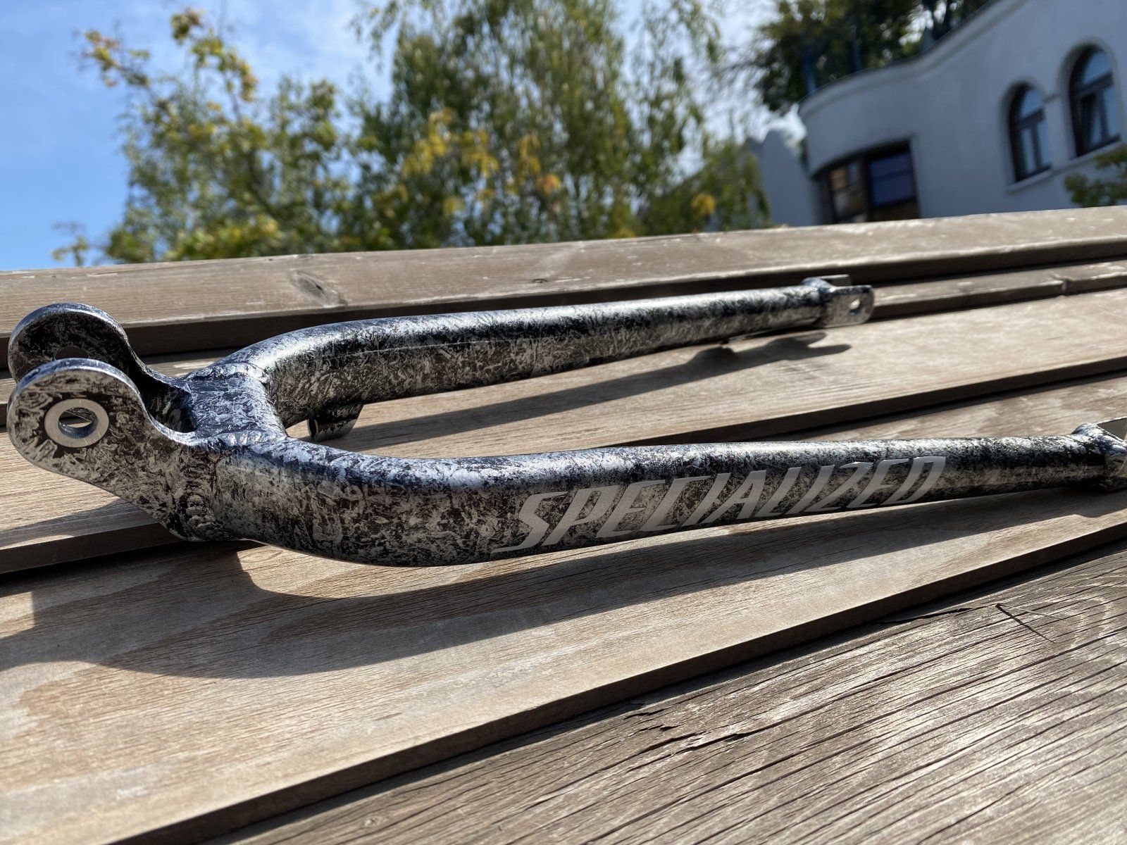

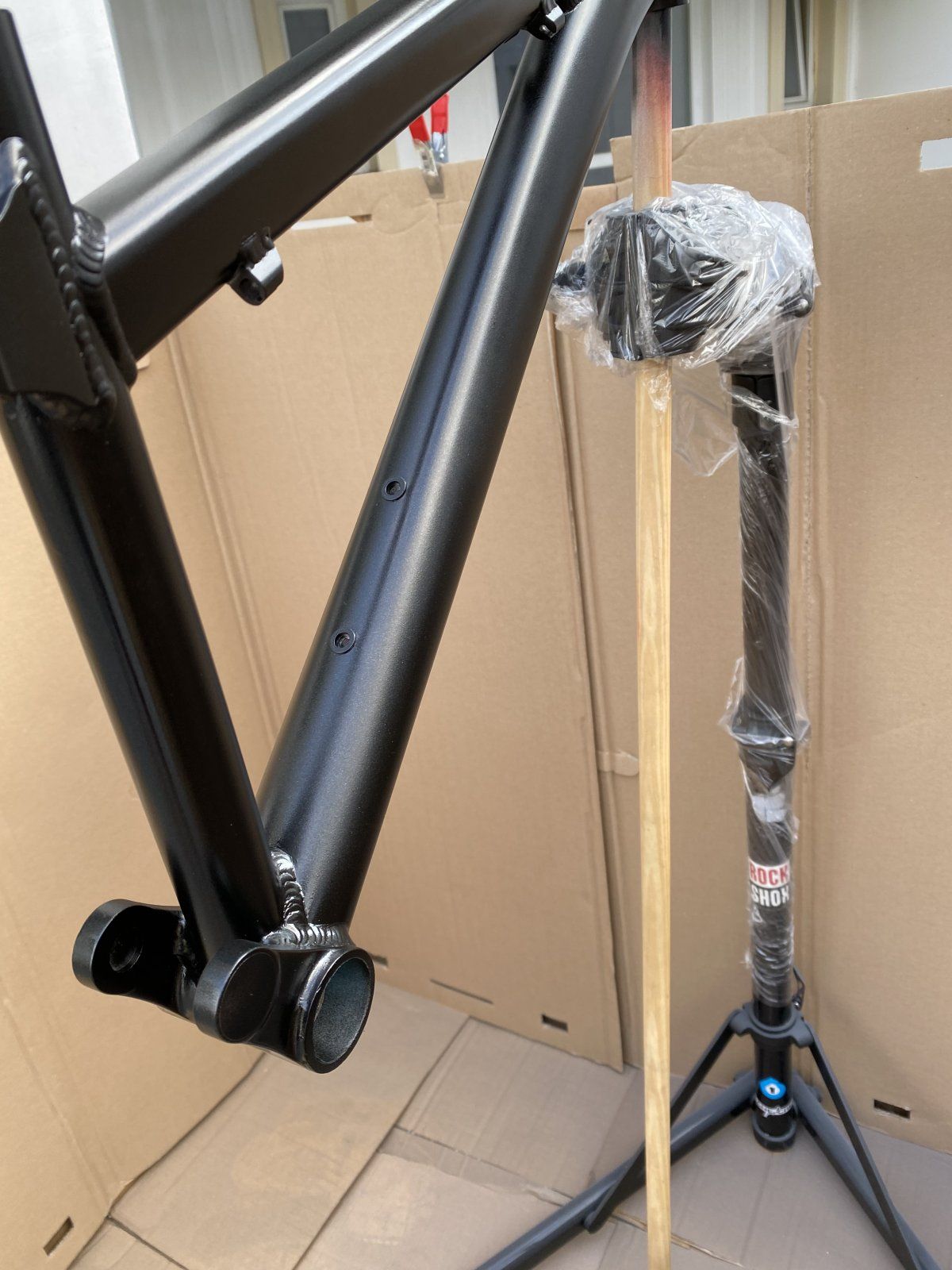

Grau ist fad, wie schauts mit schwarz aus?
Wie ist den jetzt der Stand der Erfahrung zum Thema Decals mit 2k Dechklack lackieren? Bin noch unschlüssig…
Ich werds lassen.. muesste ich ja auch anschleifen, und diesmal möchte ich es ohne schaffen… Junior wird’s auch so gefallen
Mit richtigen Design werden die Oxidationslöcher gut überdeckt - bin gespannt wie das Mag mit Aluprimer so tut…

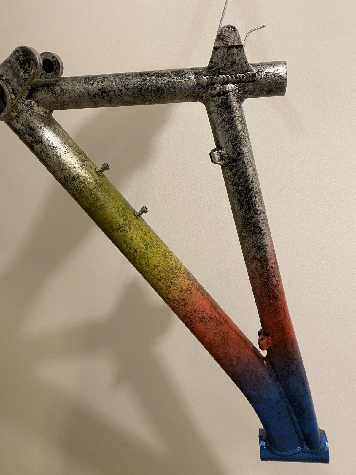

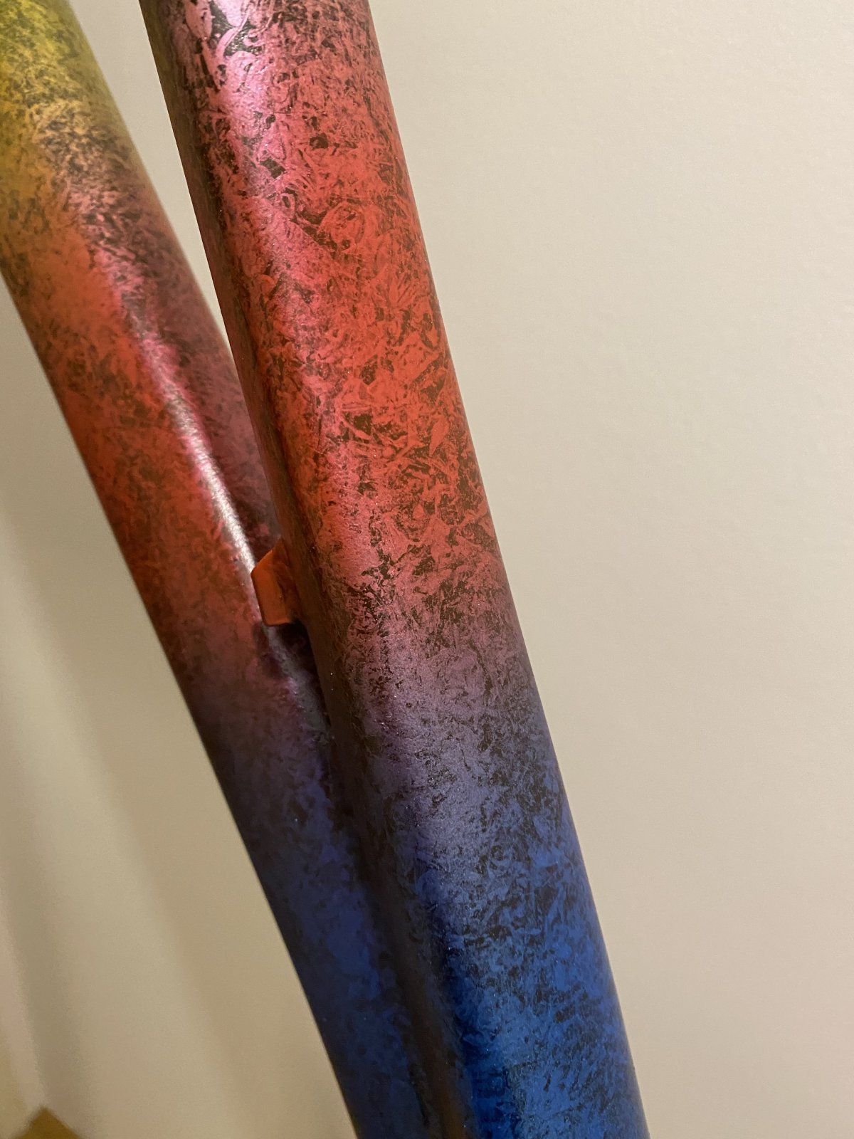

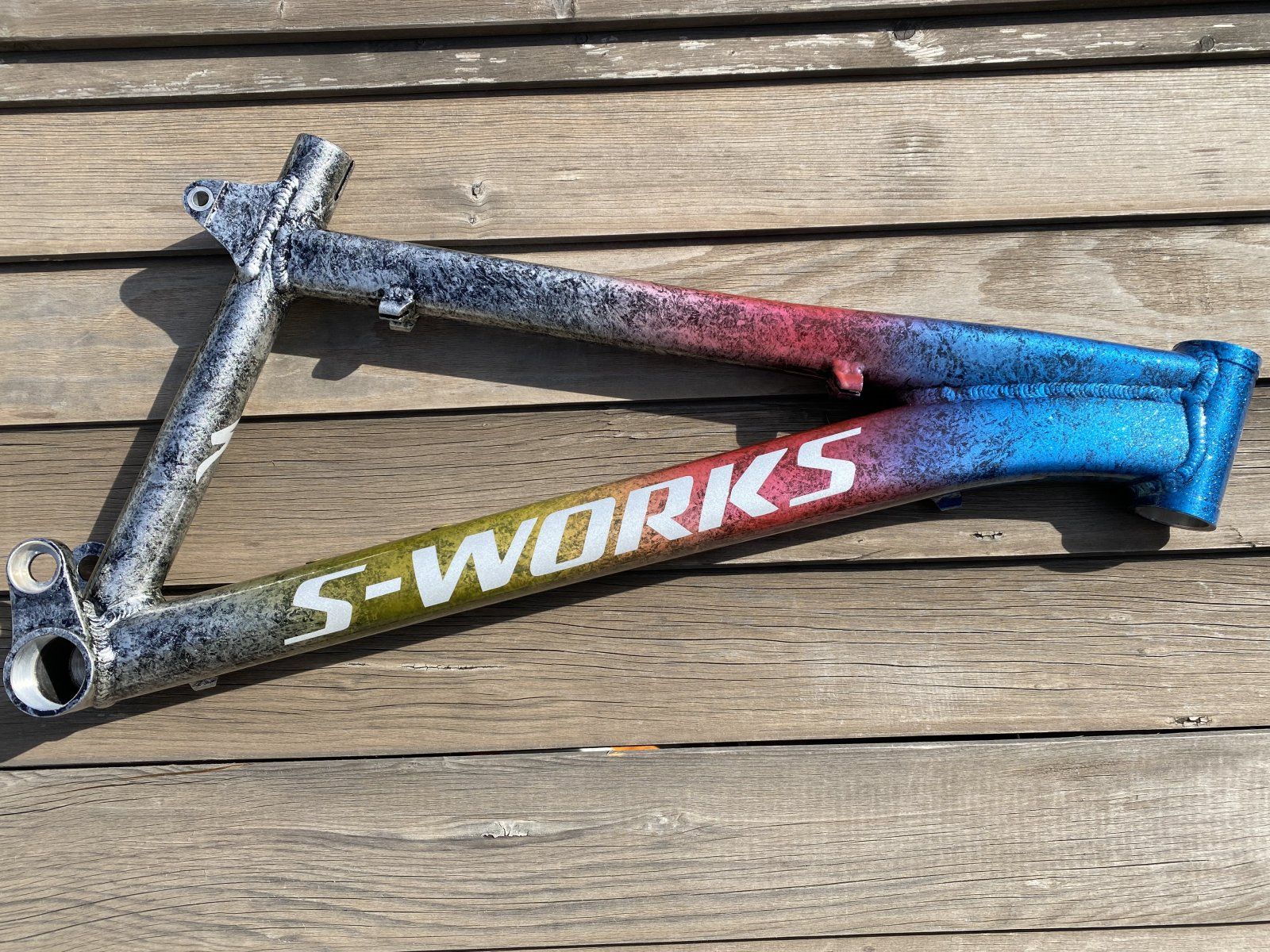

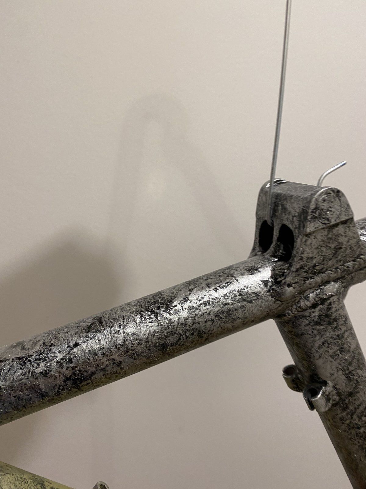

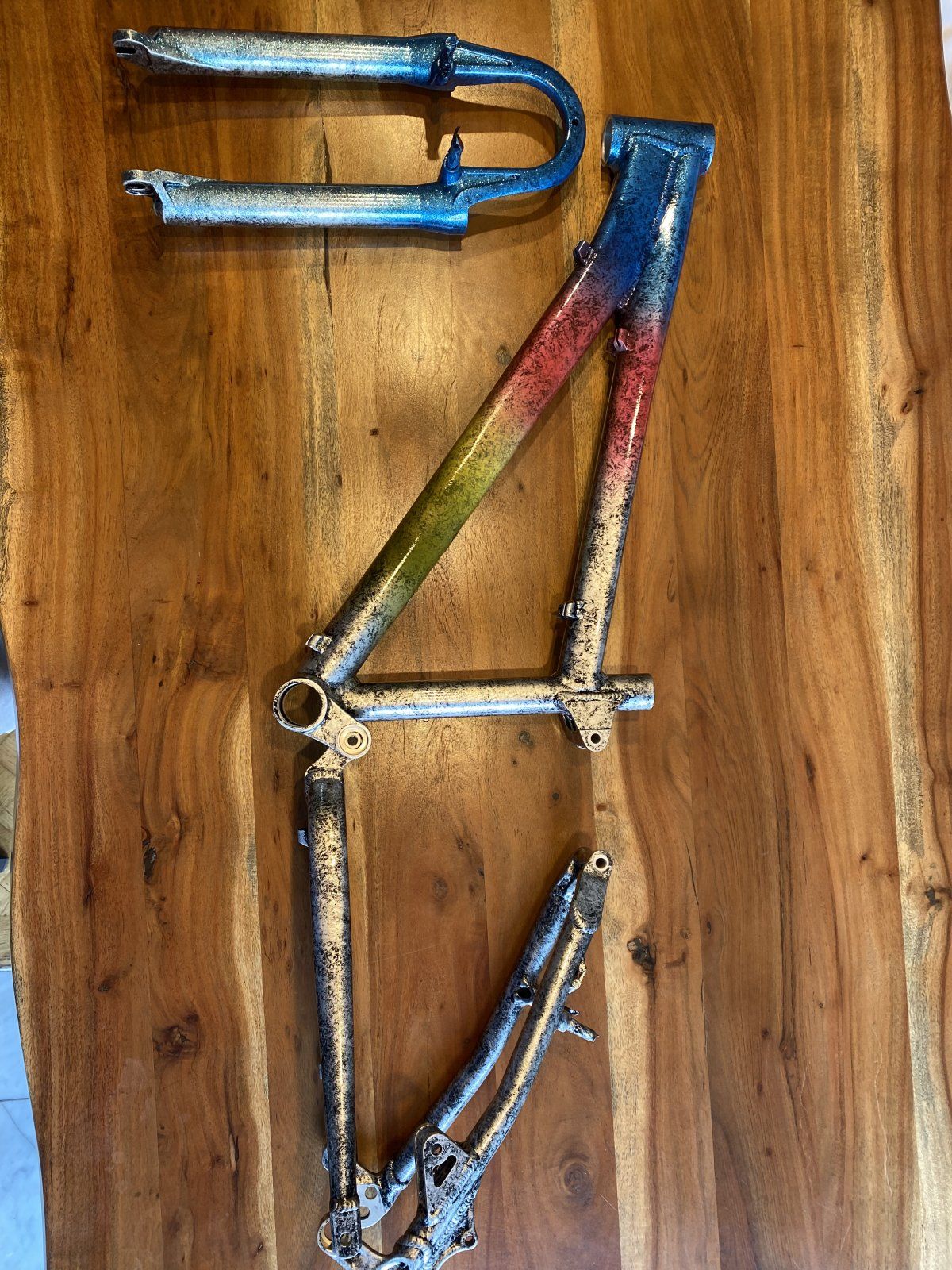

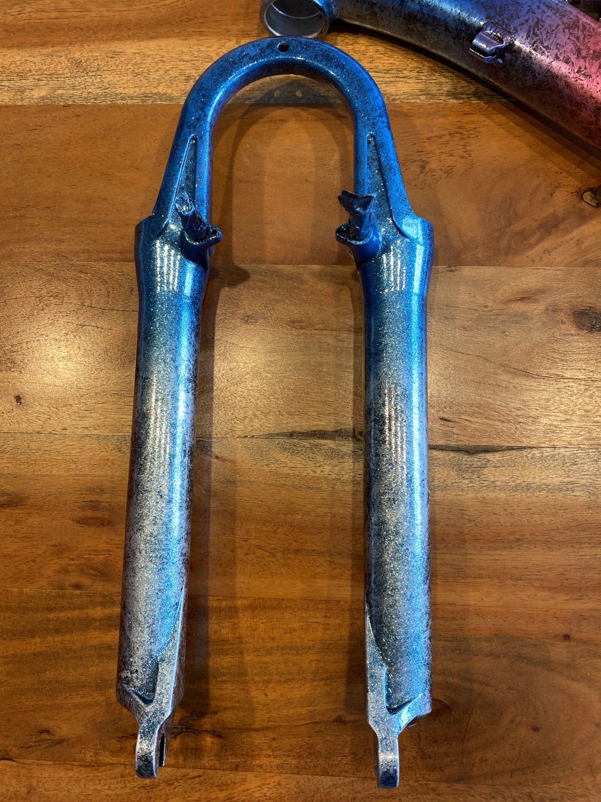

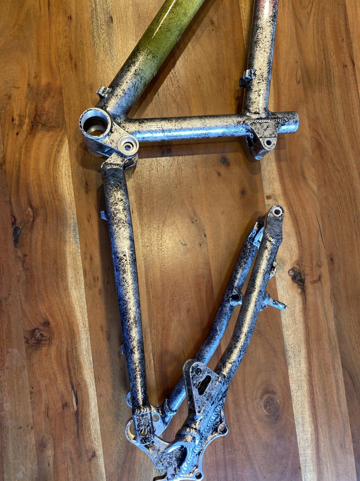

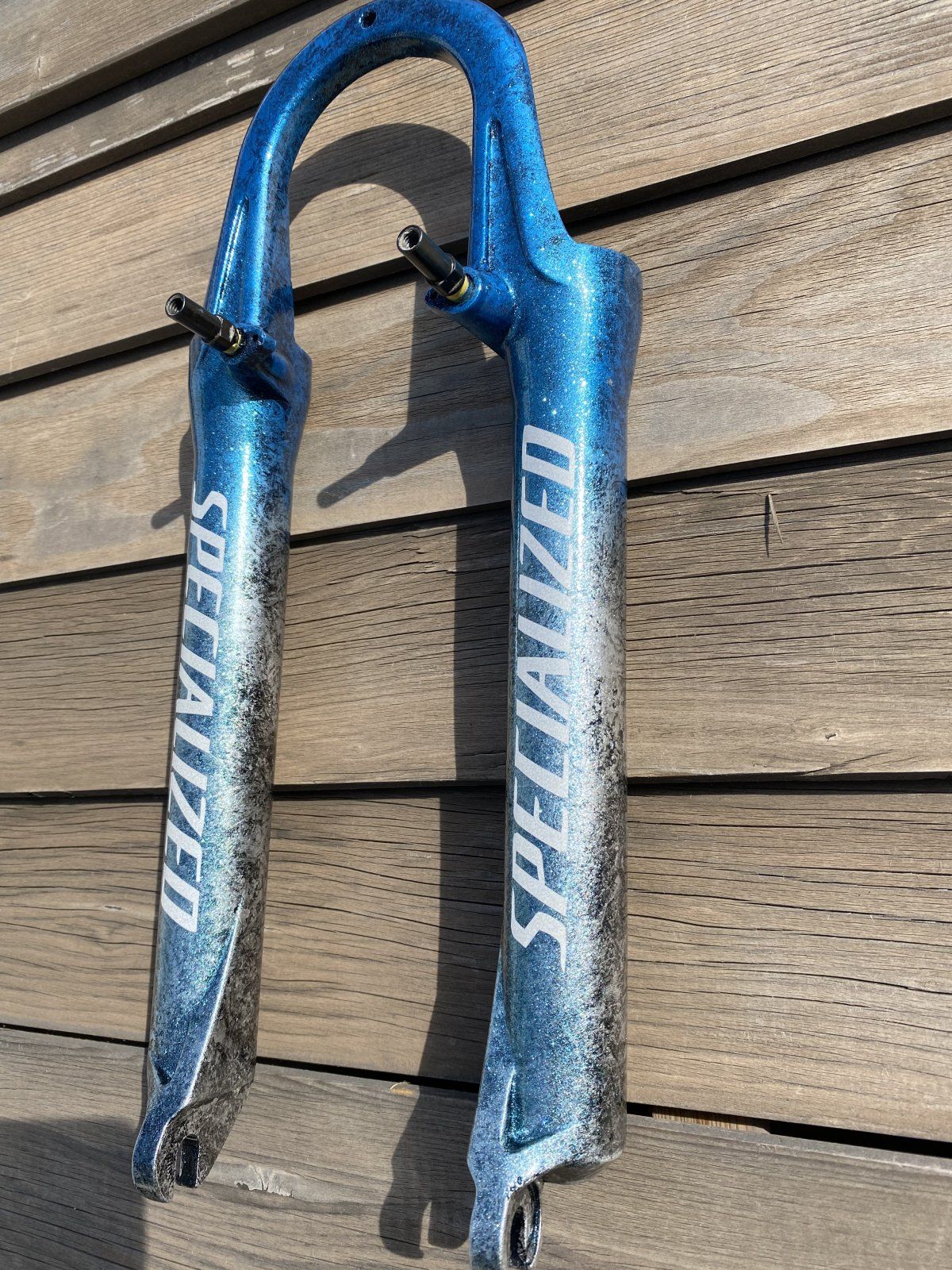

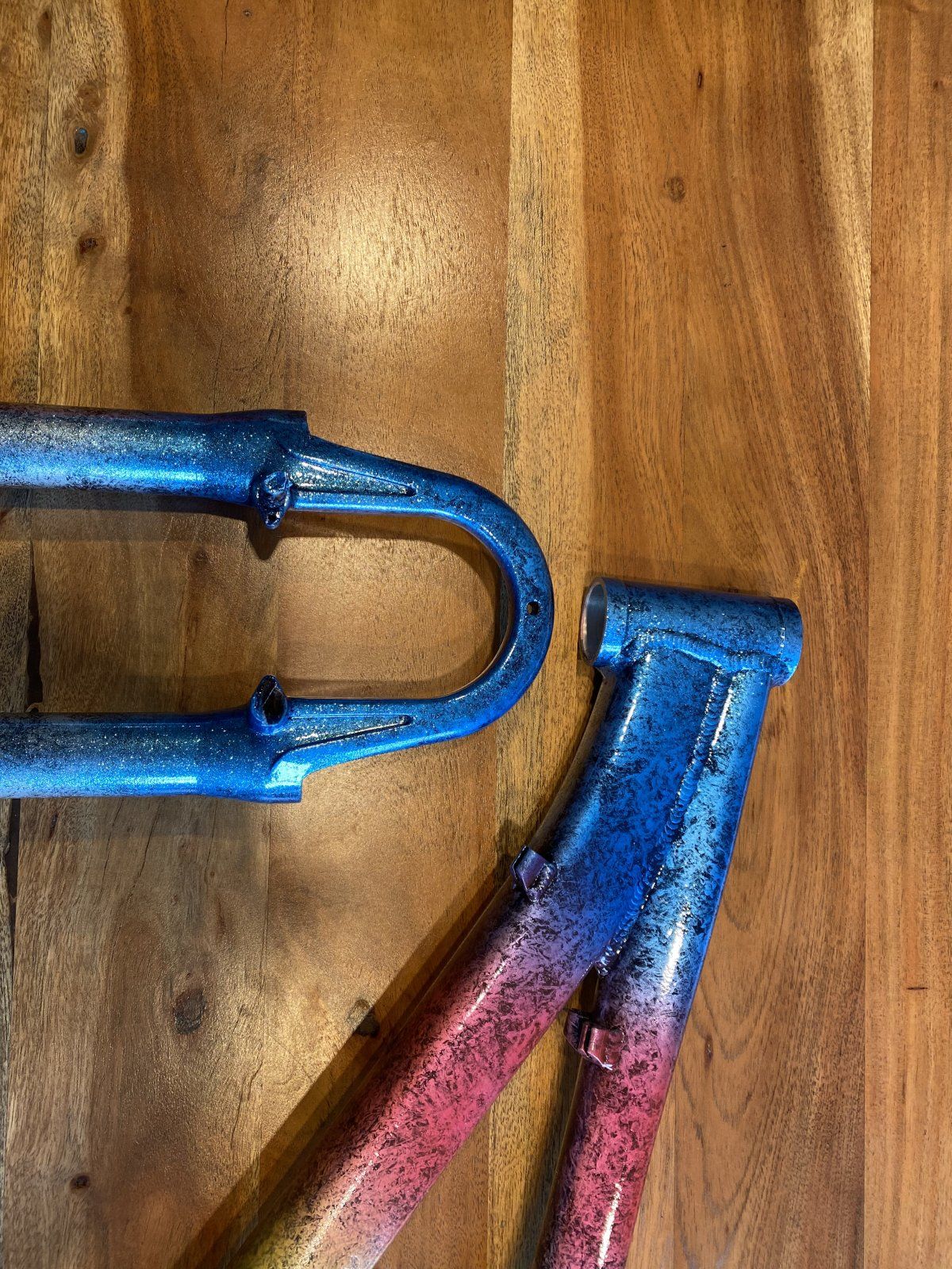

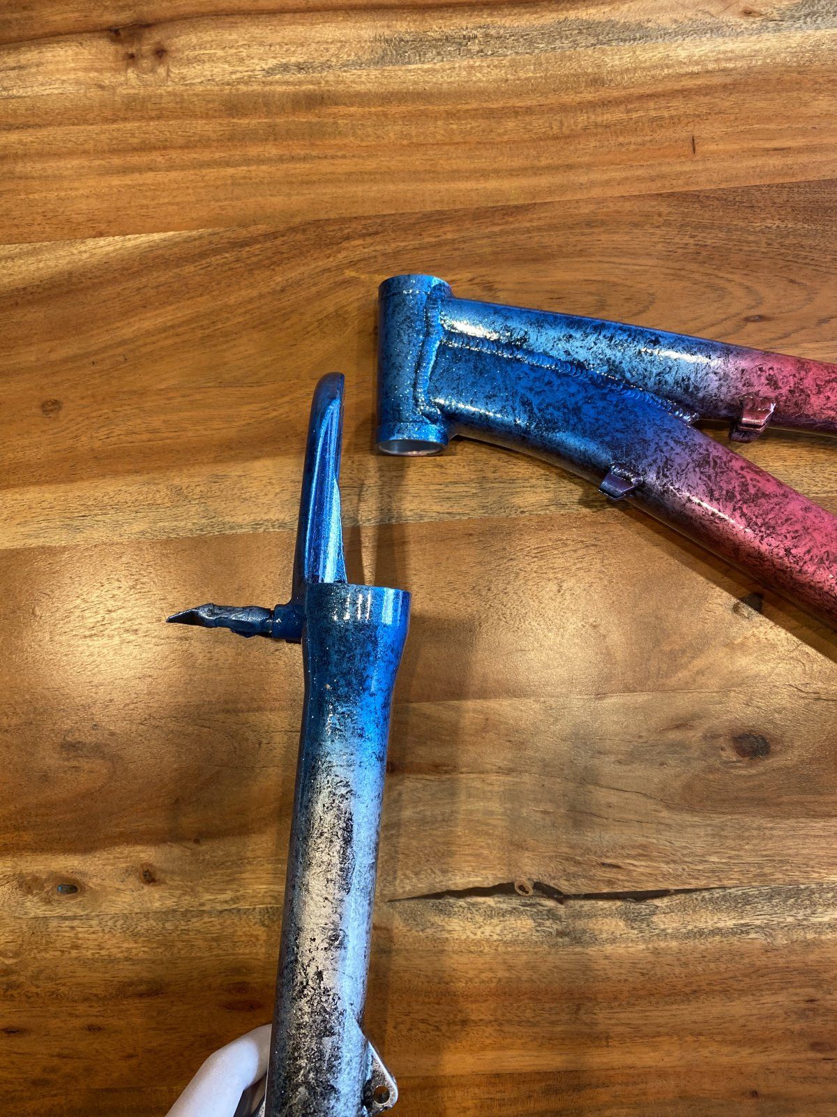

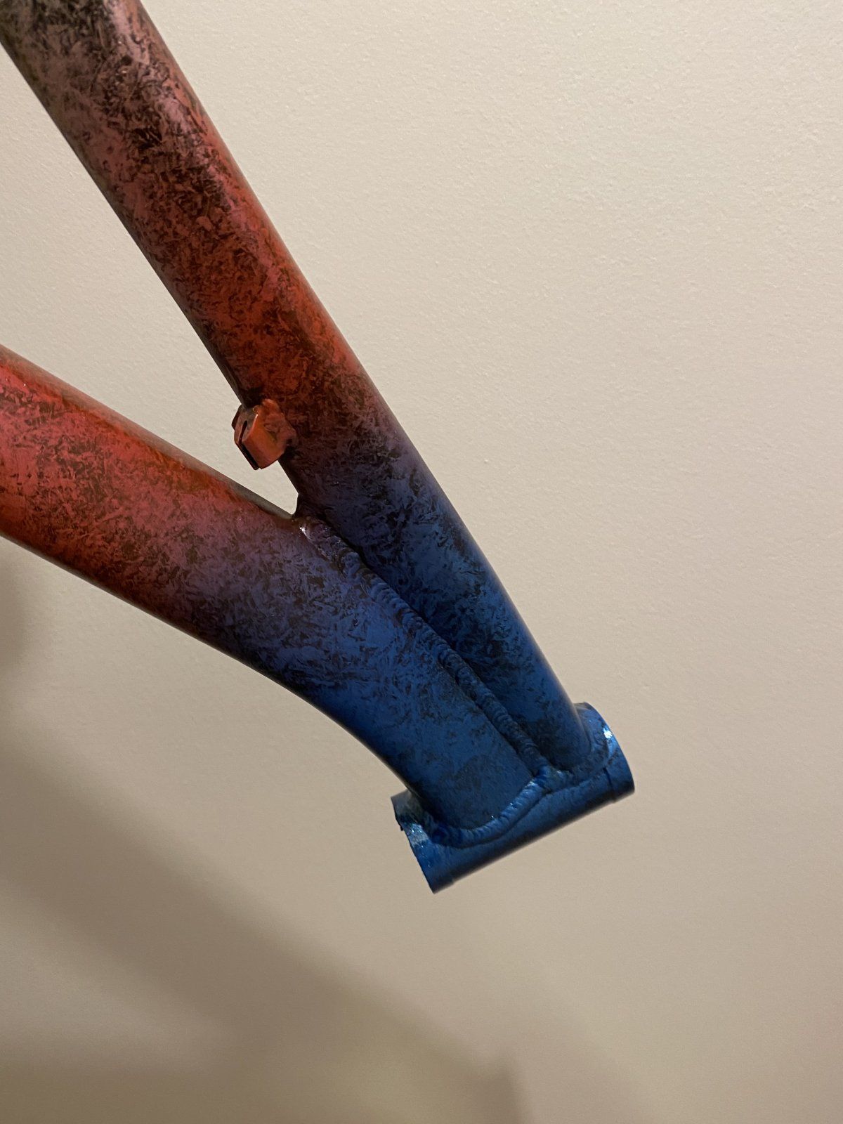

Noch mehr Farbe
Die Übergänge Glitter - Blau - Rot sind ganz ok. Mist ist leider das Montana Transparent Grün, das wird nächstes Mal wohl Molotov… haben auch mehrere Schichten nicht besser gemacht
Not perfekt, aber schleifen wollte ich nicht mehr, wegen Regen musste ich meinen Karton-Sprayboot ohnehin abbauen.. Good enough würde ich sagen und wieder was gelernt…
