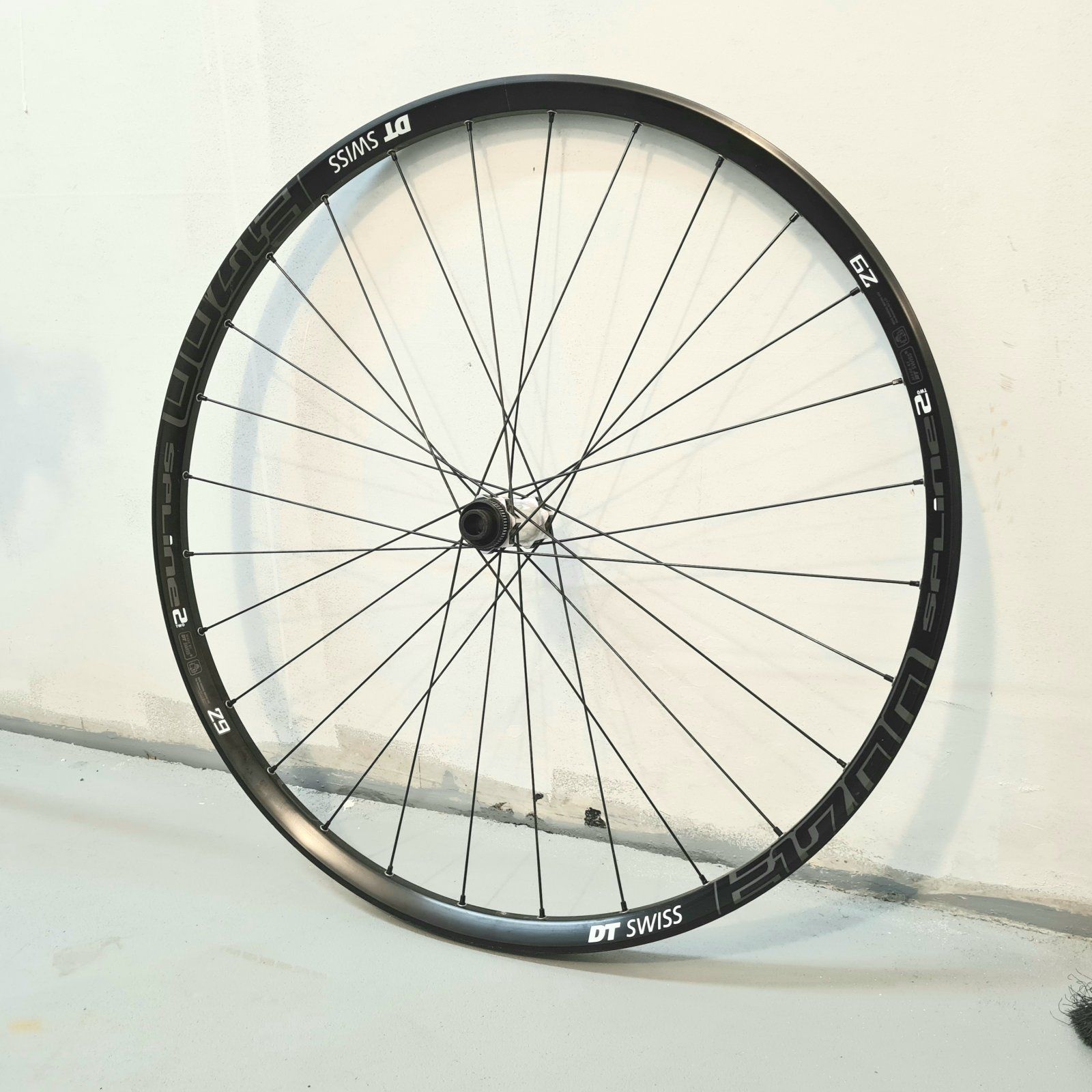

Und damit werden die DTs komplett nackig?
Jepp, nach 2 Vorgängen etwa. Stinkt wie Sau und macht viel Dreck... Am besten draußen machen.
vorher / nachher

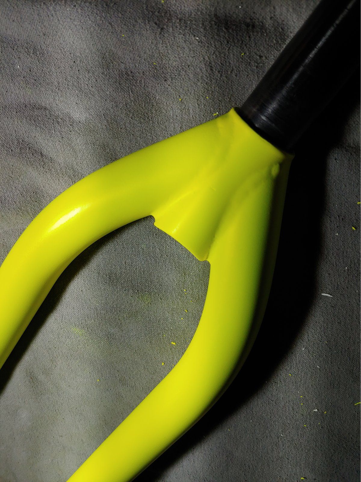

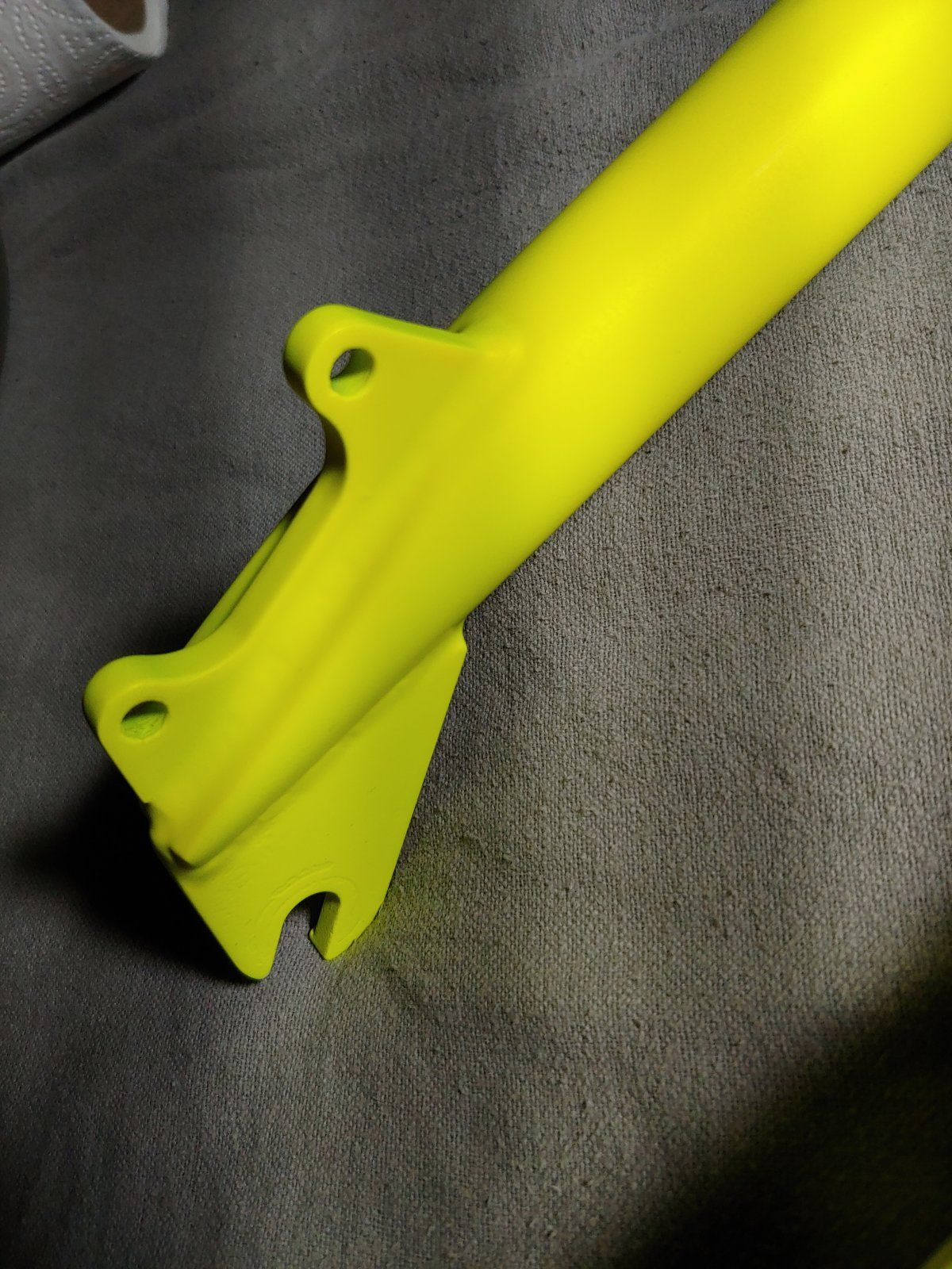

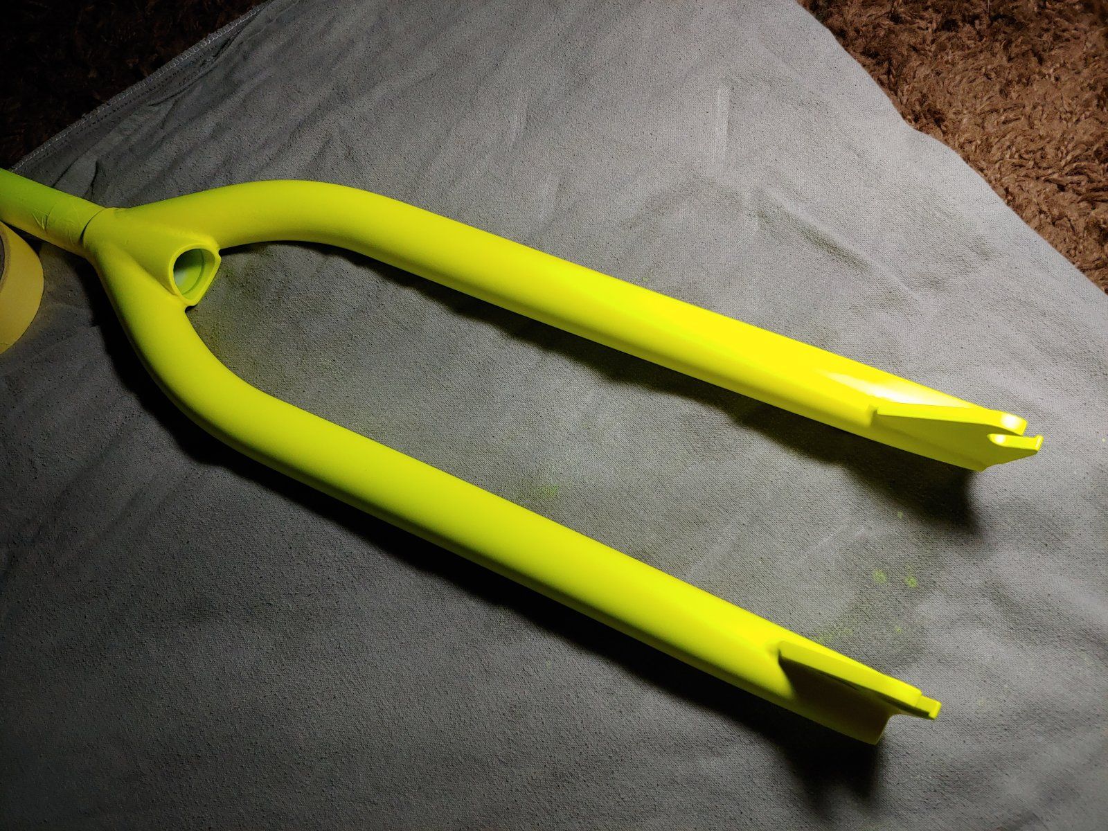

Bin momentan dabei mir ein Neongelbes Dirt/Street Bike aufzubauen.
Die Gabel sieht schonmal echt fein aus. Da kommt noch eine Lage Neon rauf und zum Abschluss 2k Klarlack in Matt. Wirkt je nach Lichtstimmung mal mehr Geld mal mehr Grün. Irgendwie verrückt :D

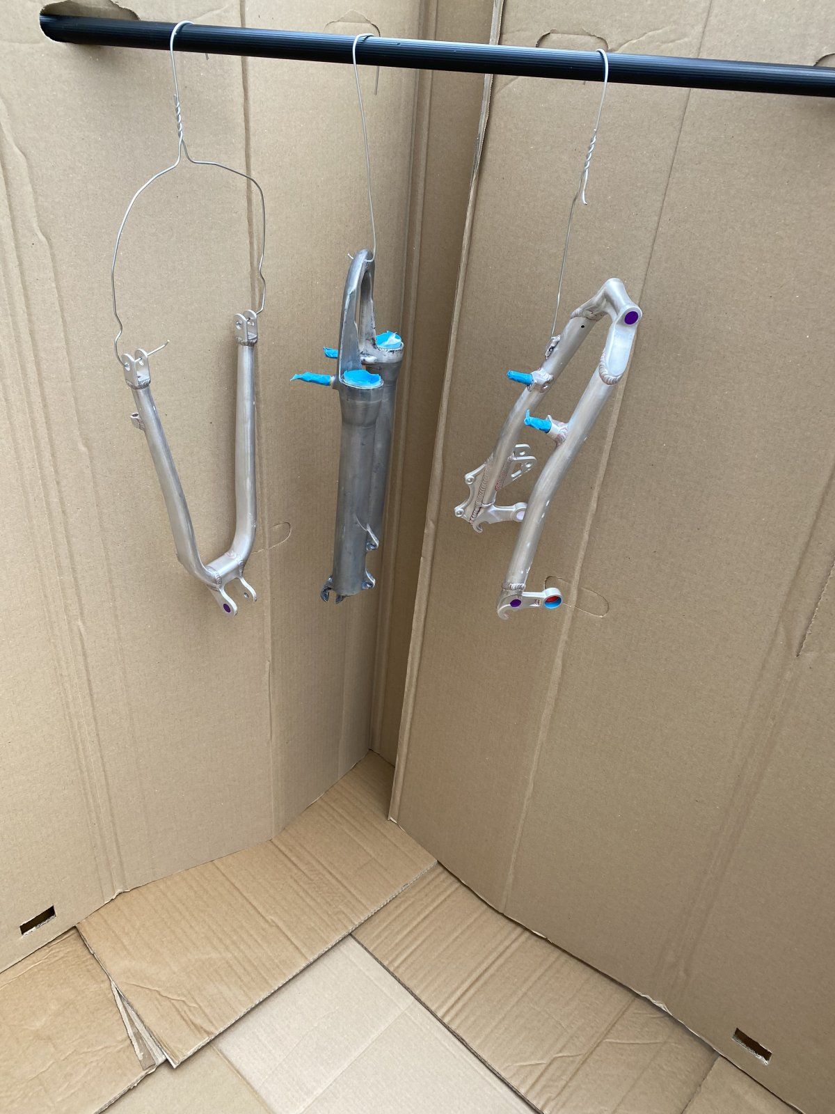

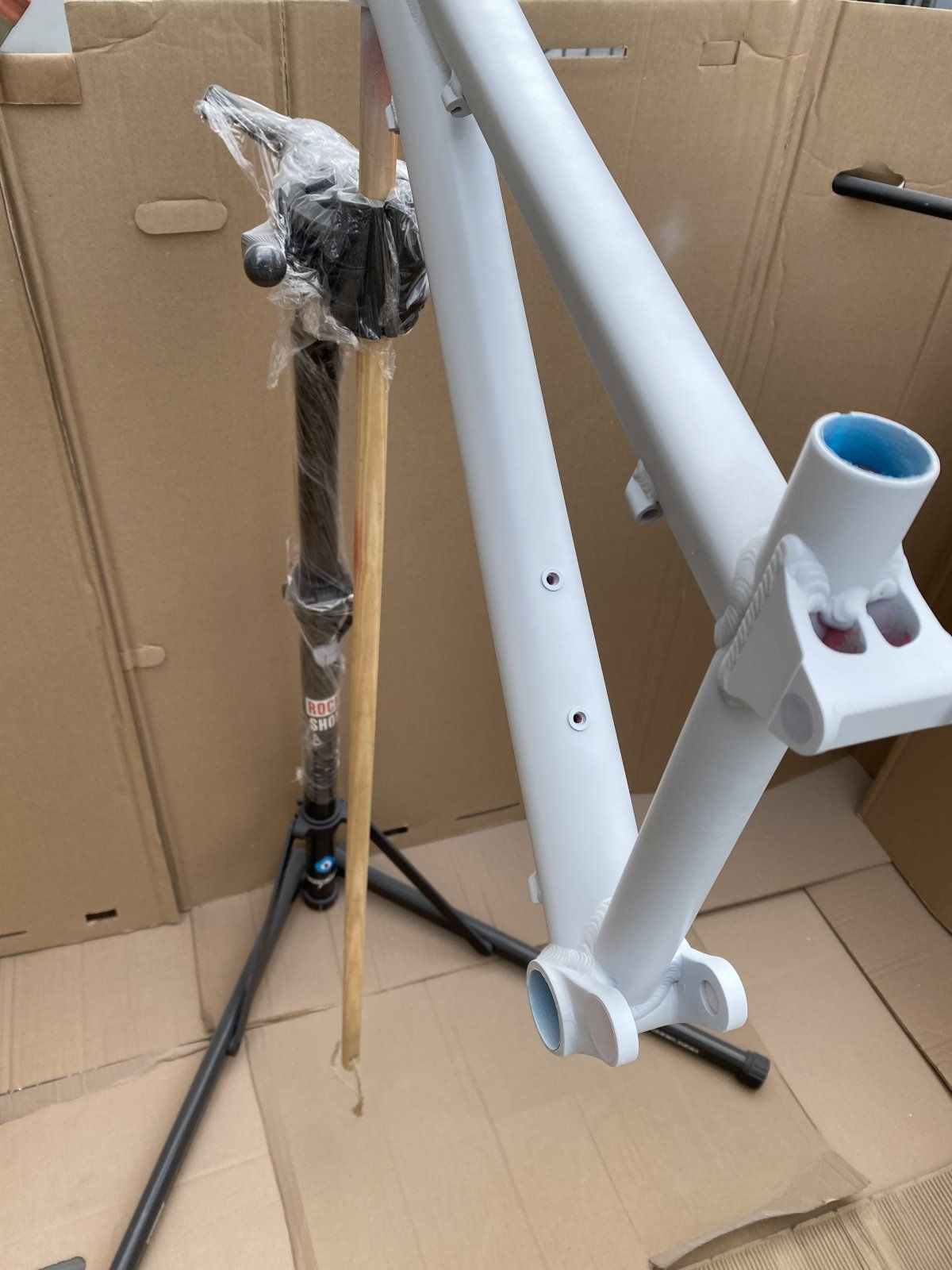

So, weil sich hier wenig tut und gerade WM ist…
Mal ein Kessel Metall
Schön aufgehängt im Privat-mobilen Sprayboot…
