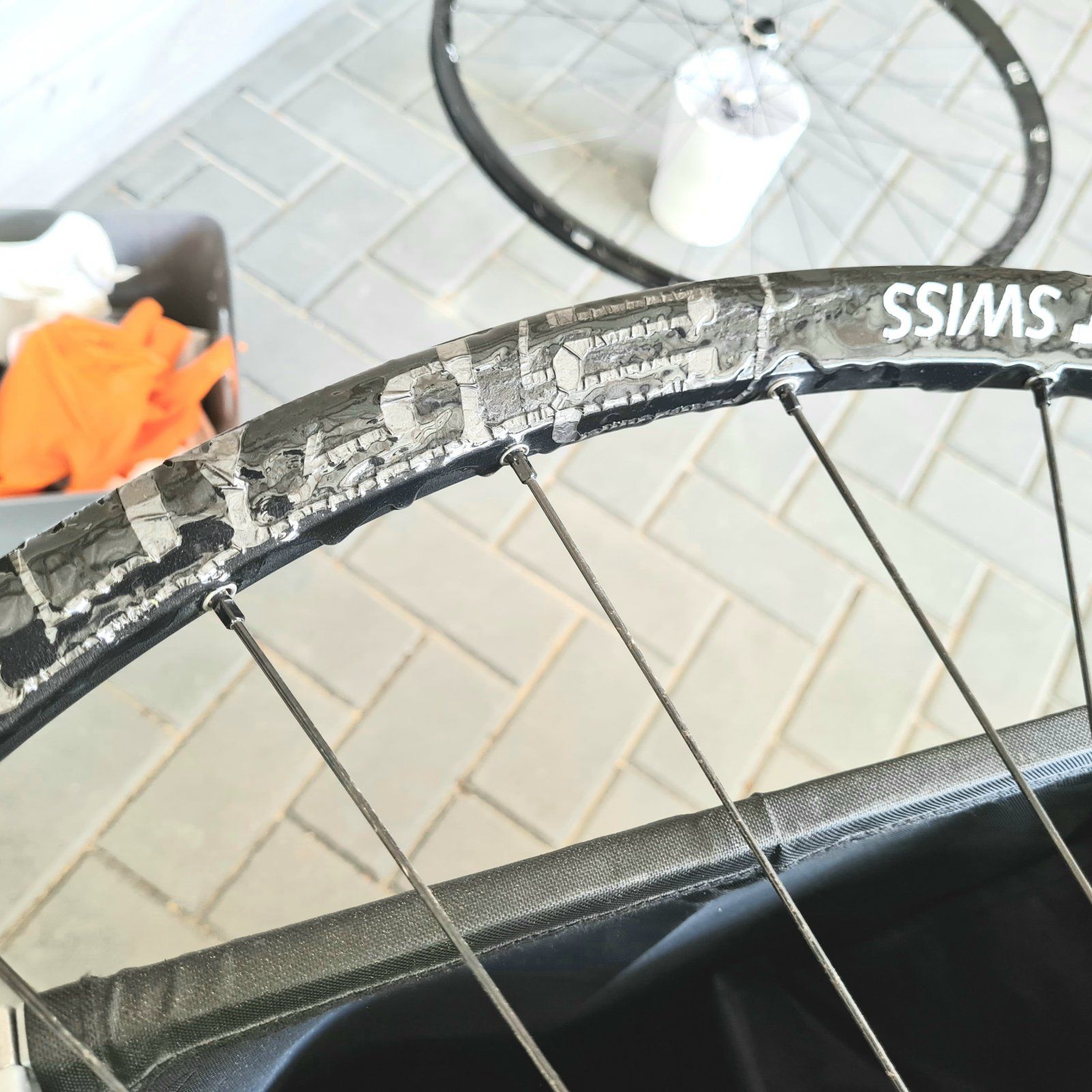

Ich hab hier in verschiedenen Beiträgen immer von dem Molto Power Abbeizer gelesen. Ist der wirklich so gut oder gibt es bessere bzw einfachere Arten DIY den Lack von nem Alu Rahmen zu bekommen?
Vielen Dank

Ich glaube der hilft aber nur bei einfachem 1k Lack ?!. 2k Lack ist da deutlich beständiger.
Das Zeug was man in D bekommt ist wohl ziemlich harmlos...
Vielen Dank
Doll aggressiv ist der nicht. Eher für waterslide decals als für Farblacke auf Fahrradrahmen

naja, aggressiv auf den körper isser schon... ich würde aber aich keinen kompletten rahmen damit entlacken wollen. entweder walnuss/kunststoffstrahlen oder einfach arthur schicken.

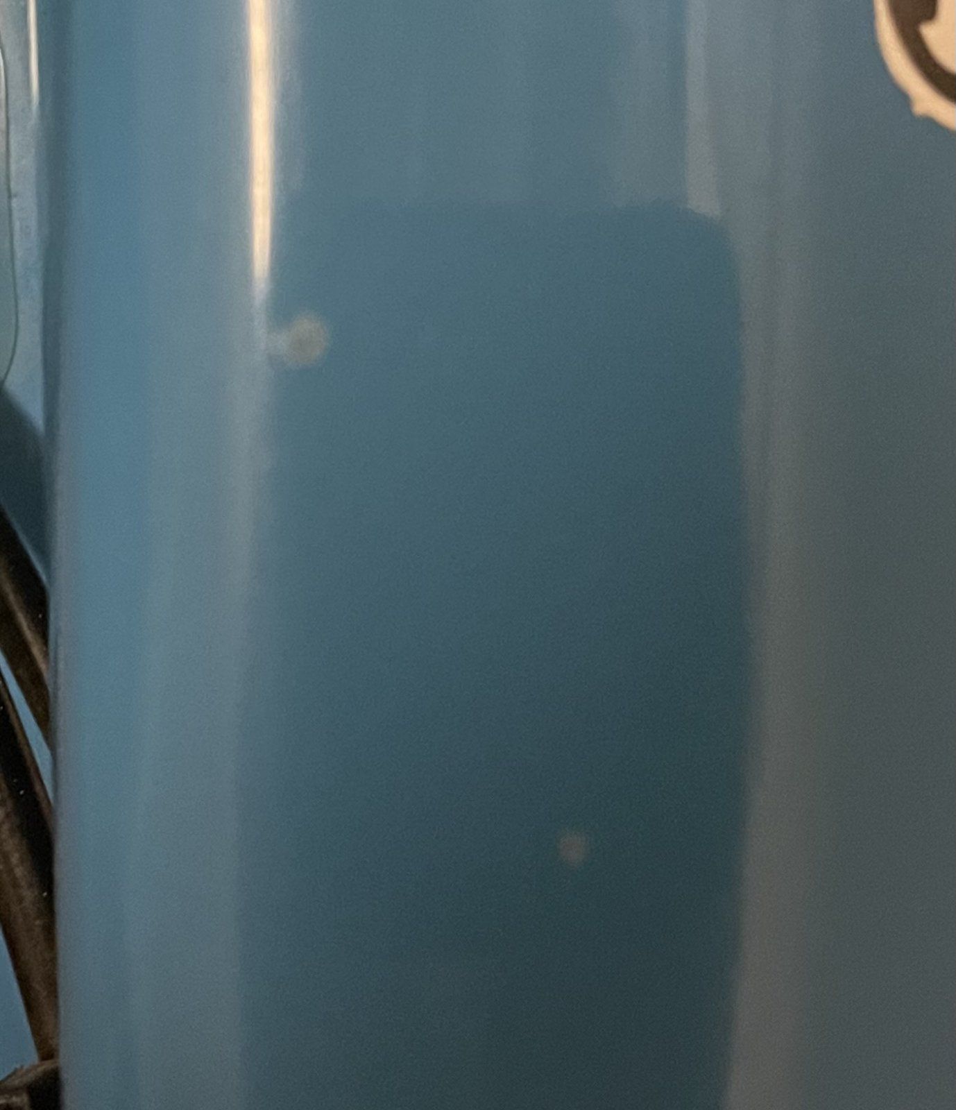

Hab jetzt mal mit 1200 gestartet aber bin grad etwas ratlos… bin an die Kanten vom Klarlack ran und durch das Nassschleifen sieht es erst ok aus, aber wenn es trocknet ist wieder deutlich die ausgefranste Kante sichtbar. Der blaue Lack ist auch nicht all zu dick, hab schon einen Strich reingehobelt… wie sollte ich weiter vorgehen? Oder einfack fuck it, Klarlack über das Loch sprühen und damit leben?
Der ganze Klarlack ist rotz, diese Ränder dürften nicht entstehen. Hast mal großflächiger versucht? Farblack ist immer sehr dünn aufgetragen.
Du kannst eigentlich nur den ganzen Klarlack runter holen, oder eben jetzt mit Klarlack reparieren. Wenn es nass gut aussieht, könnte das gehen.
Aber bei dem Klarlack Bild werden wohl schnell andere Stellen aufgehen.

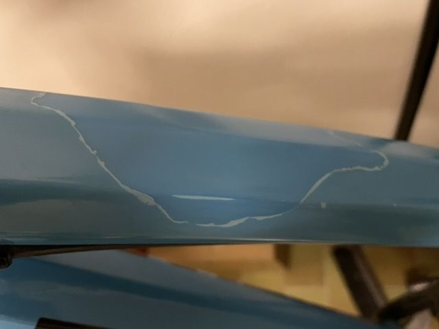

Sieht aus, als ob sich der Klarlack an den Kanten ablöst. War die Tage mit so einem Schadensbild beim Autolackierer. Fazit, alles runter und neu lackieren. Ich hoffe das bleibt dir erspart...
Wenn Farbe ab dann das. Brutales Zeugs.
Hm ja da hab ich eigentlich gar keinen Bock drauf..
Aber ja, der Lack löst sich immer weiter ab, wenn man versucht es an der Kante abzurubbeln. Gefühlt haftet der gar nicht, ist wie ne Haut.
Mit einer Reparatur wirst du da nicht glücklich.
Entweder damit Leben, Lackierung erneuern oder neuen Rahmen kaufen

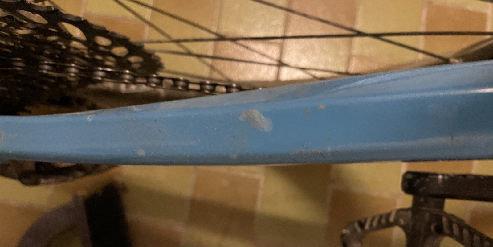

Der Klarlack löst sich auch punktuell an anderen Stellen, wo es Steinschläge oder ähnliches gab, aber er ist dort nicht größer eingerissen, nur da wo der Aufkleber war.
Ja ich dachte entweder einfach mit Klarlack das Loch überspräyen, damit der Farblack geschont wird, mit Einschluss der hässlichen Ränder oder einfach nur transparente 3M-Folie drüber und erstmal so lassen. Was meinst ist sinnvoller?
Der Rahmen ist Jahrgang 2016. Dachte schon das hält länger. Zum Glück ist mir Optik nicht ganz so wichtig, da eh schon diverse Kampfwunden, aber wollte halt das Oberrohr nicht noch schlechter werden lassen. Hinterbau hab ich einen Ersatz.

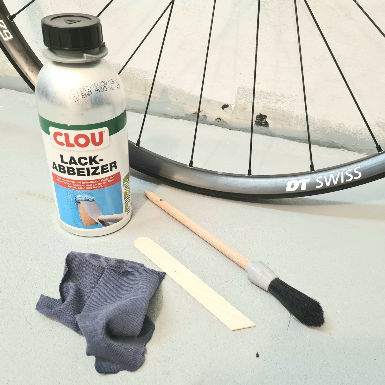

Vielen Dank
Um nochmal hier drauf zu kommen...
Hat jmd von euch schonmal nen komplettem Rahmen mit Abbeizer raw gemacht? Wenn ja was habt ihr benutzt?
Will meinen Alu-Rahmen raw machen und ihn dann so lassen und weiß nicht so genau ob das mit Abbeizer so gut funktioniert...
Schleifen, also gut schleifen und dann Alu Primer drauf?
