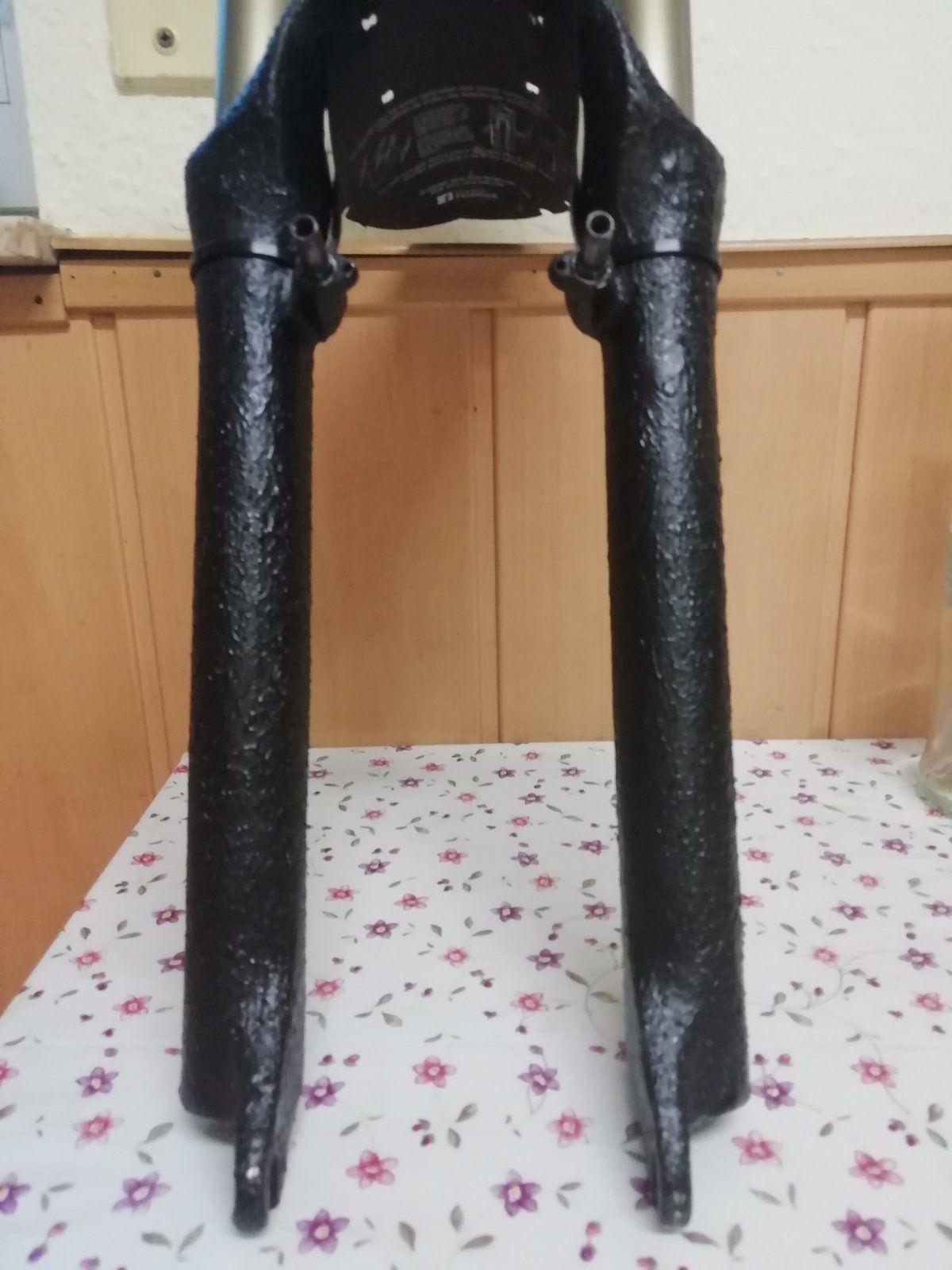

Splatter???? Guckst du mein inbred mit Molotow
