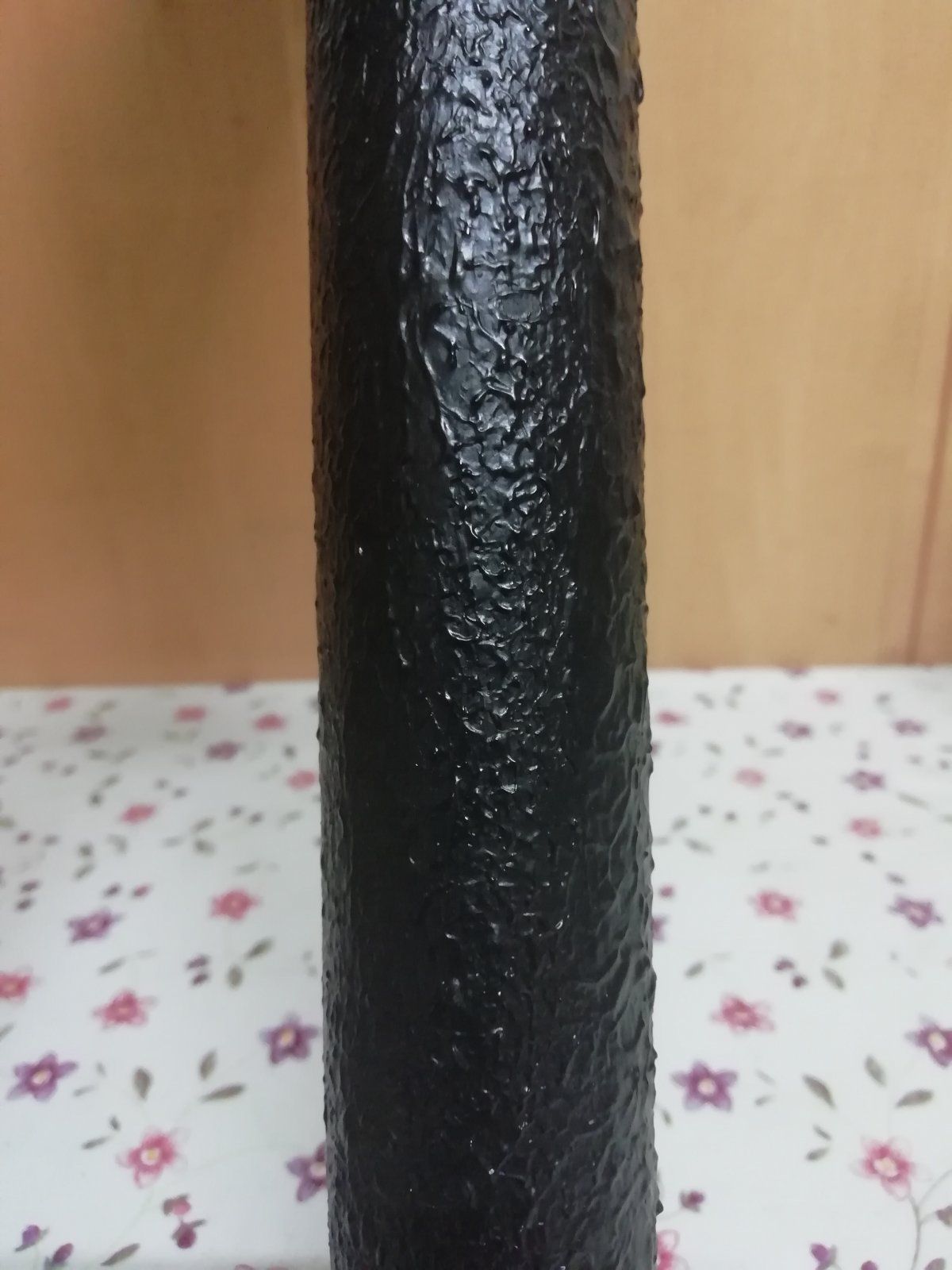

Im prinzip sollte es dann so aussehen.
Das erinnert mich irgendwie an Kerzenwachs und diesen @franzef :oops:
Es gibt 2 versionen einmal ne fertige in schwarz dann welches was einfärbar das es so speckig aussieht lässt sich auch ändern durch 2k Mattierungsmittel das beigemischt werden kann. Die stuktur bekommt man entweder mit verdünnen oder mit höheren kompressordruck weg bzw gemindert. Größer vorteil ist halt das es Schlag und kratzfest ist uv beständig sowie beständig gegen Salzwasser und andere saurelaugen bei Aluteilen nicht ganz unerheblich.
Nicht falsch verstehen,ich finds geil:o
Das (der Liner von @spetznas) ist schon noch was anderes als Hammerit, weil das eher so wie eine Gummiplastikbeschichtung ist. Am Pickup hatte ich das auch, aber für alles außer Ladeflächen wäre mir das dann doch zu arg und ich gehöre zu der Sorte Mensch die Struktur im Lack gut finden:
Ich hätte mal richtig Bock auf so eine fiese Lowrider-Gardinen-Lackierung
Wie gesagt im offroad bereich lackieren damit viele ihre kompletten Autos durfte mir auch selber schon welche angucken die das seit 5 jahren drauf haben 0 steinschlag oder kratzer sah aus wie neu. Gibt in de sogar die Firma die sich darauf spezialisiert hat Fahrzeuge damit zu beschichten egal ob Geländewagen, Wohnwagen oder LKW. Für interessierte https://www.facebook.com/LLCarDetail
