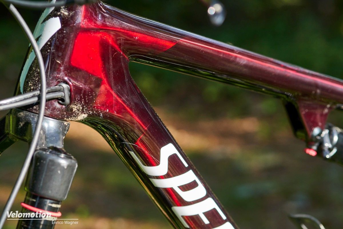

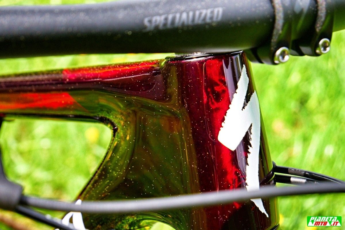

Farbiger Klarlack siehe oben, aber das sieht mir definitiv anders aus!
Als wenn vor dem rotem Klarlack noch eine Hauch dünne Schicht Reflexlack aufgebracht wurde. Wenn man nur eingefärbten Klarlacke nimmt, schimmert das glaube ich nicht so krass. Auch würde die Carbonstruktur bestimmt kaum mehr sichtbar sein, wenn man so viel halbtransparenten Lack aufgebracht hat. Denn je mehr halbtransparenten Lack man aufbringt, desto blickdichter wird er.
Definitiv bräuchte man einen Rahmen, wo kein Lack über der Carbonstruktur wäre. Sprich bei AliE oder Carbonrahmen müsste man erstmal gut schleifen.
Ich frag mal ETOE

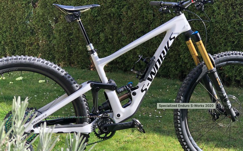

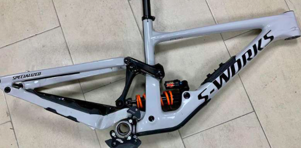

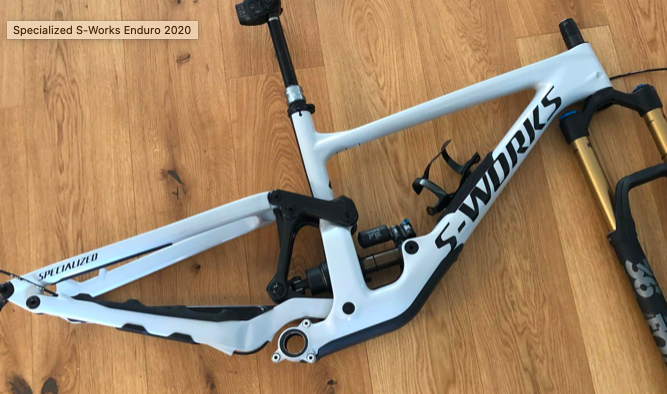

Hi, ich möchte einen Rahmen lackieren und die Farbe sollte ähnlich dem Dove Grey sein was Specialized anbietet...
Was meint ihr Ral 9016 oder Ral 7035 oder doch ne andere??
Danke für eure Hilfe!!
Lg Flo
Anhang anzeigen 1186948Anhang anzeigen 1186951Anhang anzeigen 1186952
Lg Flo

Interessant finde, wie dunkel Dove Grey dargestellt wird.
darstellung von lack-farben am bildschirm is pillepalle...
...als beispiel: fast alles, was mit elektrotechnik zu tun hat, ist ral 7035 (kabelkanäle, anschlussdosen, schaltschränke etc.)
ich finde das zu "mittelmäßig" und würde ein lebendigeres, etwas eingefärbtes grau nehmen - sowas wie ral 7038 oder ral 7047. das ist aber mehr ne meinung als alles andere.
