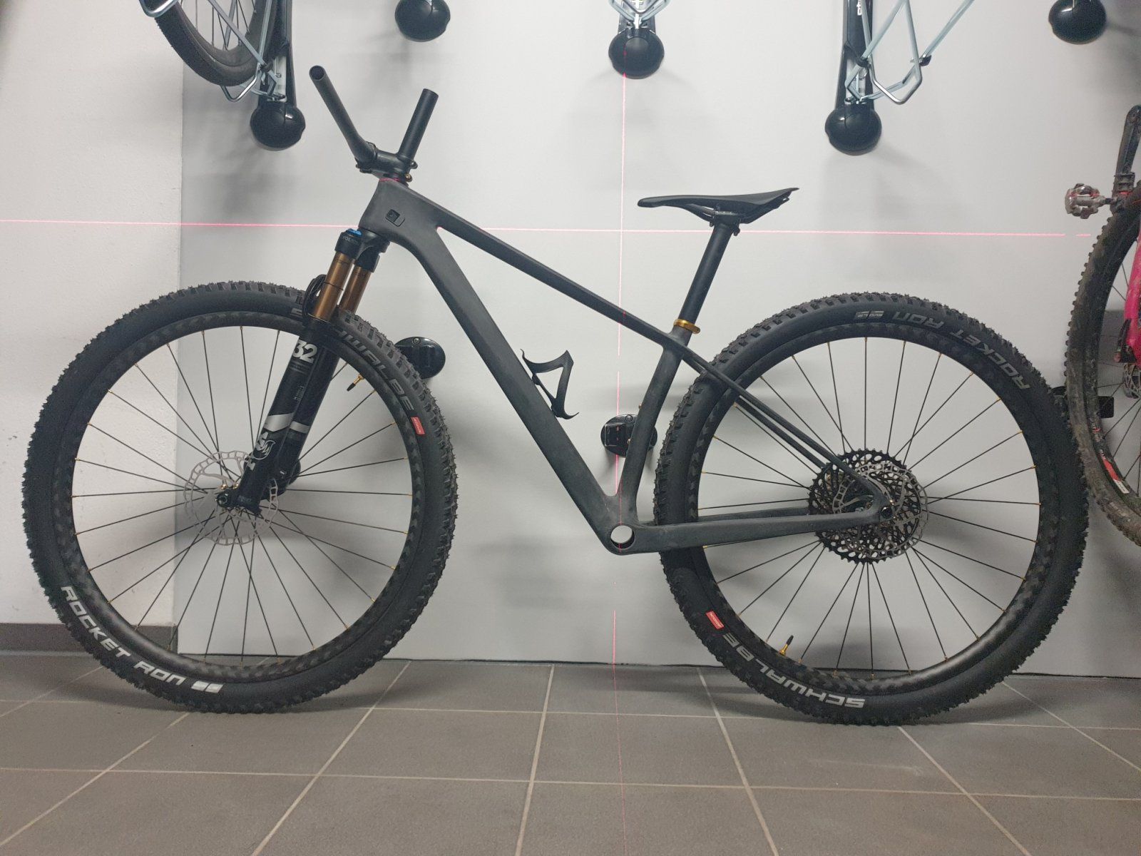

Hallo Lackierexperten,
ich würde gerne euren Input zu der Lackierung zu einem "rohen" (angeschliffenen) Carbon-Rahmen haben: https://www.mtb-news.de/forum/t/a-2...pftauglich-mit-verstand.937146/#post-17362502
Habt ihr für euer Design irgendwie vorher ein Foto freigestellt und in einem Bildbearbeitungsprogramm "umgefärbt" oder ähnliches? Habe das Problem dass ich es mir nicht nur selber vorstellen muss sondern vor allem meiner Tochter "zeigen" muss.
Aktuell ist ein Farbschema carbon-raw / gold / british-racing-green angedacht: https://www.google.com/search?q=gold+british+racing+green&tbm=isch
Metallic-grün von Montana: https://www.montana-cans.com/en/spr...-sprays/metallic-400ml/montana-metallic-400ml - EMC6040 Metallic Avocado Green
Grün von Montana: https://www.montana-cans.com/en/spr...-400ml-artist-paint/montana-gold-400ml-colors - G6070 Smaragd Green
Grün von Spray-bike: https://spray.bike/collections/all-products-colour-spectrum/products/hercules-400ml (ziemlich dunkel...? - sonst wenig echte Grün-Töne)
ggf. könnte ich mir vorstellen die Trennung zwischen carbon-raw und grün mit goldenen Zierstreifen abzusetzen.
  • Carbon-raw sollte matt (wegen der restlichen matten Anbauteile)
  • Das grün eher glänzend? Wie sieht Metallic-Matt sonst aus!?
  • Brauche ich für das grün wohl Grundierung?
Danke!
Danke!
