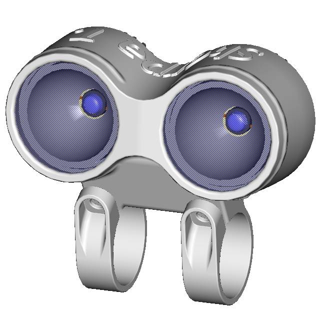

Jetzt brauche ich mal Eure Unterstützung.
Welche Features sollte ein Lampengehäuse haben, damit es universell einsetzbar ist.
Das unten abgebildete Gehäuse hat zwar die Befestigungsschellen, eine Schalteröffnung, Nuten für Dichtringe und Platz für eine Mini-Platine integriert, ist allerdings für die feste Montage an einem Syntace-VRO konstruiert.
Die Linsen für die LEDs haben etwas über 35mm Aussendurchmesser, der Schalter hat eine Einbauöffnung von 19x7mm.
Wie sollte sowas nach Euren Vorstellungen aussehen?
Die Kühlrippen werden wohl wegfallen, da sie einerseits nicht nötig sind und weil andererseits die Bearbeitung der teuren PC-Kühlkörper zu Zeitaufwändig ist. (ich entgrate mir da einen Wolf....)
Gruß
Raymund

Die Halter sollten so kostruiert sein, dass die Lampe auch montiert werden kann, ohne dass man an einer Seite vom Lenker den Griff und die Bremse/Schaltung demontieren muss - also so, dass die Lampe schnell mal von einem an das andere Rad geclippt werden kann.
Das habe ich mir auch schon gedacht.
Wäre es sinnvoll einfach nur eine platte Unterseite mit Befestigungsbohrung für einen Cat-Eye Lampenhalter vorzusehen?
Das wäre der geringste Aufwand mit der größten Montage- und Einstellvariabilität.
Was sind Eure Vorstellungen bzgl. Schalterposition?
Wie würdet Ihr am sinnvollsten das Kabel anschliessen?
Gruß
Raymund
Nochmal zur Halterung: Da sind wir ja hier in 2 Lager gespalten, die einen bevorzugen die Cateyehalterung, da sie, einmal ausgerichtet, nicht mehr verstellt werden muss. Das setzt bei Betrieb an mehreren Bikes aber auch mehrere Halter voaus, die immer am Lenker verbleiben...
Die Sigma Halterung muss bei jeder Montage neu ausgerichtet werden, kann aber Rückstandsfrei wieder entfernt werden und passt an jeden Lenker. Ich kann meinen Eigenbau mit so einem Halter in ein paar Sekunden sogar an Muttis Einkaufs-Holländer clippen wenns sein muss.
Cool wäre eine Plattform die so ausgelegt ist, dass sowohl das eine als auch das andere System platz findet. Die Bohrungen muss dann jeder selber machen, je nach dem welchen Halter er nun verwenden will...
Zum Schalter:
Muss der denn in der Lampe sein?
Möglich wäre er auch im Kabel - da kann dann auch wieder jeder machen was er will und Du baust die Lampe so, dass ca. 1,5 Meter Kabel raushängen. Dann kann jeder den Stecker seiner Wahl dran machen. Es sind ja auch hier schon wieder verschiedene Systeme im Einsatz. So wird dann ein Adapter vermieden. Ich hab zum Beispiel Chinch an meinem Akku. Wenn Du nun ne Buchse für nen Hohlstecker in die Lampe verbaust, muss ich mir nen Kabel basteln, das von Hohl auf Chinch adaptiert...
Wenn der Schalter IN der Lampe sein soll, finde ich es unerheblich, wo er sitzt, denn ich schalte das Ding einmal an wenn ich losfahre und wieder aus wenn ich fertig bin - unterwegs muss ich nicht ständig dran rum knipsen...
Grüße
Jörky
Kann jemand beschreiben (detaillierte Skizze), wie der Sigma-Halter bzw. die Befestigungsfläche aussieht?
Wenn die Systeme so unterschiedlich sind muss jeder selbst bohren, vielleicht findet sich eine Lösung
Joerky schrieb:
Zum Schalter:
Das hat den Vorteil, daß man ihn im Dunkeln nicht suchen muss und die Anschlüsse geschützt leigen.
Das Beste wird wohl sein, wenn das Gehäuse mehrere Stellen bietet, an denen Bohrungen für Schalter oder Buchsen angebracht werden können.
Gruß
Raymund
Das ist schwer zu beschreiben, am besten nimmst Du mal so ein Teil in die Hand, im Laden (gibts einzeln als Ersatzteil) oder bei nem Bekannten vom Ellipsoid abschrauben...

hallo raymund,
tolles projekt!
legst du von den 2er gehäusen auch ne kleinserie auf?
wenn du noch interesse zum "tunen" hast:
- von cateye gibt's das genutete gegenstück zur lenkerschelle auch solo zu kaufen. es braucht dann nur die fläche, wo es am gehäuse anliegt, mit ner mittigen bohrung für die versenkte schraube und platz innen für die mutter.
- die sigma halterung hat auch nur eine (allerdings größere) rechteckige auflagefläche, zwei schraubenlöcher und ein mittiges loch für den drehzapfen.
im prinzip kann man das kombinieren und dann kann jeder dranschrauben, was er will. wenn du willst, meß ich das grad mal aus.
das gehäuse müßte allerdings gehörig tiefer werden...
Dirk
* der mit seinen bastelkapazitäten derzeit leider voll eingebunden ist mit dem custom-kiddybike für seine kurze ... *
Ja, die 2er Ausfühung reizt mich wegen der kompakten Abmessungen.
Die Herstellung dürfte auch deutlich günstiger sein, da mehr Teile in eine Charge passen.
Was mich noch etwas abschreckt sind die 35,- € pro 5W-LED, aber in Summe ist das pro Lampe genauso viel.
Den Cateyehalter habe ich jetzt schon an der 7er LED-Lampe, daher kenne ich die Abmessungen.
Gruß
Raymund

Ja, das sind die Kollimatorlinsen, wie es sie bei Conrad oder Dianaelectronic gibt. Die haben aber 35mm Durchmesser.
Was wäre denn von einer Konstruktion zu halten, bei der die Lampe über dem Vorbau sitzt. Der Halter wäre also nicht mittig, sondern versetzt angebracht.
Das hätte den Charme, daß der meist begrenzte Platz am Lenker besser ausgenutzt wird.
Gruß
Raymund
jo, so hab ich das ja auch mit meiner 4x1W interims- blackbox (seite 10 im lampenbau-thread) gemacht, sogar mit dem zusatzgewicht der akkus meiner konfiguration geht das.
der außermittige halter sitzt trotzdem bissl blöd, weil da meist die konifizierung des lenkers ist.
IMHO geht das beim 2er gehäuse eh nicht und ist mittig auch schöner
grüße!
dirk
Hier mal ein Vorschlag mit Cateye-halter.
Es fehlt noch der Platz für Schalter bzw. Buchse, ausserdem muss das Ding ausgehöhlt werden.
Gruß
Raymund
