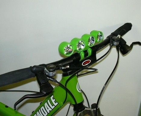

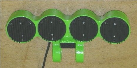

So, die Kühlkörper sind eloxiert, und die Gehäuse sind lackiert. Da ich schon wieder schwarz langweilig fand, habe ich die Gehäuse in "Rahmenfarbe lackiert.
Der Zusammenbau gestaltete sich als etwas umständlich, da die LEDs erst verkabelt werden können, wenn die Kabel ins Gehäuse eingefädelt wurden.
Um die Reflektoren nicht zu verschmutzen, habe ich bei der Montage weisse Baumwollhandschuhe getragen.
Der erste Eindruck bestätigt übrigens die technischen Daten, das Ding ist sauhell.
Gruß
Raymund

Saubere Arbeit! Sieht genial aus, nur 2 Gehäuse hätten auch gereicht. Währe nice, wenn du paar Bilder bei Betrieb der Lampe machst!

Was meinst Du mit 2 Gehäusen?

Erstmal auch von mir Lob für die feine Arbeit!
In was für einem Winkel sind die Leds eigentlich angeordnet? Sieht so aus als würde das recht breit strahlen.
Vor ein par Tagen habe ich den 04er Conrad Business-Katalog bekommen. Da ist auf der letzeten Seite und Seite 1171 ein schönes Alugehäuse mit Kühlrippen abgebildet, in dem eine 3W Luxeon Led mit Optik steckt. Das ganze kann hat einen G 5,3 Sockel und kann mit 12-18V DC betrieben werden!
Also perfekt um es ohne alles an Li-Ions zu betreiben! Lieferbar sind sie wohl erst ab April und deshalb auch noch nicht im Netz.
Kosten tut einer 24,95. Dafür, das es incl Elektronik und schönem Gehäuse ist, ist der Preis noch in Ordnung. Jedenfalls weiß ich schon, dass ich mal anfangen werde auf 5 oder 6 von den Dingern zu sparen.
Artikelnummer ist die 570577

EasyBiker schrieb:
Ich meine 2 LedStrahler währen auch genug gewesen.
Nö! :D
Die Anzahl der LEDs hat sich aus der Leistungsfähigkeit des Dynamos ergeben.
Die 4 2-W LEDs bringen theoretisch 260lm/8W (0.7A 2x6V), während ich mit 2 5W-LEDs "nur" 240lm/10W (0.7A 2x7V) hätte.
Zudem ist die seitliche Ausleuchtung mit 4 LEDs einfach besser, denn die Kollimatorlinsen bündeln doch sehr stark.
Daß das Ding recht monströs aussieht ist bisher der einzige Nachteil.
die mittleren LEDs sind jewils um 3° gedreht, die äusseren um je 9°. damit ergibt sich zwischen zwei LEDs immer ein Winkel von 6°.
Diesen Wert habe ich ermittelt, indem ich das Strahlbild über größere Distanz vermessen habe und im CAD-System jeder LED diesen "Lichtkegel" verpasst habe.
Ergebnis ist ein breites Lichtband, das - ähnlich einem PKW-Nebelscheinwerfer - bei schrägem Auftreffen auch eine gute Tiefenausleuchtung hat.
Bei den Conradteilen würde mich mal interessieren, wieviel Leistungsaufnahme die haben, aber der Wirkungsgrad wird durch die Elektronik wohl leiden.

Die Linsen von Conrad und Diananelecronic sind die gleichen (sogar gleich verpackt); die unterschiedlichen Angaben der Abstrahlwinkel geben recht deutlich wieder, wie man den Lichtkegel interpretieren kann.
Im Gegensatz zu den kleineren Linsen (ohne Halter 28mm Durchmesser) haben die größeren Kollimatorlinsen den Vorteil, daß man sie sehr einfach verbauen kann. Die Vorderseite der Kollimatorlinsen ist rund,geschlossen und glatt, während die kleineren Linsen noch 4 (ungleichmässige) Angüsse haben, was eine Abdichtung unmöglich macht.
Aus Kosten- und Wirkungsgradgründen habe ich auf eine Glasscheibe verzichtet - das Drama bei der 7x1-Lampe möchte ich nicht wiederholen.
Wenn man darauf verzichtet Dreckspritzer mit einem dreckigen Lappen abzureiben, dürfte den recht harten Linsen nichts passieren.
Gruß
Raymund

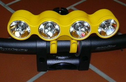

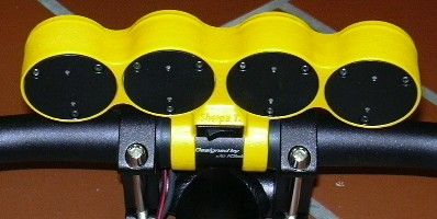

So, es ist vollbracht: ich habe es geschafft eine Probefahrt bei Dunkelheit und trockenem Wetter zu machen.
Und - hach was bin ich gut - das Ding ist hell, die Leuchtweite und -Breite stimmen.
Jetzt müsste man nur noch mal mit einer Halogenlampe zu vergleichen .
Gruß
Raymund
PS: Ach ja, Nr.2 fürs Stadtrad ist auch fertig.
Gruß
Raymund

Beetlechoose schrieb:
ich sterbe !!!!!
zugegeben, ich bin 95 % technischer laie. aber alleine die optik - vor allem von dem giftgrünen teil in radfarbe - schlichtweg der hammer. ich hab im moment 12 V / 35 watt als laterne, aber wenn das ding nur annähernd so viel licht machen würde - ich darf gar nicht dran denken...
nimmst du auch was inzahlung @ raymund ??? ich verkaufe mein haus, mein auto, meine frau, meine kinder, das boot, das pferd und und und ;)
jedenfalls, gaaaanz grosses kompliment :daumen:
grüssis beetlechoose
Danke für die Blumen :D .
Die Farben gefallen nicht jedem, s. EL`s Antwort, aber ich bin nun mal in den bunten siebzigern groß geworden...
Die Lampe ist auf keinen Fall so hell wie Deine 35W-Anlage, wenn`s hoch kommt kann man sie vielleicht mit 15W Halogen vergleichen.
Mehr Licht kann man meines Wissens nach z.Z. nicht mit einem Dynamo produzieren.
Dadurch habe ich immer wenn ich fahre Licht zur Verfügung und das solange ich fahre, also keine Zeitbeschränkung.
Wen es interessiert: Die Lampe wiegt ziemlich genau 150g (komplett mit Kabel, Schalter, Schrauben etc...), der Dynamo schlägt in der Disc-Ausführung mit ca. 600g zu. Wenn ich das Gewicht einer XT-Disc-VR-Nabe abziehe (243g laut Weightweenies), wiegt die gesamte Lichtanlage 507g.
Und damit bin ich sehr zufrieden.
Die 2x5-VRO bzw. 2x5-UNI dürften nochmal 50-70g leichter sein.
Die 4x2/II ist mit geringfügigen Änderungen fertig konstriert und kann jederzeit hergestellt werden.
Eine 4x2/III-Ausführung schwirrt mir im Kopf herum, sie wird ein geteiltes Gehäuse haben, wodurch der Aufbau bzw. die Montage erheblich vereinfacht werden.
Gruß
Raymund
