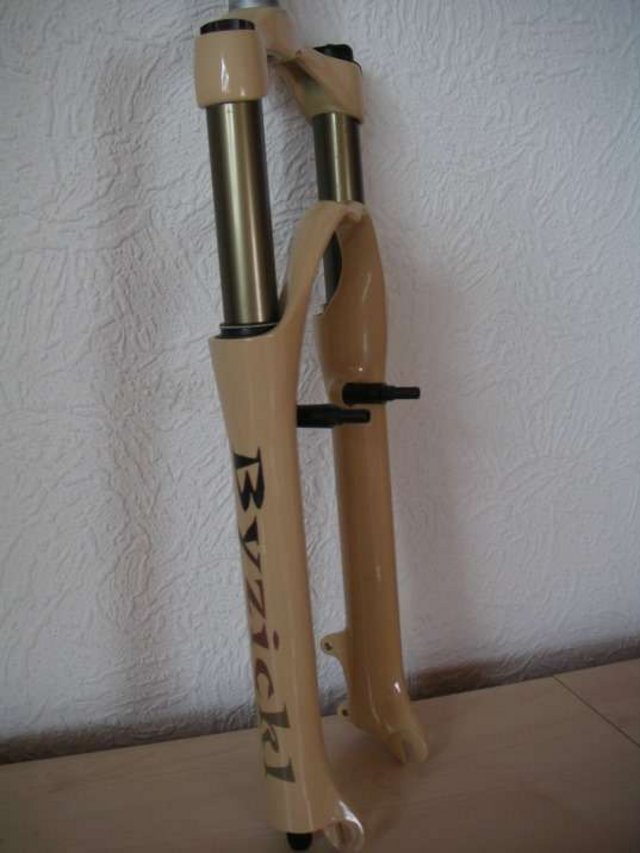

Hab grad ne Marzocchi nass lackiert. Anschleifen, Haftgrundierung, dann Lack und Klarlack, ab in den Backofen oder die Sauna. Macht bis jetzt einen guten Eindruck (Bild folgt), wird aber nie so schlagfest sein wie Pulver. Warum Marzocchi Nasslack empfiehlt (falls es denn so ist), weiß ich nicht. Sollte die Gabel aber werksmäßig lackiert und nicht gepulvert sein, und du gehst mit Pulver drüber, wird der Restlack im Ofen aufblühen. Dann kannst nochmal von vorne anfangen. Oder du schleifst die Gabel komplett sauber und hoffst, dass das Pulver darauf hält. Wenn es Magnesiumstandrohre sind, kann es grundsätzlich ein Haftungsproblem geben. Deshalb am besten Lack nur anschleifen (ist ja eine tragfähige Grundschicht) und nass lackieren. Für Gewichtsfetischisten nicht geeignet :D :
Bin auch fertig, find das die Gabel richtig geil geworden is. Nich wundern die Tauchrohre und Dichtungen sind nur andeutungsweise draufgesteckt und schauen noch rauß. Machs aber noch mahl. Weil:
-Der dazugehörige Rahmen mißlungen ist.
-Das kommplett Disign zu Penetrant is.
Egal. Leider wird mir nicht noch mal erlaubt im Keller zu wüten, deswegen lass ich jetz machen, Metallic Rot is mein nächster Wunsch. Auch wenn mißlungen allein wegen der Erfahrung war's mir den Versuch wert. Wollt euch das Zwischenergebnis nich vorenthalten.
Naja war schon alles kommplet Ordentlich fertig aber dan, ach mist, dacht mir so "jetz bekommst es auch Pervekt hin":mad: allso nehm ich Schleifpap um den Klarlack anzurauen...........................Dou. Ist an den Kanten bis auf die Grundierung abgegangen naja hab mir dan angeschaut wie die Farben Ausschauen, und gedach sieht eh nach nichts aus also nur so aus fun einfach ma angetutscht:D und mit Stoff und andern sachen lustige Abdrücke auf den Lackoberfläche gemacht.:rolleyes:
