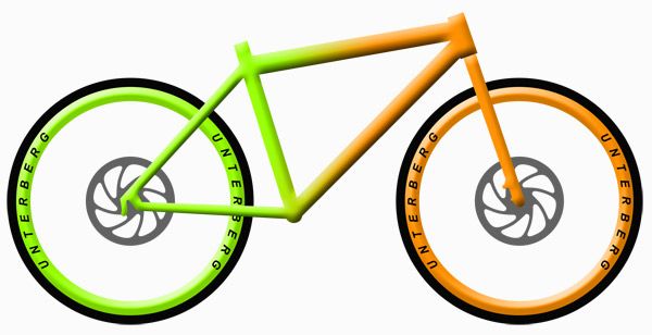

So solls mal werden,
Felgen, Rahmen, Gabel, Bremssattel, Vorbau und Lenker sollen eingefärbt werden. Projekt ist momentan nur auf dem Papier, hoffe die Lieferung von ebay kommt bald, dann kanns ja losgehen.

wieso willste die ösen abkleben ?
kannste doch mitlacken.
und felgen mit bremsflanke kann man doch auch lacken, man darf dann bloß keine felgenbremse benutzen :P

Wenn die Ösen mitgelackt werden, müssen die auch geschliffen werden das der Lack dort gut haftet. Die Ösen lassen sich aber schlecht schleifen. Ich stells mir halt schwer vor, wenn's perfekt werden soll.
du hast das schon richtig verstanden. flip flop lacke sind nicht ganz deckend. deshalb kannst du den übergang z.B. nur hinkriegen, wenn du als untergrund schwarz und weiß nimmst und diese ineinander übergehen lässt. danach einfach komplett flip flop drauf und der ton wird von vorne nach hinten dunkler bzw. andersrum.
