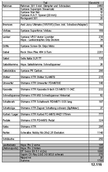

Hier ist mal meine Teileliste inkl. Pike. So langsam freunde ich mich damit an, da ich eigentlich nichts Negatives über diese Gabel höre.
Die Gewichte sind entweder von Weight Weenies oder von der Herstellerseite selbst. Felgenband und Reifenluft fehlen noch. Ich hoffe, dass ich sonst nichts vergessen habe. Die einzig in Frage kommende Möglichkeit, die Grenze zur 11 Komma-Klasse mit Steckachsen-Gabel zu knacken, ist meiner Meinung nach die Magura Thor.
Über Eure Meinung, Kritik und Verbesserungsvorschläge würde ich mich freuen.

manche Gewichte sind zu optimistisch angesetzt.
Shifter real 250
die Sattelklemme ist sicher schwerer
Lenker Vorbau: F119/Vector Carbon OS/Syntace-Stopfen
Hauptbaustelle: die Laufräder
wenn's geht: andere Speichen! die CX-Ray haben für die Hope-Naben einen zu weiten Bogen. müssten eigentlich mit U-Scheiben verbaut werden, das macht AS aber nicht.
Ansonsten: im LR-Forum mal nach ERfahrungen fragen, vielleicht sehe ich das auch zu kritisch!
zu den Reifen: die Vorredner (und meine Prognose :D) haben recht.
wenn Nobby, dann 2.4. ansonsten brauchst du eigentlich auch keine Pike. der 2.4er wiegt selektiert ca. 630 g in der Snkae-Skin-Variante.
ein schlechterer Reifen, aber gleich breit und leichter ist der Conti MountainKing supersonic. Ist halt pannenanfällig...
xlight-Schläuche wiegen zwischen 135 und 140 g, leichter würd ich nicht verbauen, schlechte Erfahrungen.
Felgenband nochmal 40 g, Luft 30-40 g (wurde von so bekloppten mal ausgerechnet.
Insgesamt wirst du eher auf 12,5 kg kommen, das ist auch ralistischer.
Ich habe mein Mk2 XL nie unter 13 bekommen, habe einen ähnlichen Aufbau wie du (XTR, the one 180/180, früher Pike coil, SLR XC, F119/Vector carbon, 240s/DT Comp/5.1 mit NN 2,4") 300 g wg. neuem Rahmen und 150-200 wg. kleinerer Größe, dann hast du mit ca. 12,5 kg ein sehr gut gehendes Rad.
Habe eben Im LRS-Forum gesucht, aber nichts über die CX-Ray Speichen gefunden. Wäre halt relativ viel Gewichtsersparnis für`s Geld.
Wieso würdest Du unter 2,4 Zoll von der Pike abraten? Mir widerstrebt die Breite etwas, da ich im BigHit auch "nur" 2,3 gefahren habe. Und das bei einem reinrassigen Freerider!
Langsam tendiere ich wieder mehr zur Magura Thor, aber das wechselt von Tag zu Tag.
Solange das gesamte Teil unter 12,5 kg liegt ist das schon noch ok. Da nehme ich lieber ein halbes Kilo ab ;)
