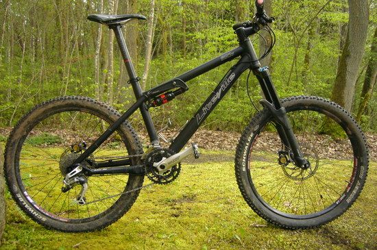

Schöne Page! Und die DT-Gabel mit den schwarzen Tauchrohren sieht in einem Liteville in schwarz elox perfekt aus. Ich träum schon von einer 170 mm Gabel von DT für mein neues 901 ( vielleicht Eurobike 2009).
Ich wünsche mir mehr Gabeln mit schwarzen Tauchrohren (ist mir außer Marzocchi nichts bekannt) da die perfekt ins LV in schwarz elox passen!

Hallo,
nachdem ich nach anfänglichen Schwierigkeiten die Abstreifringe ausgetauscht hatte, kann ich diese Gabel nur in den höchsten Tönen loben! Nach jetzt immerhin über einem Jahr Erfahrung (im wahrsten Sinne) bin ich von dem Ding, genau wie vom Liteville, bei jeder Tour aufs neue begeistert :love: Für mich, die perfekte Symbiose!
Haupsächlich Südeifel/Luxemburger Schweiz, 72kg, Enduro ohne "große" Sprünge :cool: ;)
