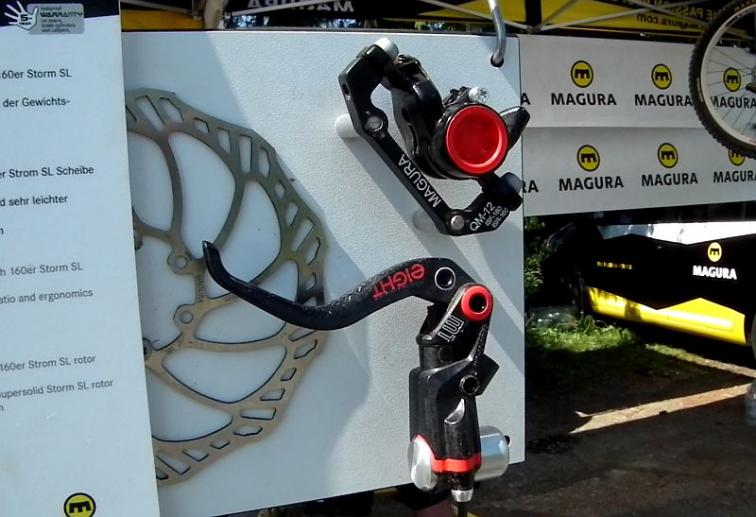

Und was hier überhaupt nocht nicht thematisiert wurde, ist der Punkt, dass man die MT8 z.B. auch als vollwertige "Abfahrtsbremse" im Downhill nutzen und so z.B. > 300g im Vergleich zu einer Avid Code einsparen kann! :eek:
