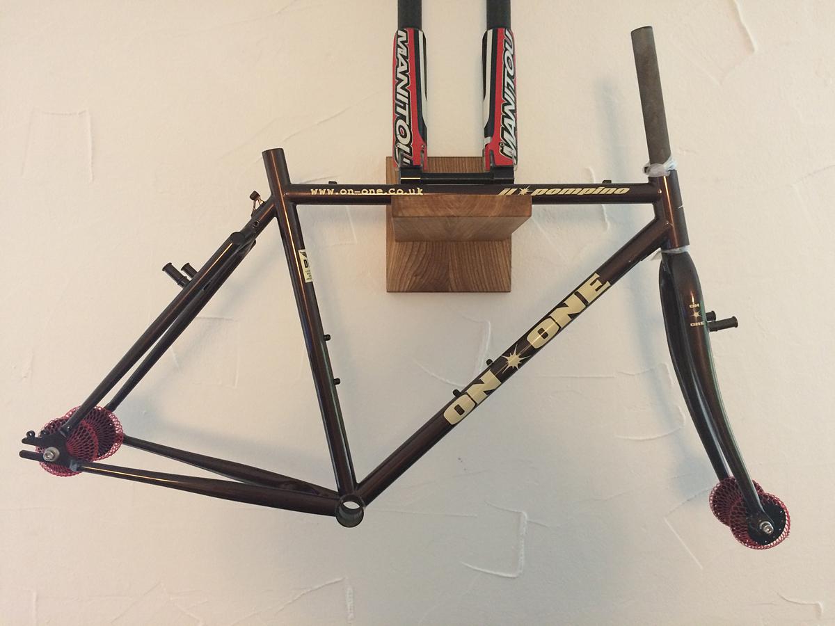

Heute kam der Rahmen und die Gabel.
Das Braun ist eigentlich ganz hübsch und viel weniger hässlich und kackfarben als gedacht.
Mal sehen, wie das später mit der Crosscheck Gabel harmoniert.....

Wie siehts denn mit der farblichen Gestaltung aus? Was kommt zu dem braun dazu? Hauptsächlich schwarz oder wirds Farbakzente geben? Der Rahmen schaut schon mal sehr gut aus :daumen:
Interessehalber, was versprichst Du Dir von der CC Gabel? Die hat halt 'ne Gußkrone, harmoniert meiner Meinung nach nicht besser zum segmentierten Hinterbau als die Originale. Vielleicht minimal komfortabler? Ich merk da aber nix.
Ich könnte Dir ein Bild von einer in misty mountain grey schicken:D
Bringt mir leider nix, Bilder kann ich mir im Internet angucken.
Gestenr habe ich die Gabel sogar an nem Surly gesehen - in braun :o
Naja. Ich werde mir erst ein Bild machen können, wenn ich es mit eigenen Augen sehe...

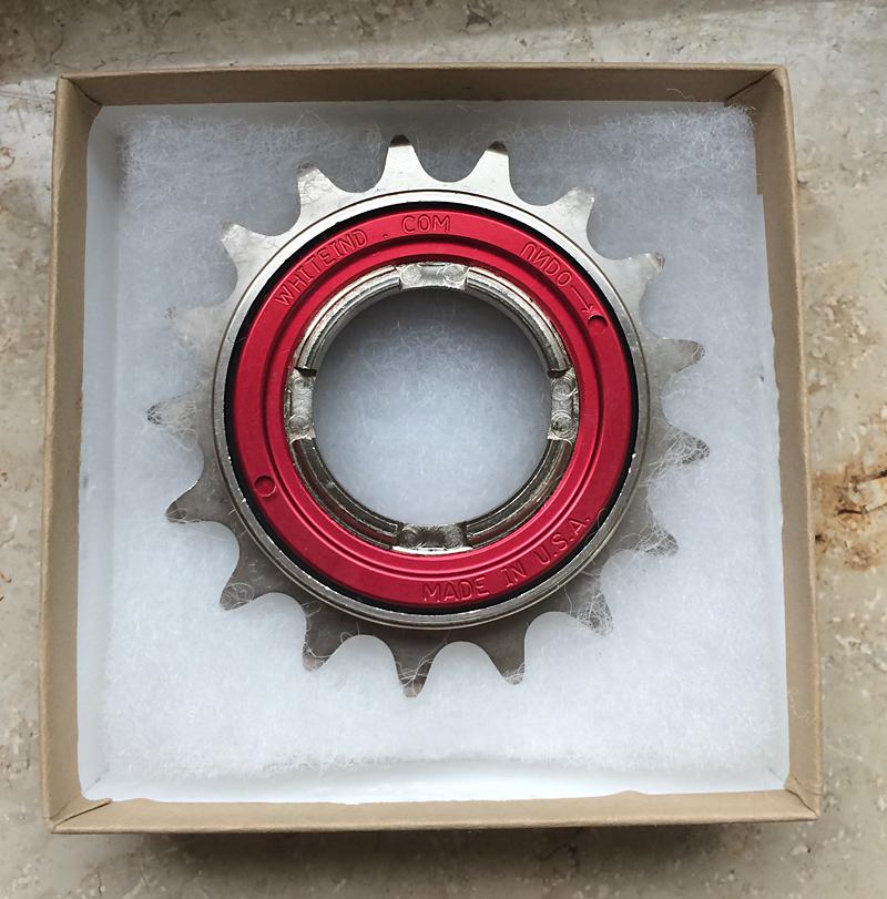

Da ich glaube, meine ideale Übersetzung für das Rad zu kennen, habe ich gleich in ein Ritzel investiert, das keine Probleme bereiten sollte:

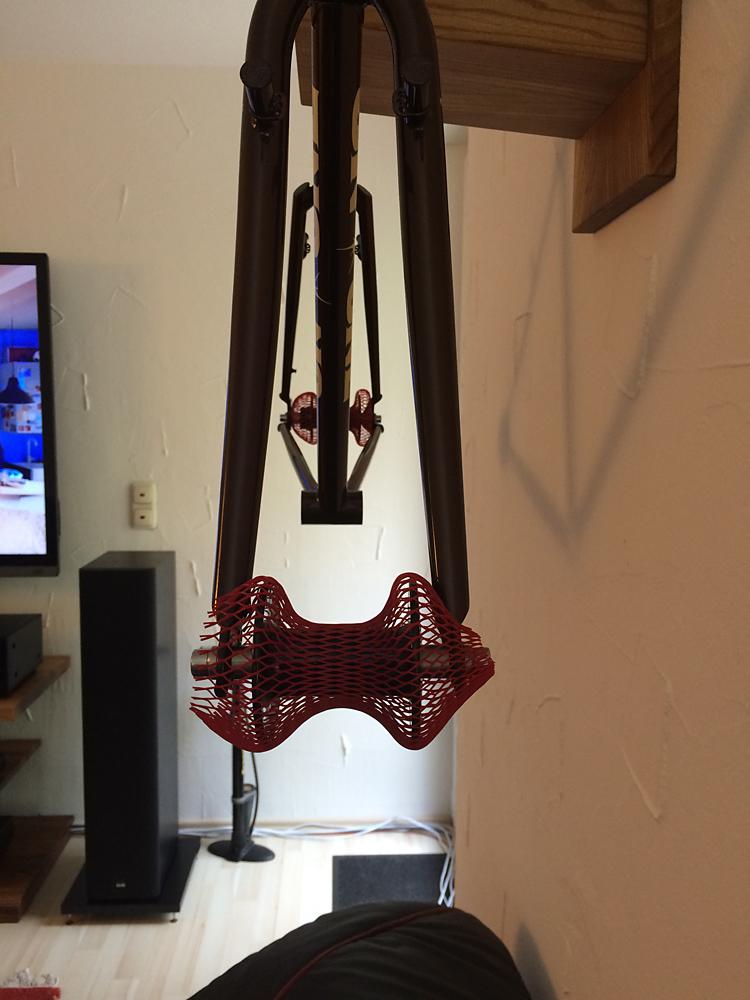

Naben kamen auch, sieht dann gesamt - mit Sichtschutz :D - so aus:
Der ein oder andere wird vermutlich trotzdem erkennen, um was es sich handelt:
