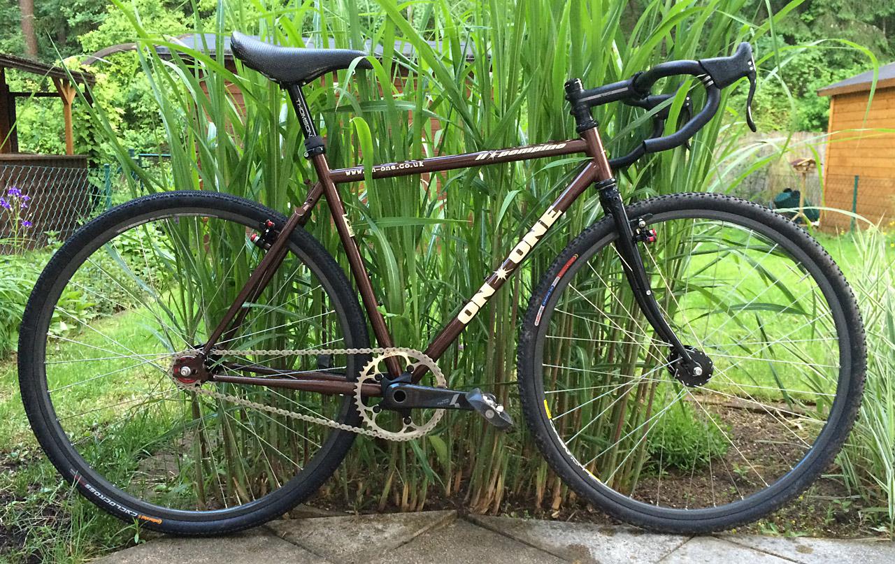

so, fertig
An der Sattelstellung wird evtl noch gearbeitet, Vorbau wird noch ersetzt, wenn die finale Länge feststeht.
Das Band habe ich dann aus Ungeduld doch selbst gewickelt :D Nicht perfekt, aber wird erstmal OK sein.

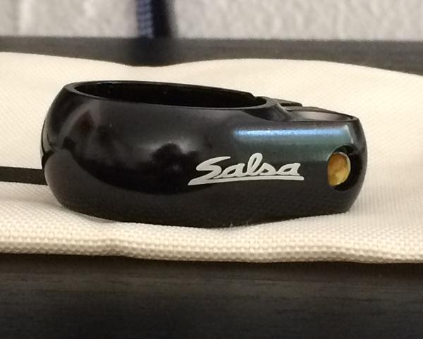

Sattelklemme Salsa Lip Lock

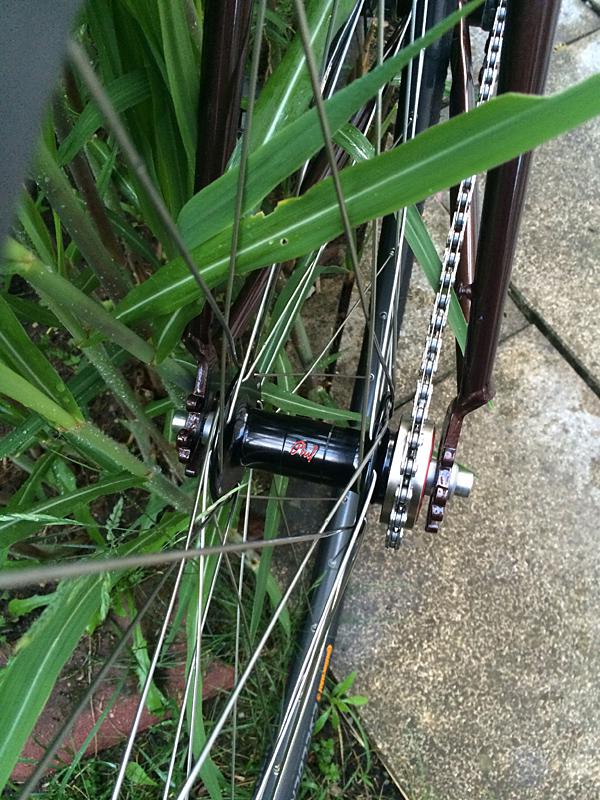

Ich hab nen Kettenspanner gebraucht...wie schauts bei dir aus? Eventuell klemmt die Phil Wood einfach besser als die Surly Nabe..?
Bin bisher nur probegerollt, wenns da das HR schon vorgerzogen hätte, wäre ich enttäuscht ;)
Um da eine verlässliche Aussage treffen zu können, werde ich ne Woche brauchen.
Kettenspanner hätte ich zwar parat, bin aber guter Dinge - am Fixie brauche ich auch keine, und da ist vermutlich noch mehr Belastung drauf.

Fährt sich wunderbar.
Ich könnte mir jetzt einreden, dass es ein wenig komfortabler ist als mein Alu Crosser, aber ich denke das ist wenn überhaupt nur Einbildung; so sensibel ist mein Popometer normalerweise nicht.
Ich bin bisher 260km + den Heimweg später gefahren und hatte keine Probleme.

Die Kette ist noch so straff wie vor 50km. Also rutschen auch die Phil Wood Naben etwas. Ich denke das liegt an den Inbusschrauben, die zur Klemmung verwendet werden. Bei meiner günstigeren Miche mit Vollachse habe ich das Problem nicht.

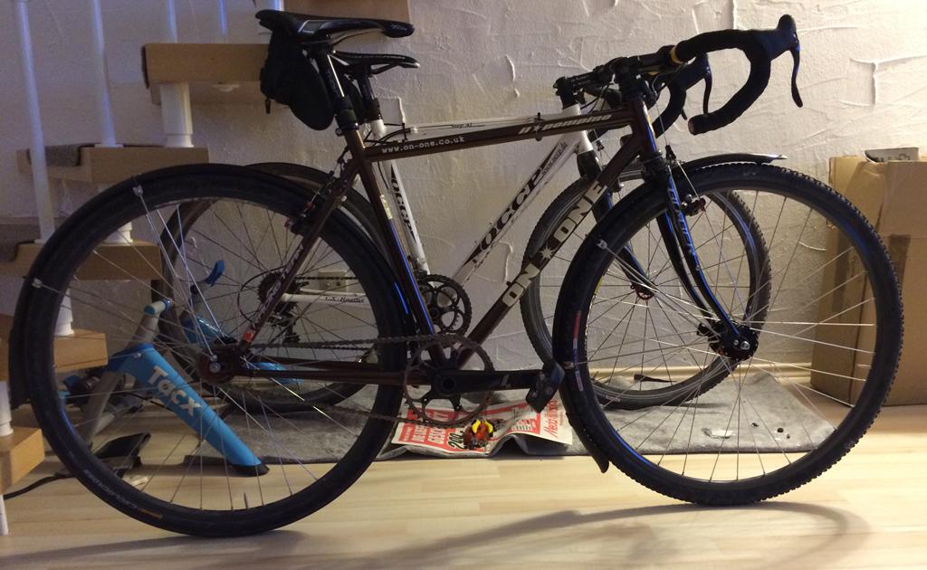

Dann das gewünschte Bild mit nur Schutzblechen:
Ist leider später geworden....
Mit der ursprünglichen Länge der Kette wäre es zu knapp geworden und hätte gar nicht gepasst.
Also Kettenschloss und noch n Kettenglied rein.
Nun passts von den Schutzblechen, nur ist das Hinterrad ziemlich weit hinten. So weit hinten, dass ich keinen Kettenspanner mehr montieren kann - das soll aber nicht das Problem sein.
Problematisch ist, dass die Bremsbeläge nun an den Reifen schleifen, auch wenn ich sie maximal nach unten schiebe, den Verstellraum also ganz nutze.
Bikewilder Tobi, hast du evtl (wäre dann der letzte) auch hierzu einen hilfreichen Ratschlag?
Vermutlich würde es mit 1 oder 2 Zähnen weniger am Kettenblatt und der "kurzen Kette" hinhauen, aber das kanns ja eigentlich nicht sein....
Danke!
Um das Ganze mal zum Abschluss zu bringen:
Ich hatte mir zunächst ein halbes Kettenglied besorgt, weil ich hoffte, das würde die richtige Kettenlänge geben. Also weder ein "Hängenbleiben" der Bremsbeläge am Reifen bevor sie auf die Felge treffen, noch ein Schleifen der Reifen am Schutzblech.
Hat leider nicht funktioniert, weder mit dem Conti CX Speed noch dem Griffo Reifen.
Irgendwann war dann meine Geduld am Ende...
Nun ist es zwar kein wirkliches Crossrad mehr, aber es tut genau das was ich möchte. Bringt mich und meine Klamotten trocken in die Arbeit und zurück und zum Einkaufen passts auch super. Ortlieb sei Dank.
Habe mir einen Schwalbe Marathon Plus in 25er Breite geholt. Rollt auch ziemlich gut.
Nun habe ich zwar zu viel Platz zwischen Reifen und Schutzblechen und dadurch eine eher suboptimale Optik... Durfte aber schon im Regen testen. Kein Wasser und kaum Dreck von unten; ich lasse es also einfach so..
Für den Arbeitsweg habe ich mir noch einen Flaschenhalter besorgt; darin transportiere ich in einer "Transportflasche/Dose" meine Handies und Geldbeutel. So habe ich die Taschen komplett leer, was das Fahren sehr viel angenehmer macht.
In der Satteltasche sind Flickzeug, ein Schlauch, Pumpe und Inbus.
IdR fahre ich Conti Crossschläuche; leider haut das mit dem Marathon Reifen nicht wirklich hin. Aufpumpen ging noch einwandfrei, beim Festziehen der Achsen ist der Schlauch dann bei 7bar hochgegangen - nicht sehr angenehm :)
Blöderweise hatte ich nur noch "normale" Schläuche mit extralangem Ventil, da ich am Rad, für welches die eigentlich sind, deutlich höhere Felgen habe. Aber macht ja nix.....
